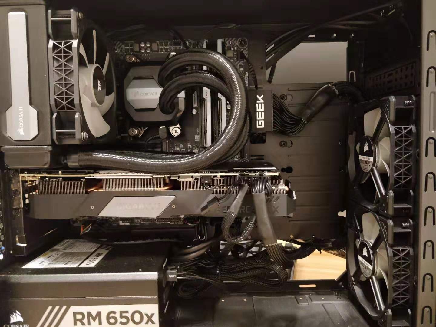

Ik heb een nieuw Ryzen 3600 systeem gebouwd en man man man wat wordt die processor heet zeg. Ben tijd bezig geweest om voldoende koeling in het systeem te krijgen maar vraag me af of het nog beter kan.
Setup:
MSI B450M Mortar
Ryzen R5 3600
Corsair H80i V2 + Conductonaut
Trizent Z RGB 3200C14
Gigabyte RTX 2070 Super Gaming OC
Corsair RM650X
Antec P5
Ik wilde een goede luchtkoeler maar de kast staat maar 155mm hoogte toe en eigenlijk alleen the Scythe Mugen 5 was een optie maar die kan ik hier in China niet krijgen. Noctua D15, Dark Rock 4, DeepCool Neptwin passen allemaal niet en welke wel passen zijn niet beter dan de Wraith Max. Dit is de uiteindelijke lijst die ik geprobeerd heb.
Allemaal met Grizzly Conductonaut. Temps zijn load Cinebench R20
  • Wraith Stealth + 140mm @1000RPM front + 120mm @1300RPM rear = 95 graden
  • Wraith Spire + 140mm @1000RPM front + 120mm @1300RPM rear = 85 graden
  • Wraith Max + 140mm @1000RPM front + 120mm @1300RPM rear = 80 graden
  • Corsair H60 2018 + 140mm @1000RPM front + dual SP120 op radiator rear = 80 graden
  • Corsair H80i V2 + 2x Corsair ML120 @ PWM front + 2x SP120 @ PWM = 74 graden
Afbeeldingslocatie: https://tweakers.net/ext/f/ffsXZPvOQ3WXpIxAYUGaJCte/thumb.jpg
Dit is de layout nu. Al zijn de intake fans nu wel 2x Corsair ML120 fans met een range van 800-2400 RPM

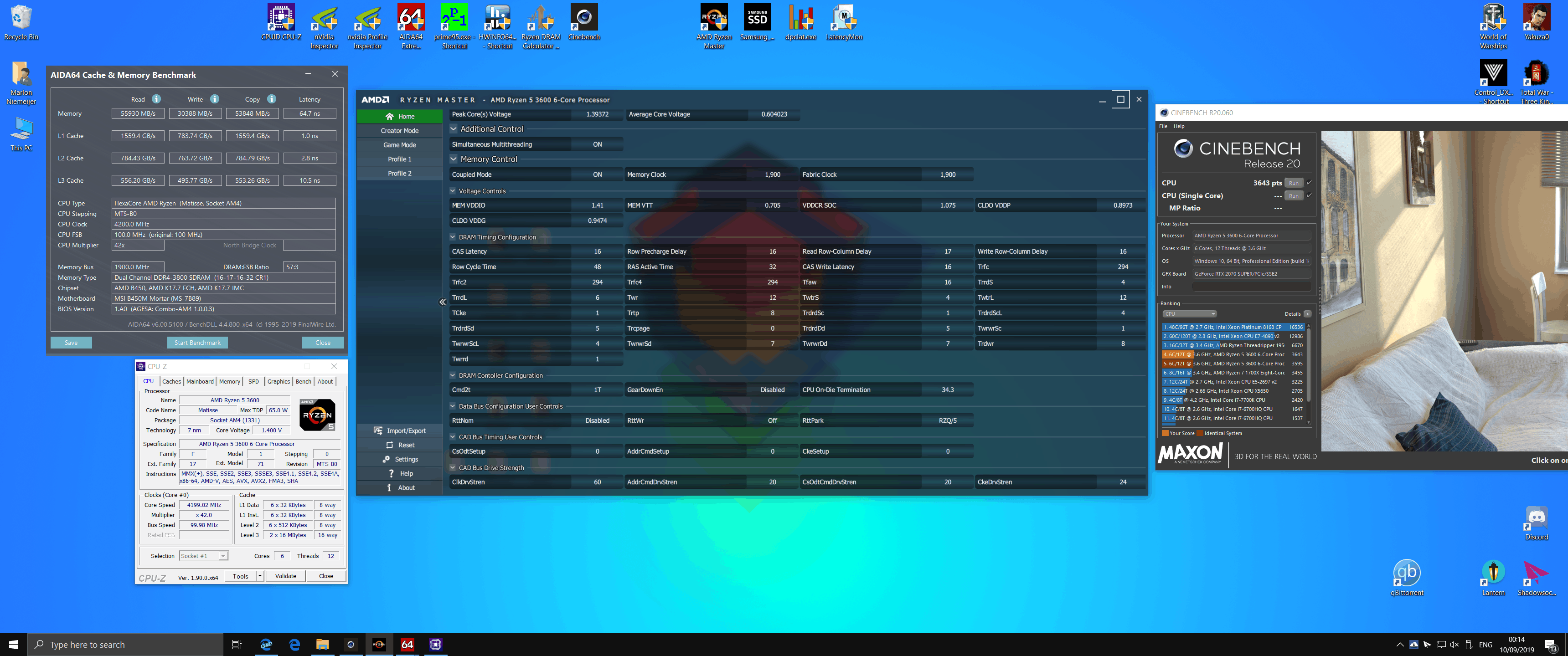

Hier een overzicht na een paar uur gamen van de sensoren:
Afbeeldingslocatie: https://tweakers.net/ext/f/pe9cXe21sPZJGKIbU5ctlbbc/thumb.png
Nu vraag ik mij af of ik er niet goed aan zou doen de radiator met de bovenste front intake om te ruilen als intake. Dan kan de radiator koele lucht van buiten gebruiken ipv warme lucht vanaf de andere componenten. Maar het geheugen wordt onder load ook bijna 50 graden en wil diet niet veel hoger hebben. GPU heeft wel meer headroom want wordt met paar uur gamen niet meer dan 66 graden en de onderste fan blijft hem dan van verse koele lucht voorzien.
Wat denken jullie? Enig ervaring?

Denk dat het deurtje met de isolatie de aanvoer van lucht behoorlijk belemmert. Al eens getest met het deurtje van de behuizing open? Zie je dan verschil?
  • Hackus
Hackus
Lifting Rusty Iron !
@Cidious Hoe en waar wil je nu intake weghalen ?
Radiator front -out kan amper weg door 'deels' gesloten.
eigenlijk is je case(antec p5) niet echt geschikt voor water. radiator liefst top out, front-in en back-out
(of je zet de voordeur open :D)
Er zijn btw zat koelers die beter zijn dan de meegeleverde en ook in je kast passen

kijk eens naar een scyte fuma die is maar 150mm hoog en wanner lekker gemount met goede druk minstenw net zo goed als bovengenoemde noctua koelers (ook nogeens half zo duur ;))
Ik zou inderdaad je radiator als intake doen dat komt de temperatuur van zowel je cpu als je geheugen ten goede verwacht ik zomaar ivm een veel betere airflow? :)

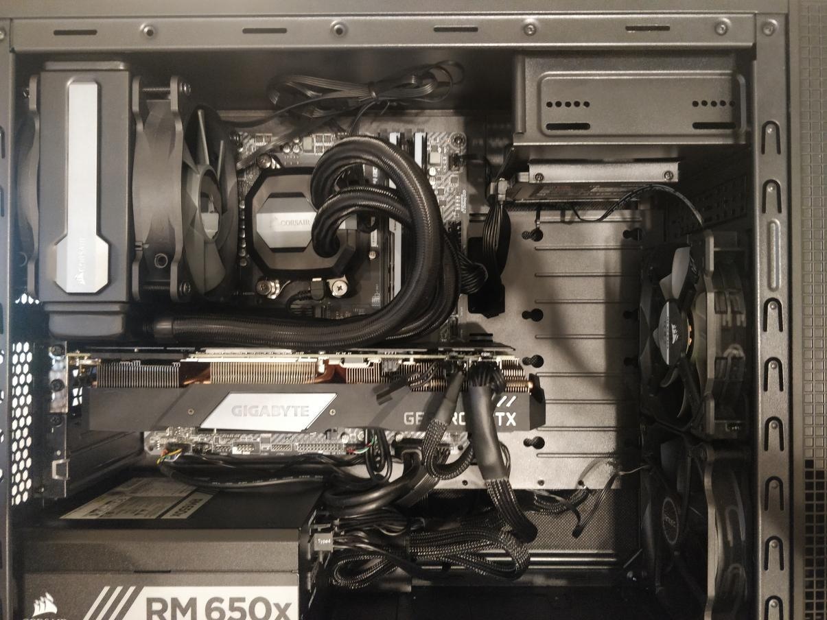

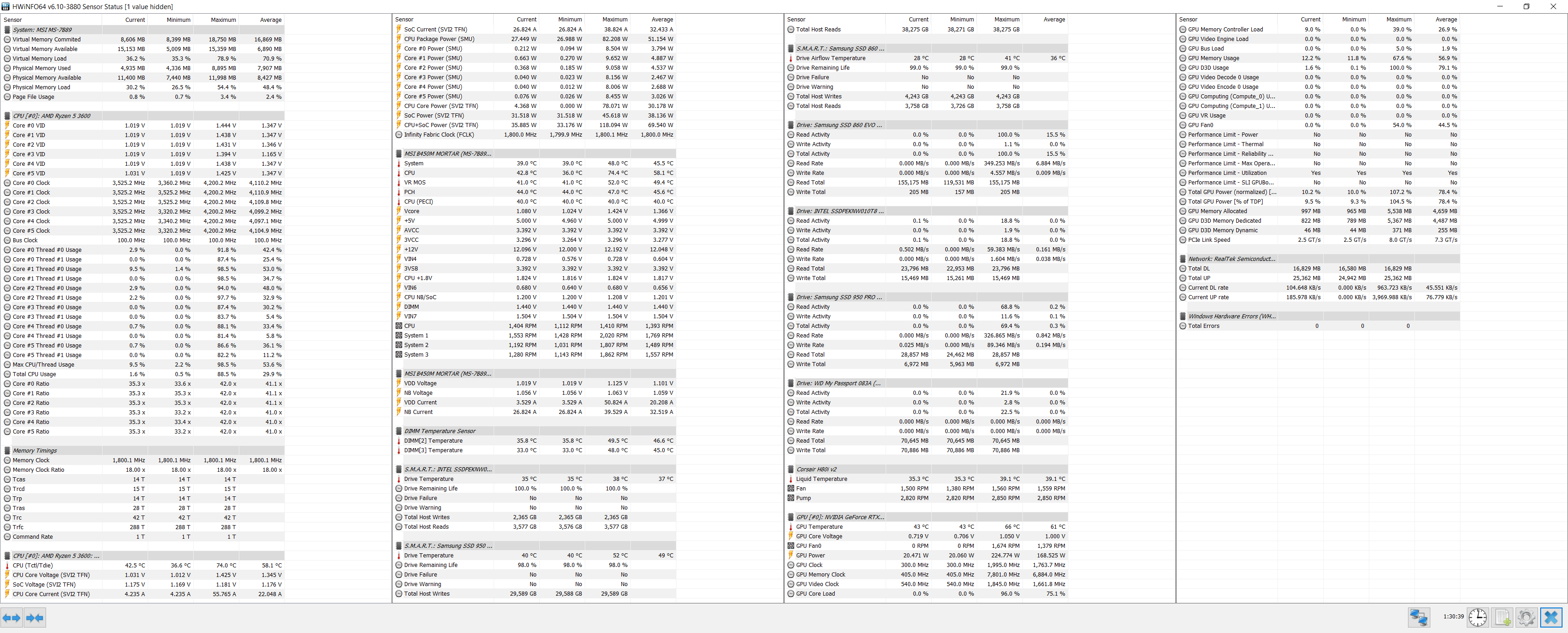

OK had wat ge-experimenteerd met de RAD maar naarvoren halen liet het geheugen 5 graden hoger worden tot 55 en met ram overclock op 3800c16 was dit niet lekker stabiel. CPU temps uiteraard wel aanzienlijk wat lager (5-6 graden)
Nu heb ik kleine andere tweak doorgevoerd die mijn CPU in IDLE 4 graden lager maakt (32.5 stabiel) en onder load ook zo'n 4 graden minder tot 67 graden nu.
Geheugen ook zo'n 4 graden lager onder load en idle. Win-Win dus.
Before:
Afbeeldingslocatie: https://tweakers.net/ext/f/0WAVQLjz69pM6psCulMrjKc4/thumb.jpg
After:
Afbeeldingslocatie: https://tweakers.net/ext/f/ttkGkduupVc0ViFBs4bm9PY9/thumb.jpg
Platte 24pins connector en bovenste 5.25" drive bay uitgeboord en verwijderd. Wie gebruikt er nog 5.25" drive bays... Ik niet in ieder geval haha. Had niet zo'n performance boost in koeling verwacht.

Tot 3800 kan je de infinity bus gewoon synchroon zetten met je memory bus 1:1. Dit moet je wel even forceren in de bios. Soms Will 8
3833 infinity clock zelfs met hele goede cpu samples.
Als je niet volledig op de hoogte bent van huidige zaken post dan alsjeblieft geen onzin dat kan erg verwarrend zijn voor anderen. Het internet is al vol genoeg met onwaarheden.
Bekijk mijn post even hier met de verschillen tussen 3200cl14, 3600cl14, 3800cl16.
https://www.techpowerup.c...-here.186338/post-4106532
Zonder dit zelf geprobeerd te hebben raad ik aan niet klakkeloos dingen te kopiëren van het internet.
3800cl16 is nog steeds 1900mhz fclk EN 1900mhz mclk zoals in de screenshots te zien.

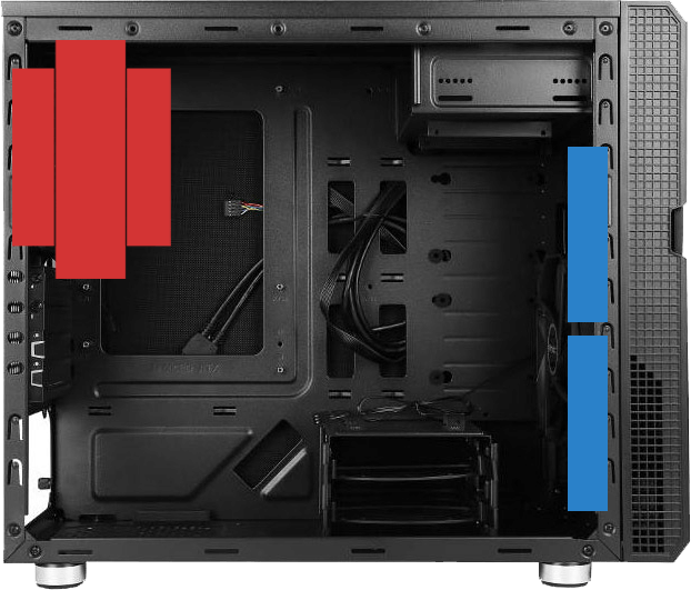

Huidige setup zoals boven te zien:
Afbeeldingslocatie: https://tweakers.net/ext/f/5LRBZuWFInZJfADkebFlqm1c/full.png
Afbeeldingslocatie: https://tweakers.net/ext/f/ih7EdfdnprbdZ2b2OVGjO6Y3/thumb.jpg
Nieuw initiatief:
Afbeeldingslocatie: https://tweakers.net/ext/f/J7Eft5wV8ucglS4PzoFRNi4r/full.png
Heb tijdje liggen denken en heb 7 Corsair ML120mm fans. Ik kan later 3 front fans door 2xML140 vervangen maar die waren niet op voorraad en moeilijk verkrijgbaar hier in China zonder RGB meuk.
Fans zijn allemaal high static pressure en instelbaar van 400-2400 RPM via PWM connectors. Kast heeft een PWM hub.
HDD kooi gaat eruit.
Iemand tips of suggestisch?

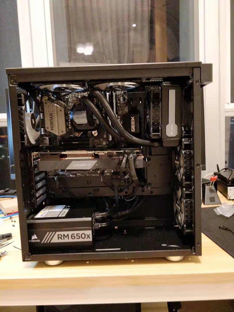

Wat passen en meten. Maar het hele zaakje zit in elkaar.
Afbeeldingslocatie: https://tweakers.net/ext/f/tBee8lQPli5RXNyKLfHNtjbT/thumb.jpg
Heerlijk wat een rust!
Antec P5 4x120mm ->Corsair 275Q 7x120mm
Max temps
CPU Idle: 34 -> 30 graden
CPU Load: 73 -> 65 graden
GPU Idle 55 -> 55 graden (Prefer Maximum Performance profiel om DPC Latency spikes tegen te gaan)
GPU Load 68 -> 68 graden
Mem gaming 51 -> 45 graden
Fan rpm
Idle 1400-1600 -> 1000 rpm
Load 2000+ -> 1600 rpm
RUST en koelte. 275Q Is een goede kast kwa functionaliteit maar de VEEL goedkopere P5 voelde beter aan in kwaliteit. Betere dempings matten etc. En die kostte slechts de helft van de 275Q.
Heb natuurlijk wel 7 dure Gorsair ML120 gebruikt... Die zijn niet goedkoop maar heel erg stil en sublieme prestaties
