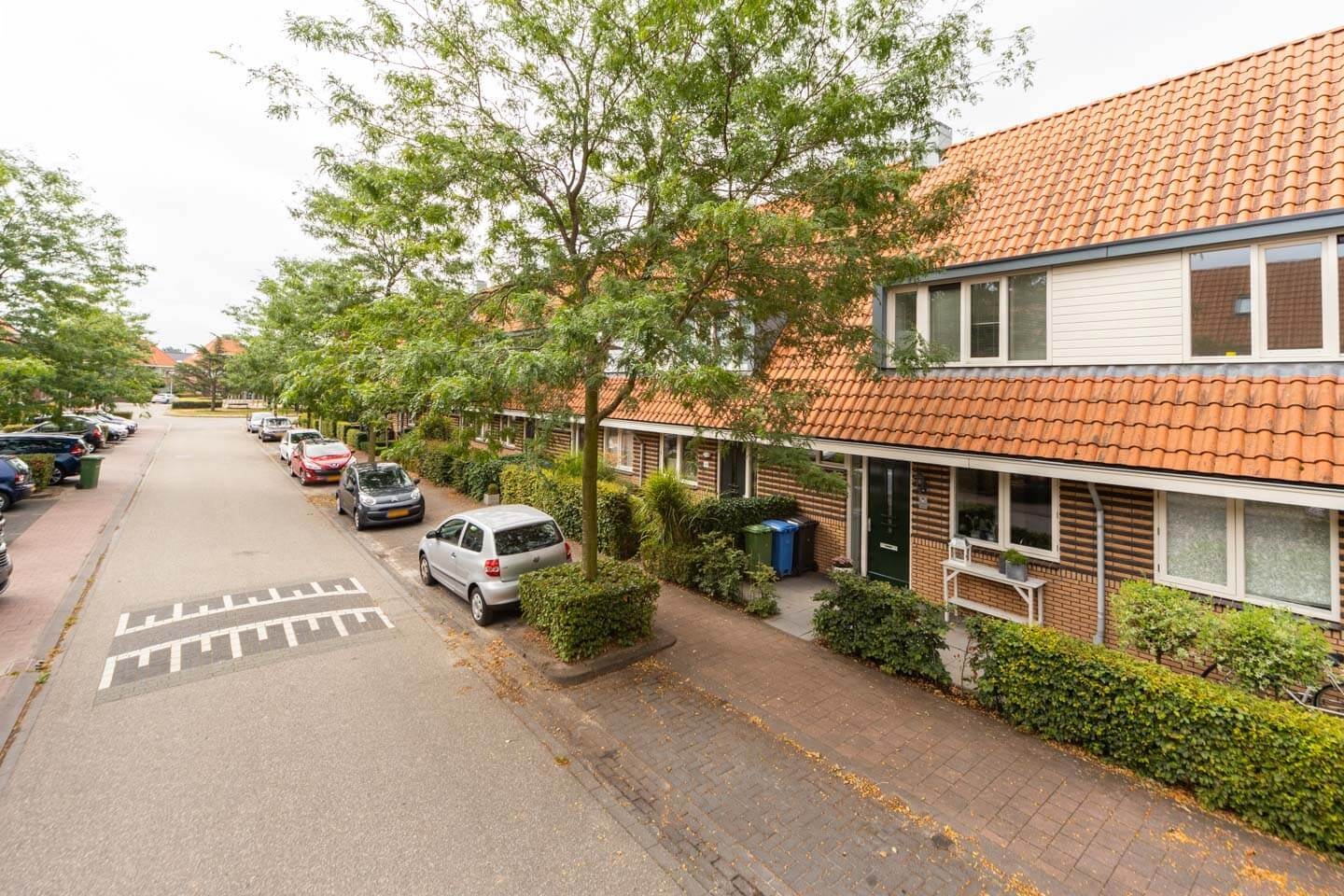

- Alleen panelen op de achterzijde, aangezien de voorzijde niet echt efficiënt is gezien de ligging en aanwezigheid van boom?
Voorzijde:
Afbeeldingslocatie: https://tweakers.net/ext/f/Ec5sReCuro24ED2Yuoy8AMt0/thumb.jpg
Ligging:
Afbeeldingslocatie: https://tweakers.net/ext/f/Zc3bCut70G2xG8nz4mlEexkt/thumb.png
- Gezien de grote hoeveelheid dakramen, de hele zaak aan de achterzijde vol leggen in portret en landscape? Welke panelen zouden hier het beste voor geschikt zijn?

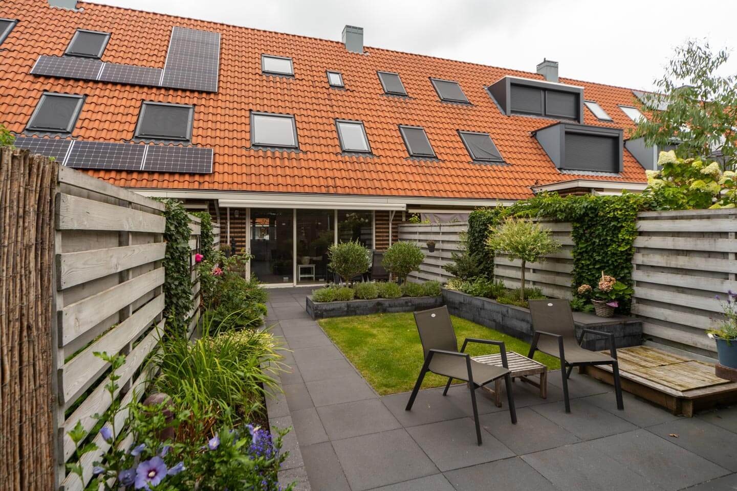

Achterzijde:
Afbeeldingslocatie: https://tweakers.net/ext/f/xdVIkBIM89OBbFHQTe9h0Dm1/thumb.jpg
- Iemand ervaring met een goede installateur in regio Zwolle, of een installateur die ook in die regio plaatst?

Je hebt niet de ligging genoemd, maar ik ga ervan uit dat voor noordelijk ligt. Dat is niet onoverkomelijk en je zal opbrengst hebben, zij het de helft van zuid. Die boom kan je laten snoeien door de gemeente.

De ligging aan de voorzijde is een beetje noordoost, zie ook de bijgevoegde foto, dak afmetingen kan ik uiteraard wel schatten op de plattegrond, uitgaande van een dakhoek van 45 graden. Ik zou dan op een dakoppervlak komen van 5,10m*6,85m
Het kleine raam aan de achterzijde is verantwoordelijk voor de lichtinval op de overloop van de 2e etage, en indirect op de overloop op de 1e, ik verwacht dat het erg donker wordt als dit raam verdwijnt.

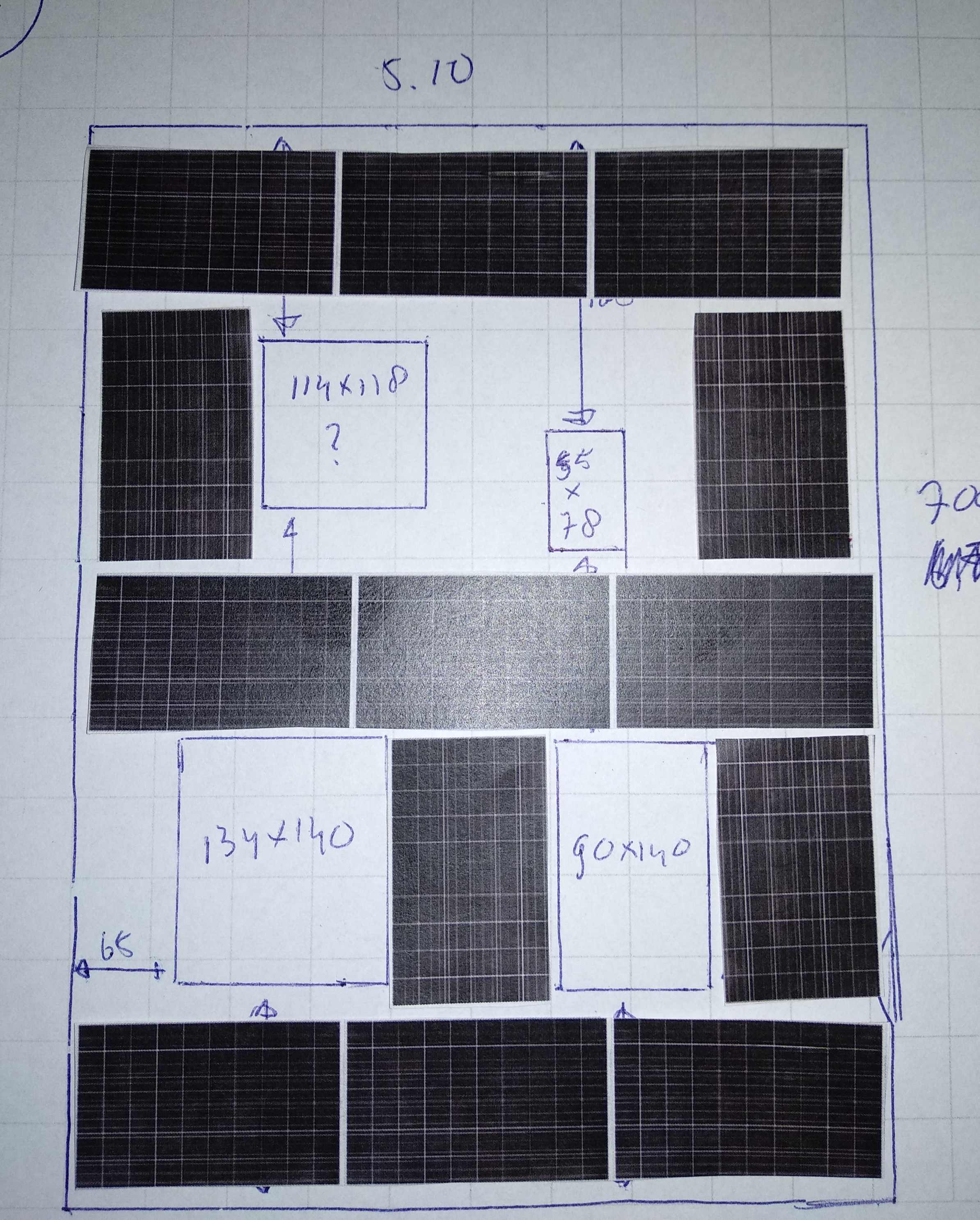

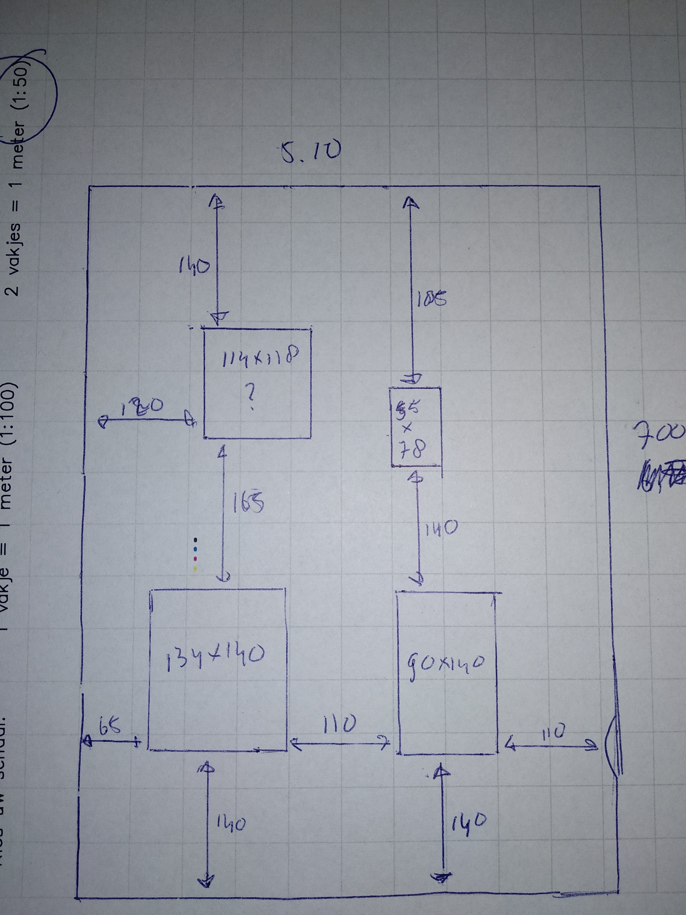

Gisteravond nog even ouderwets bezig geweest met pet en papier om een en ander op te zetten(Schaal 1:50):
Layout
Dit is uiteraard een schatting gebaseerd op de gegevens die ik heb van de plattegrond van de woning, hierop is de woonkamer op 5.10m gezet, de totale woning zal iets breder zijn ivm muren e.d. De hoogte heb ik ingeschat op basis van een dakhoek van 45graden, wat me aardig lijkt te kloppen op basis van wat ik op de foto's van de woning zie, en telling van dakpannen. Het uitmeten van de dakramen heb ik op basis van de dakpannen gedaan, en daarbij de geldende maten van Velux ramen gezocht.
Daarna nog even zitten puzzelen, en dan kom ik op zoiets uit:
Legplan
Ik weet niet of het gaat passen met de panelen rond het dakraam rechtsonder, maar daar zou altijd nog voor een slim variant van de Panasonic Hit kunnen gaan, weliswaar minder Wp, maar beter dan leeg laten :) .

ouderwets op papier is soms het simpelste, en geeft je best veel probeer mogenlijkheden.
dus netjes gedaan. ;)
rond dakramen werken is soms wel wat lastig, de ramen lopen vaak nog een aardig stuk onder de dakpannen door.
dus lastig haken vast te krijgen, maar dat zijn geen problemen die een goede installateur of hobbyist kunnen oplossen.
(ik heb voor de onderste 2 panelen een extra lange stang besteld, zodat ik de dak haken buiten het gebied van de dakramen kon maken, met een paar variabele haken bij de ramen er bij.
dus er is wel een oplossing, moet je alleen een beetje creatief zijn. ;) )

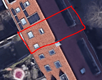

deEven een oud topic uit de sloot halen, Inmiddels wonen we een aantal weken in onze nieuwe woning, en ik heb de gelegenheid gehad om wat maten te nemen van het dak:
Afbeeldingslocatie: https://tweakers.net/i/0C3xZinnsjkagmFWgp2zYNMEAgs=/234x176/filters:strip_icc():strip_exif()/f/image/6zUBWtiVgVPkSUnVaWGuEyta.jpg?f=fotoalbum_medium
De maat boven het bovenste dakraam heb ik moeten schatten op basis van het aantal dakpannen, aangezien ik niet met een meetlint naar boven toe kan meten.

Na een dag zwoegen in de hitte liggen ze er eindelijk op, en natuurlijk is de eerste volle dag daarna waardeloos qua weer.... Al is de regen wel goed om de zonnebrand van de panelen te spoelen...
Afbeeldingslocatie: https://tweakers.net/i/fjam1ufv2lDytCPX2OACg1plrRY=/800x/filters:strip_icc():strip_exif()/f/image/6uXA7C4dvZlFKsioVDCKDW36.jpg?f=fotoalbum_large
Afbeeldingslocatie: https://tweakers.net/i/k3HnQ2pXC6aXJhsurH4eeqS49aE=/800x/filters:strip_icc():strip_exif()/f/image/UbefaAJ9s9CD08p0ceLsM6VH.jpg?f=fotoalbum_large
  • busscherski
  • Laatst online: 20-05 16:32
Het ligt er netjes op.
Niet duur voor SolarEdge.
Kleine spleet tussen de panelen. Weet je hoe ze bevestigd zijn?
Heb je de logging al voor elkaar?
Welke omvormer is het precies geworden?

busscherski schreef op zaterdag 27 juni 2020 @ 22:53:
De spleet tussen de panelen komt door de klemmen die zijn gebruikt. Montage materiaal is van van der Valk
verbruik/opwek kan ik momenteel inzien door de app, en via de slimme meter, maar de logging heb ik nog niet voor elkaar.
De eerste volle dag met weliswaar prutweer leverde bijna 24.5kwh op. Omvormer is een Solar Edge SE4000 geworden.
