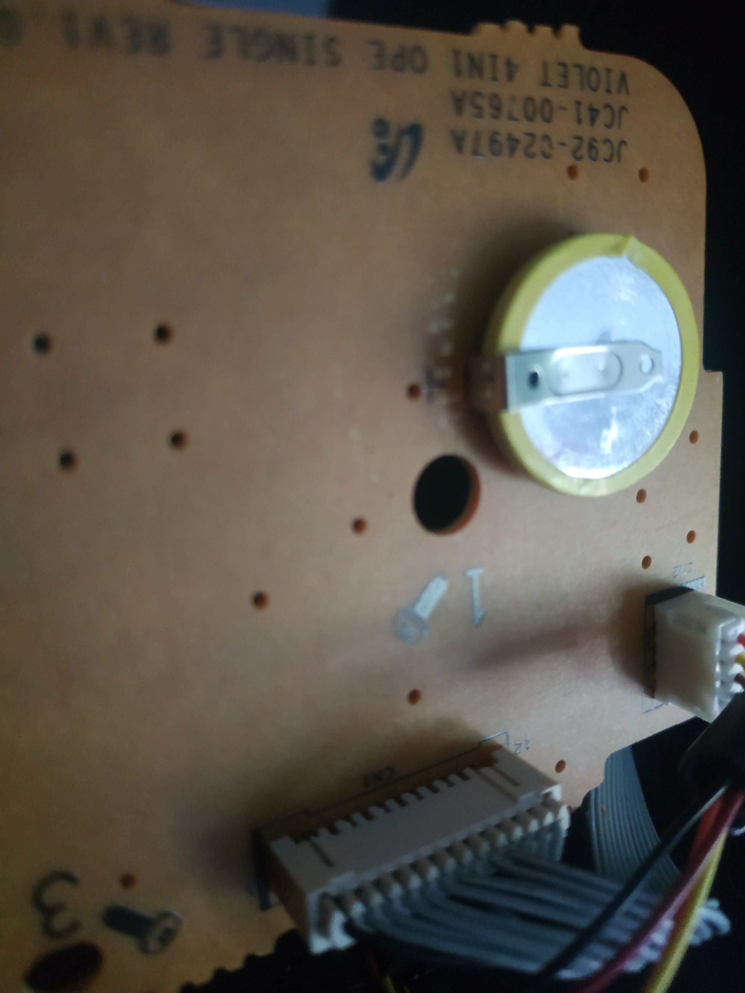

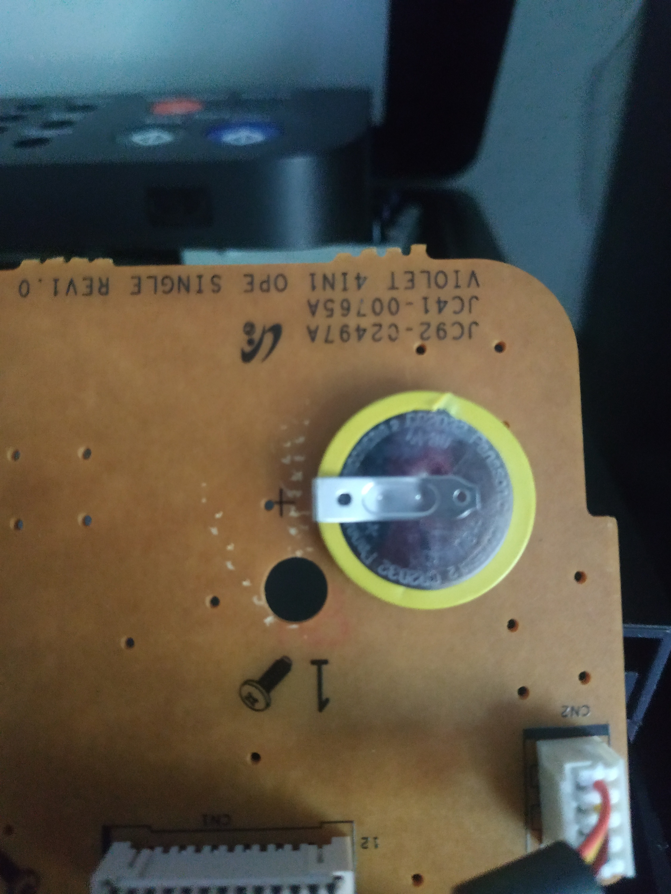

Mijn Samsung CLX-3300FN gaat vanwege sluip verbruik na het printen weer van de stroom af. Sinds een tijdje vergeet hij steeds de datum en tijd, waardoor je bij een volgende boot dat eerst moet invullen alvorens te kunnen printen. Klein ongemak, maar toch. Nu heb ik de printer even opengemaakt om te kijken of ik de batterij kan vervangen. Het is een CR2032 batterij, maar hij zit niet in zo'n zwarte behuizing waar je hem uit kunt klikken. Zoals je ziet op de foto's, zit hij tussen twee ijzerdraadje in (voor en achter) en die lijken gelijmd te zijn aan de batterij? Ben bang dat dit niet vervangbaar is? Ik durf er in ieder geval niet aan te prutsen zonder te weten of ik het kan repareren.
Iemand die kan zeggen of dit te vervangen?

Waarschijnlijk niet gelijmd maar gewoon vast geklemt. Risico dat het spul buigt en kapot gaat als je die batterij vervangt is zeker aanwezig.
Hoe het vast zit heet puntlassen.
Het netste zou zijn om dat ook weer te doen, maar een gewone las is ook prima, dit is niet echt een risicogebied in een printer kwa schokken of losschieten
downtime schreef op dinsdag 27 augustus 2019 @ 12:48:
dat is dus niet geklemt. Je kan het puntje zien waar het gelast is. Plat mesje tussen duwen en je wrikt het vrij eenvoudig los. Nieuwe ertussen, even wat soldeer, gaan met de banaan. Of netjes puntlassen maar er zijn maar weinig mensen die zo'n ding in de garage hebben, en als je vraagt hoe het vast zit zal je het zeker niet hebben
[ Voor 60% gewijzigd door Verwijderd op 27-08-2019 12:49 ]
Lastig te zien maar ik denk dat de batterij met een puntlasje is vastgezet. Je kan deze gewoon voorzichtig loswrikken/wiebelen, daarna vervangen en even met een hete soldeerbout solderen
