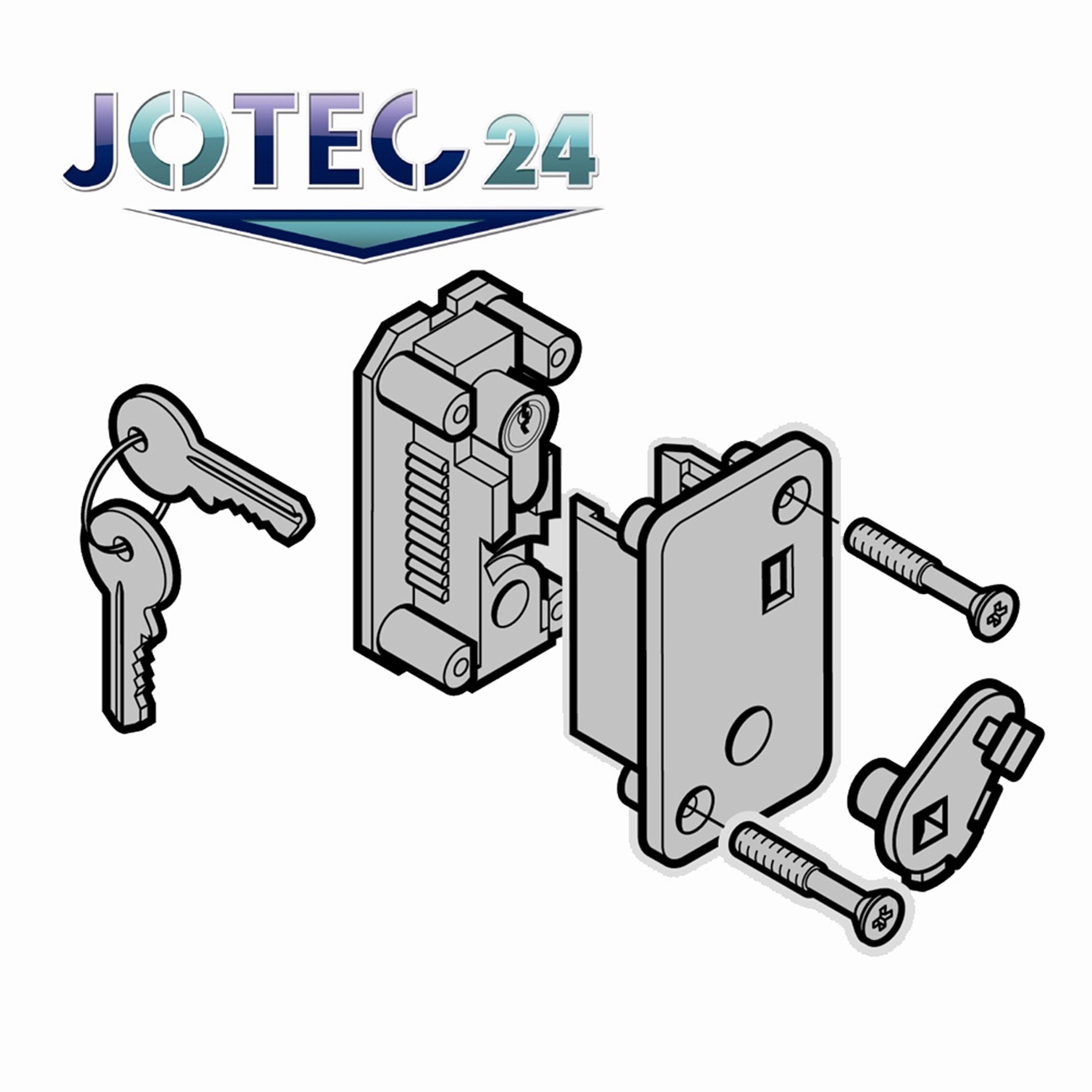

In onze woning van 13 jaar oud wil ik de cilinder van de Hormann garagedeur vervangen.
Het betreft zo'n slot:
slot
Ik heb de zwarte greep aan de binnenkant losgeschroefd, echter het ovale metalen deel krijg ik niet los. (dit is het deel dat de lange metalen pen aantrekt zodat de deur ontgrendeld) Aan de buitenzijde kan ik ook niks losmaken. Hierdoor kan ik het deksel niet verwijderen om bij de cilinder te komen.
Weet iemand hoe de binnenkant is te demonteren?

Kan je het ovale deel niet gewoon met de sleutel uit de weg draaien zodat je wel bij de schoefgaten kan komen?

Glewellyn schreef op dinsdag 27 augustus 2019 @ 12:35:
De schroeven kunnen ook wel los, echter de kunststof achterkap kan er niet af omdat het ovale deel vast zit. Dit zit verbonden met de greep met pen aan de buitenkant. Echter ik weet niet hoe het ovale gedeelte los moet komen van de binnenkant of van de pen die naar buiten loopt.

Zit dat er niet gewoon op geperst? Even hard trekken en hij komt los lijkt me.

mark-k schreef op dinsdag 27 augustus 2019 @ 13:28:
Gezien de tekening heb je gelijk.

Bedankt. Ik zal vanavond even wat meer kracht uitoefenen. Mogelijk zit hij na 14 jaar gewoon wat steviger vast. Dan is het mogelijk simpeler dan ik dacht. 👍
EDIT: Helaas, hij komt dan niet los. De ovale klem aan de binnenkant zit mogelijk geschroefd?? op de pen die van de buitenkant komt. Als hij er los op zou zitten dan zou je ook de pen met het handvat aan er buitenkant eruit kunnen trekken.
Vanavond maar wat kruipolie gaan aanbrengen...
EDIT2:
De pen die van buiten komt gaat er inderdaad doorheen. Deze zat helemaal vast in het ovale deel. Met grof geweld heb ik hem er uiteindelijk uit kunnen slaan en kon ik het slot vervangen.
