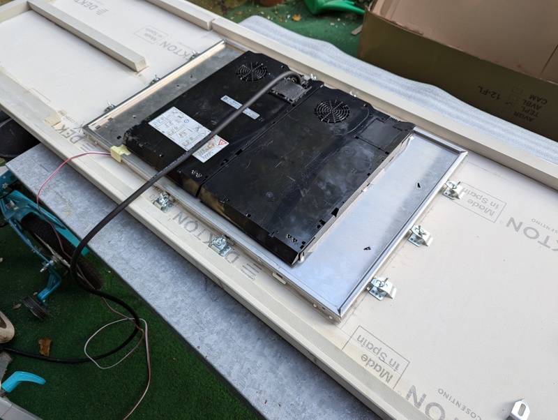

Ik heb net, na 6 maanden voorbereiding, een eigen "verborgen" inductieplaat gemaakt. Ik heb een inductieplaat van een zweedse meubelzaak omgebouwd. Ik heb de glasplaat verwijdert en de controller-PCB losgehaald, meer werk was het eigenlijk niet. De controller-PCB communiceert via single-wire UART met de inductieplaat. Ik heb voor nu de controller via een verlengkabel in de keukenla gelegd. Mijn wens is om de controller via een ESP32 draadloos te besturen. Het werkblad is van Dekton gemaakt, dit materiaal kan het best overweg met hoge temperaturen.
Om het aanrechtblad nog een beetje te beschermen gebruik ik PTFE spacers tussen de pan en het werkblad, ik verwacht dat dit alleen nodig is bij langdurig koken/bakken (langer dan 10min). Ik ben nog op zoek naar de perfecte oplossing, eisen:
  • kan tot 400°C
  • hoge thermische weerstand
  • max 1mm dik
Ik heb een IR-camera gebruikt om te meten hoe warm alles wordt. na 20 min hamburgers bakken op een grillplaat van ~200°C werd het dekton lokaal 90°C (met gebruik van spacers). Dus hierna niet direct je handen erop leggen.
1 liter water koken zonder spacers duurt 8min en met spacers 6.5min.

  • Boudewijn
Boudewijn
omdat het kan
Gaaf gedaan (y)
Ik zou een beetje huiverig zijn voor schuivende/krassende pannen. Hoe kijk jij hiernaar?

@PheraX heel netjes en dat scheelt een hoop qua prijs als ik de andere zo bekijk. Hoe weet je waar je een pan moet centreren? En vertrouw je de lijm goed genoeg (ook bij hogere temperaturen)?

timovd schreef op maandag 28 oktober 2024 @ 12:57:
Op zich zit die lijm best wel een eindje bij die clips vandaan. Eventueel nog koelprofieltje tussen plaat en clips klussen?

Ik heb hem getest met 2 klips, 1 links 1 rechts. Daar heeft hij een maand aan gehangen zonder dat hij los kwam. nu zijn er 10 clips. Dus ik denk dat het wel goed vast blijft zitten.
De lijm kan tot 100°C gebruikt worden. De metingen die ik toch nog toe gedaan heb wordt alleen het blad recht onder de pan heet (onder de 100°C). Ik ben niet bang dat het vlak bij de lijm zo warm wordt.

Boudewijn schreef op maandag 28 oktober 2024 @ 12:56:
Gaaf gedaan (y)
Dekton garandeert zelf dat het materiaal krasvrij is. Maar ik gebruik dus PTFE spacers, die dienen gelijk als pannenlap. Ik ben ook aan het testen met siliconen "inductieplaat beschermers" die doen niet zo veel voor de warmteoverdracht helaas. Beschermen wel het blad.

Die beschermers gaan kleven als je een goed potje gaat staan bakken is mijn ervaring.

Hoe dik is je Dekton plaat?
12mm, het is ook mogelijk om 8mm te krijgen, dit zou beter zijn voor de warmte productie. Maar die werd door meerdere leuke boeren afgeraden (te dun, bedoeld voor afwerking)

PheraX schreef op maandag 28 oktober 2024 @ 12:44:
Is de draadloze communicatie al gelukt? Hoe bediende je de plaat initiëel? Want origineel wordt deze via touch in de plaat bediend, toch?
Bedankt voor het experimenteren en het delen! Ik denk er zelf over om op termijn een RVS (316, niet magnetisch) aanrechtblad te gebruiken en eenzelfde setup te maken. Bediening zou ik dan het liefst via fysieke knoppen hebben, die de budgetvriendelijke Zweedse plaat aansturen.
Enige feedback hierop? Wat acht je de slagingskans?

Tweedehans schreef op vrijdag 23 mei 2025 @ 14:18:
Ik heb geen tijd meer in dit project gestopt. Dus de aansturing is nog steeds via de fysieke knoppen van de originele touch control pcb, deze zit in een 3d geprinte behuizing.
Waarschijnlijk gaat rvs wel werken, maar dit wordt super heet. Absoluut onveilig, ik zou dit zeker niet aanbevelen.
Tenzij je goed gebruik maakt van onderzetters. Ik gebruik nu deze dat werkt goed
