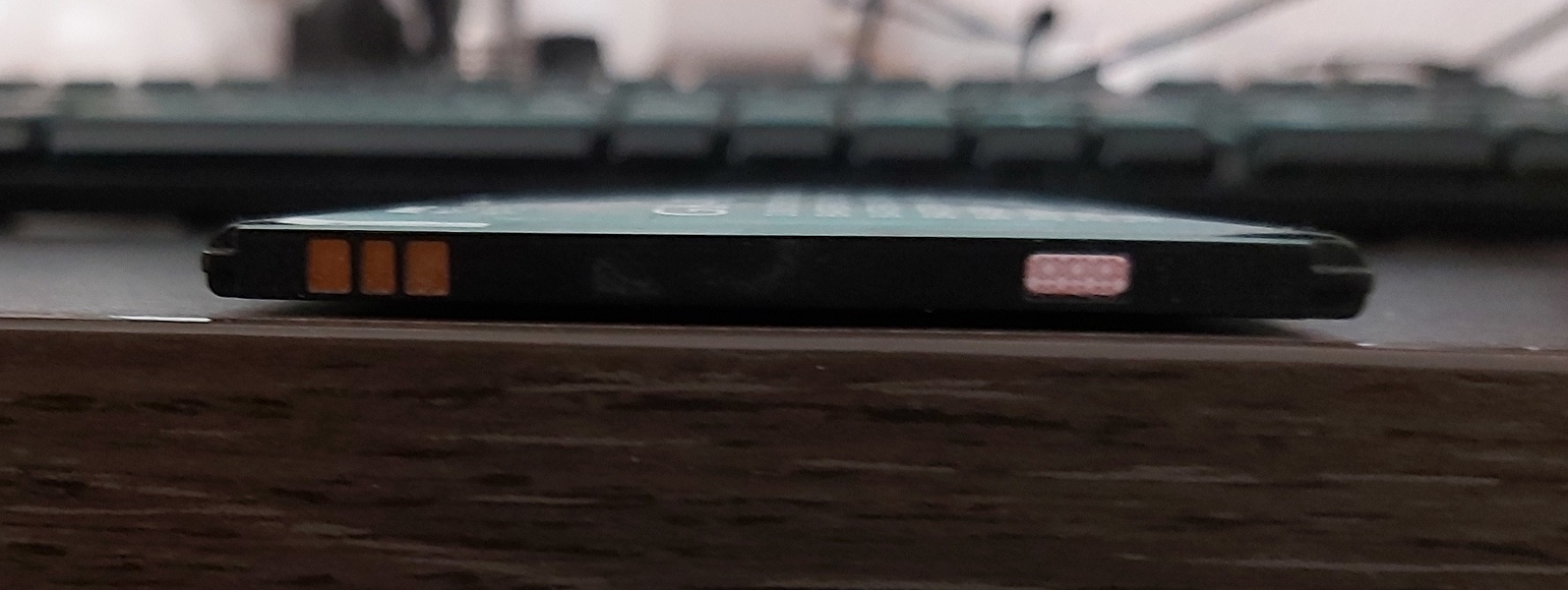

Goedemiddag,
Vandaag wilde ik de SD-kaart van mijn telefoon vervangen (Motorola G5, september 2017) en het viel mij op dat de batterij iets opgezwollen is. Met de schuifmaat gemeten is hij 7mm in het midden en 4mm aan de rand, dus bijna 2x zo dik als eerst dus. Zie ook deze foto
Gezwollen batterij
Wat zal ik hiermee doen? Terug voor garantie (en hem dan 3 maanden kwijt zijn)? Niks mee doen? Direct weggooien? :?

De Apple store wist mij destijds te vertellen dat dit een soort gecontroleerde explosie is en de opzwelling voorkomt dat er allemaal chemische zooi je apparaat inlekt. Ik zou voor die 15 piek gewoon een nieuwe officiële GK40 batterij bestellen.

Ik heb twee weken geleden precies het zelfde gehad met mijn moto g5, alleen druk de mijne de backcover er van af.
Gewoon een nieuwe erin doen.

Aangezien een telefoon iets is wat je regelmatig in je zak steekt zou ik hem direct vervangen.
Gezwollen LiPo's kunnen in brand vliegen en dat is niet grappig.

Ik had exact hetzelfde probleem twee weken geleden! Ik heb er een nieuwe in gestopt en nu doet de telefoon het weer prima. Maar ik dacht dat ik gewoon pech had, al ga ik wel twijfelen nu meer mensen dit probleem hebben.
Bij mij klikte ook gewoon de backplate eruit.

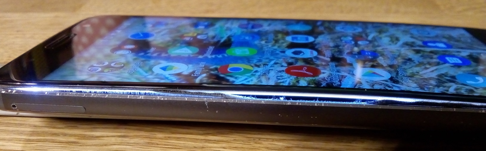

Ik heb nu juist hetzelfde voor met mijn MOTO G5S.
Deze heeft een NIET-verwijderbare accu!
De batterij is dusdanig gezwollen dat hij het scherm ± 2-3mm!! losdrukt van de behuizing aan één kant. De andere kant vertoond een lichte bolling.
In de afgelopen 3-4 dagen had ik veel problemen met de accu: de accu ging zeer snel leeg en hij schakelde de telefoon al uit bij een resterende capaciteit van 30-34%. De zwelling merkte ik pas gisteren op. (zie foto)

Ik ga dus binnenkort de telefoon aanbieden bij de Mediamarkt. Ben benieuwd hoe dit gaat lopen.

Heb dus mijn telefoon terug. 100% gerepareerd. Nieuwe accu en nieuw scherm, wellicht ook nieuw MB.
Alleen de achterkant is die van mij.
Duurde wel bijna 2 weken, maar viel onder de garantie.
