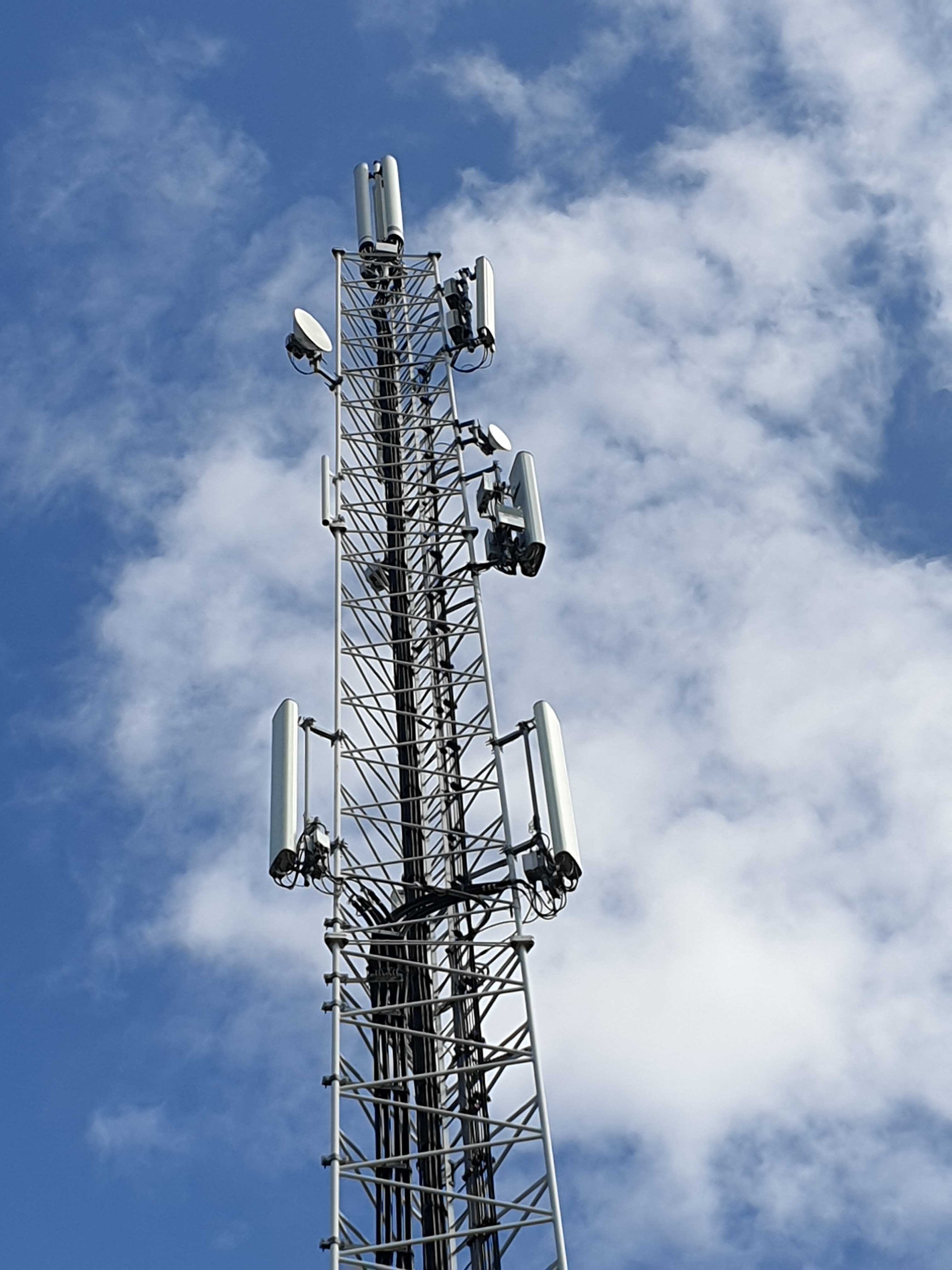

@neeecht Deze spotte ik 2 weken geleden in Rotterdam bij Pernis. Door de huawei zenders en antennes dacht ik eerst aan wat vreemds van t-mobile, maar die hangen daar lager ook al. Ik gok dat dit KPN 5G is (want die gaan dat ook met huawei doen)
Die antenne is wel enorm. Het lijkt erop dat het 16 high-band poorten zijn en 2 low-band poorten, dus 2x 8T8R. Op dit moment 3 zenders, 1 low-band (700MHz waarschijnlijk), en 2 high-band (2x2 kabels naar de antennes). Waarschijnlijk dus 2300MHz en 3600MHz
