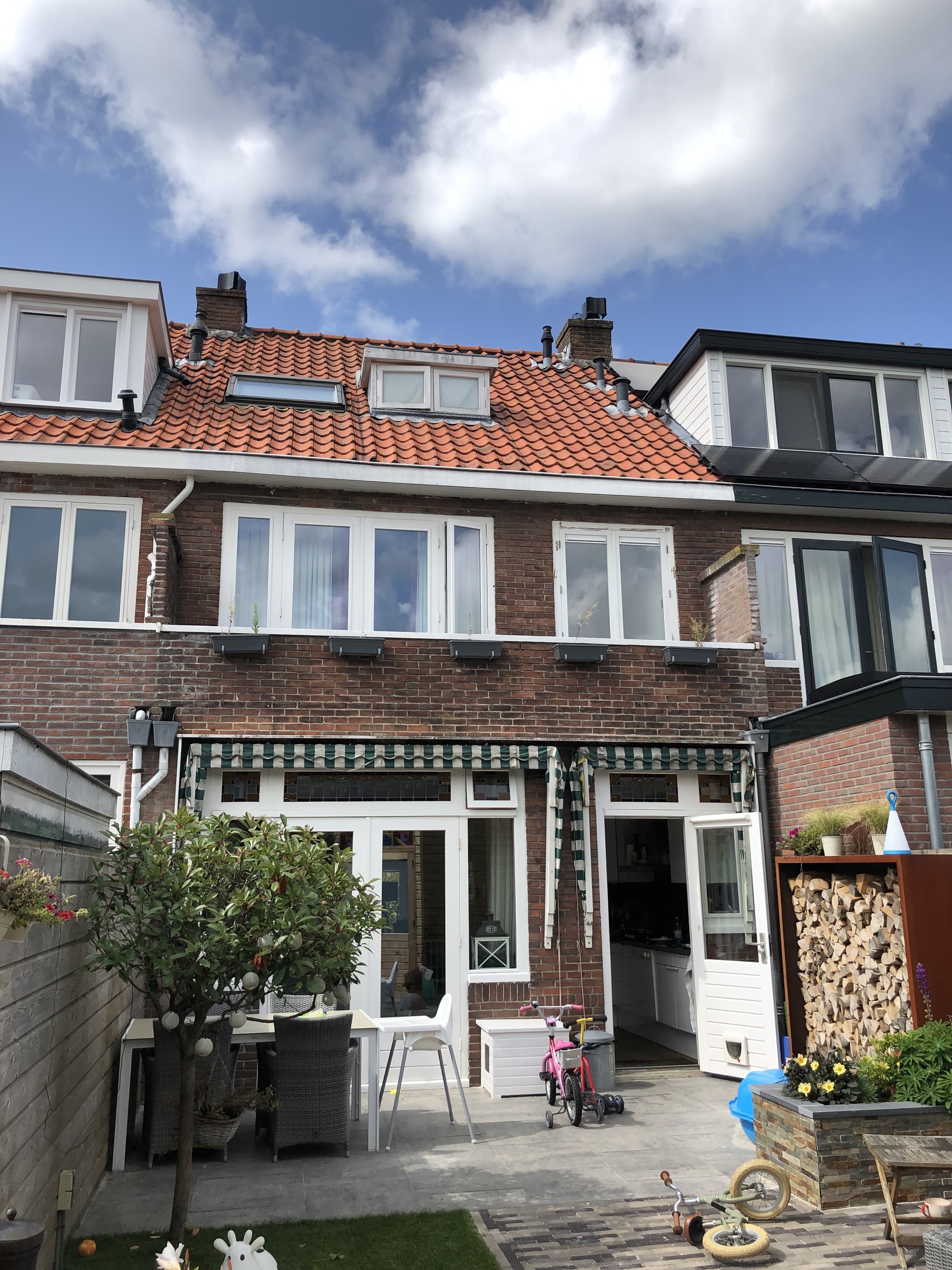

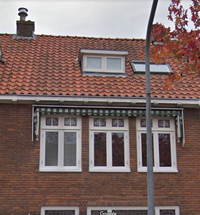

Ik heb behoefte om zonnepanelen aan te schaffen, ben nieuw in de materie en heb wat vragen aan jullie tweakers die ik meer vertrouw dan diverse installateurs die ik al heb gesproken :)
Meer informatie over mijn huis en wensen:
- jaren 30 woning; rijtjeshuis
- jaarlijks verbruik ~4000 kwh
- daken gesitueerd op ~zz-oost & nn-~west (zie onderstaande afbeeldingen)
- hoek van het dak 35 graden
- aantal panelen in gedachten zz-oostzijde: 8x320WP? (5 panelen tegen de daknok en 3 onder de (kleine) bestaande dakkapel) > net zoals de buren rechts op de achterzijde foto hebben gedaan.
- aantal panelen in gedachten nn-westzijde: 5x320WP? (alleen tegen de daknok i.v.m. ligging en schaduw van (over)buren)
- beide buren hebben grote dakkapellen en er zijn diverse 'pijpjes' op de daken, ik zou voorkeur hebben voor optimizers;
toekomst wensen:
- toevoegen van 2 extra panelen op de nog te bouwen dakkapel aan de zz-oost zijde, de buren hebben hier ook twee panelen op laten plaatsen.
- wat voor ideeën hebben jullie bij bovenstaande situatie?
- zijn er omvormers die goed om kunnen gaan met 8 (later 10) panelen aan de zz-oost zijde en 5 panelen aan de andere kant?
- is het uberhaupt zinvol om de nn-w zijde ook te voorzien van 5? panelen denken jullie?
voorzijde
achterzijder

Wat is er bijzonderder aan jouw installatie dat niet reeds is behandeld?

Nnw kan prima, hoewel ik dan Panasonic kuro zou pakken om mooi hoog in de volts te komen. Heeft dus zin en ik zou het doen.
Aangaande zzo , hou rekening mee dat dakkapel moeilijk vervangt tussen de panelen, Als het kan doe dat eerst. Denk ook even na hoe je de dakkapel gaat schilderen.
Omvormers kunnen het prima, alle dual trackers van rond de 3000 watt zijn goed. Kijk wat je prettig vind , de ene houd van SMA, ik ben een goodwe man, beste el cheapo die nog van goede kwaliteit is : growatt.
[ Voor 0% gewijzigd door Lardman op 24-08-2019 08:10 . Reden: Zzo of zzw maakt nogal uit ]

Bedenk of je die pijpjes kwijt kan raken of kan combineren. :Y
Wise enough to play the fool
Ik heb dezelfde opstelling en is zeer rendabel. Gewoon laten intekenen en bereken door 3 verschillende partijen.
Succes!
Geen probleem. Gebruik Solaredge zodat je met Optimizers en 1 omvormer de beide oriëntaties kunt aansluiten. Omvormer capaciteit kan 80% van de totale Wp zijn omdat je toch niet de max. Wp zult halen. Veel succes!

teacher schreef op zaterdag 24 augustus 2019 @ 09:15:
Goeie! Het bovenste pijpje wil ik laten verplaatsen (is van de CV) zodat er bovenaan een 5e paneel kan worden geplaatst.
Die overige twee is afzuiging keuken/badkamer maar ik denk dat deze geen schaduw geven op de installatie..

knights16 schreef op zaterdag 24 augustus 2019 @ 16:55:
Jawel, maar de dakkapellen ook, ik heb een vergelijkbare set gelegd (zuid oost & noord west) met 8+8 x315Wp op een growatt dual mppt omvormer maar door de diverse schaduw haalt hij een 3300 kWh per jaar ermee.
Noord west ook nog een boom.

dan heb je het volgende probleem:
dit is het rendement van een TL omvormer.
dan zie je horizontaal de Vmpp, tja als je 350Vmpp er op zet dan doet hij het wel beter als dat hij 140Vmpp krijgt.
(onder de 200Vmpp zakt het rendement best hard.)
dit zou je kunnen oplossen door dit soort panelen te gebruiken:
https://www.winkelman-zon...30wp/50996/?display=tiles
die leveren geen 32Vmp maar 58Vmpp.
die doen dus 5x58=290Vmpp.
(het hoeft dus niet perse, maar kan het wel erg aanraden.
dit levert je al snel een 4-6% extra op + dit soort panelen doen toch al een 7% extra per Wp.
dus dit helpt erg als je je hele gebruik wil afdekken.)
de andere string wil je er 8.
die moet je dus NIET met panasonic doen.
want 8x70Voc=560Voc + temperatuur = teveel voor een omvormer. ;)
daar gebruik je dan weer "normale" panelen met 32Vmpp. ;)
duidelijk?

knights16 schreef op donderdag 26 september 2019 @ 15:03:
Wauw, thanks voor het zeer uitgebreide en duidellijke antwoord :)
no prob.
Wat bedoel je met "dit soort panelen doen toch al een 7% extra per Wp." ?
Als ik bijv 325WP URE panelen inzet of de 325WP Kuro's zal de opbrengst toch (naargenoeg) hetzelfde zijn? (even los van het efficiëntie voordeel van de omvormer bij hogere Vmp)
oke, om systemen te vergelijken doe je een paar dingen.
je neemd de dag kWh en die deel je door de (k)Wp.
dit geeft je een kWh/kWp zodat de grote van de set word uitgefactord.
dan tel je de laatste 365 dagen de kWh/kWp bij elkaar op.
zodat je zomer en winter er uit factord.
dit zet je dan weer in een grafiek. (click voor groter)
Afbeeldingslocatie: http://members.home.nl/vreeburg/imglang/tweakers/kwh%20kwp%20365%20klein.jpg
nu kun je zelf wel uit zoeken wanneer ik schade had aan mijn set.
en wanneer ik de oost panelen heb vervangen voor panasonic.
verschil tussen ure en kuro.
ure gebruikt een laag silicium als cel (een mono paneel), kuro heeft op die laag nog een extra laagje dunne film liggen.
die laag gebruikt een ander deel van het spectrum, maar laat nog genoeg bruikbaar spectrum door voor de laag er onder.
daar door zijn de kuro's stabieler in opbrengst, is er wat bewolking dan draaien ze wat meer op de dunne film, is het volle zon dan draait het op de mono.
op die manier komt er net wat meer kWh per Wp uit.
(of dat de prijs goed maakt, mmm amper. maar gaaf spul is het wel.)
Het prijsverschil tussen een string omvormer + kuro's en solar edge wordt wel kleiner omdat de kuro's duurder zijn. Prijsverschil is nog circa 10% met een Growatt omvormer. Kies ik een SMA string omvormer + Kuro's is de investering even hoog.
En met oog op onze uitbouw met dakkapellen voor en achter (waar dan nog 2x2 panelen op kunnen) is Solar Edge wellicht toch nog een interessante keus omdat ik probleemloos drie verschillende oriëntaties kan combineren en eventueel kan uitbreiden. Of zie ik hier nog iets belangrijks over het hoofd?
solaredge klinkt heel flexiebel, maar dat valt aardig tegen.
solaredge werkt met optimizers.
en optimizers starten pas als de panelen leveren. (stroom om de optimizer te laten werken komt dus van het paneel zelf.)
de omvormer zelf start pas als je 8 (of 6 met speciale optimizers) optimizers werkend hebt.
als je dan maar 5 optimizers hebt per kant, dan mis je best wel wat uren opbrengst. :-(
dus het kan wel, maar doe dan de extra panelen meteen er bij leggen. ;)
of check @Lardman zijn opties. ;)

dit omzettend naar jouw dak:
verschillende richtingen gaat waarschijnlijk niet lukken bij jouw.
maar panasonic heeft 3 verschillende maten panelen.
en al die verschillende maten kun je mixen in 1 string serieel.
mischien kun je 3x 1m = 3m brede panelen leggen, maar heb je 3,6m ruimte.
dan kun je ook 2x1m + 2x0,8m leggen = 3,6m.
dan heb je of: 3x330Wp of 2x330Wp+2x245Wp
990Wp vs 1150Wp.
en dan zou je parallel, mischien wel kunnen werken in deze vorm:
1 string boven het dakkapel en 1 string er onder.
parallel stringen vangen ook een beetje schaduw problemen op.
hier zijn veel tetris dingen mee te verzinnen, hoe verder en beter je het uit zoekt, de meer je mischien op je dak krijgt.
en de groter de kans word dat je je doel van 4000kWh gaat halen.
hoe beter je het uitzoekt voor je zelf, de meer er mogenlijk is. ;)
(ik doe nu 6000kWh, meer als ik nodig heb voor mijn elektra, maar nu ook een warmtepomp dus ook nog een lage gas rekening. ;)
ik heb nog ruimte over voor meer panelen. >:)
maar moet nu eerst iets van een elektra boiler aanschaffen zodat ik ook al het douche en bad water zonder gas kan doen.)
het maakt allemaal niet veel uit of je een 3,6/3,8kW goodwe/hosola/omnik etc etc omvormer gebruikt.
of een wat duurdere SMA 3.0/fronius etc etc.. gebruikt.
zolang je maar niet de sma 3.0 gelijk ziet aan een goodwe/hosola/omnik 3.0, maar daar dus de 3,6/3,8 voor neemt.
prijs verschillen vallen allemaal wel mee, dus TVT is amper een probleem.
(zie de relativiteit: je doet straks +/-3300kWh opwekken(lage schatting) dat is 690€ per jaar, of te wel je kunt bijna een omvormer per jaar verdienen/besparen. ;) )
Ik ga nog even Tetrissen :) ... in je oost opstelling, heb je dan ook TIGO's (moeten) gebruiken vanwege het verschil in helling en zoja welke panelen zijn voorzien van TIGO?
