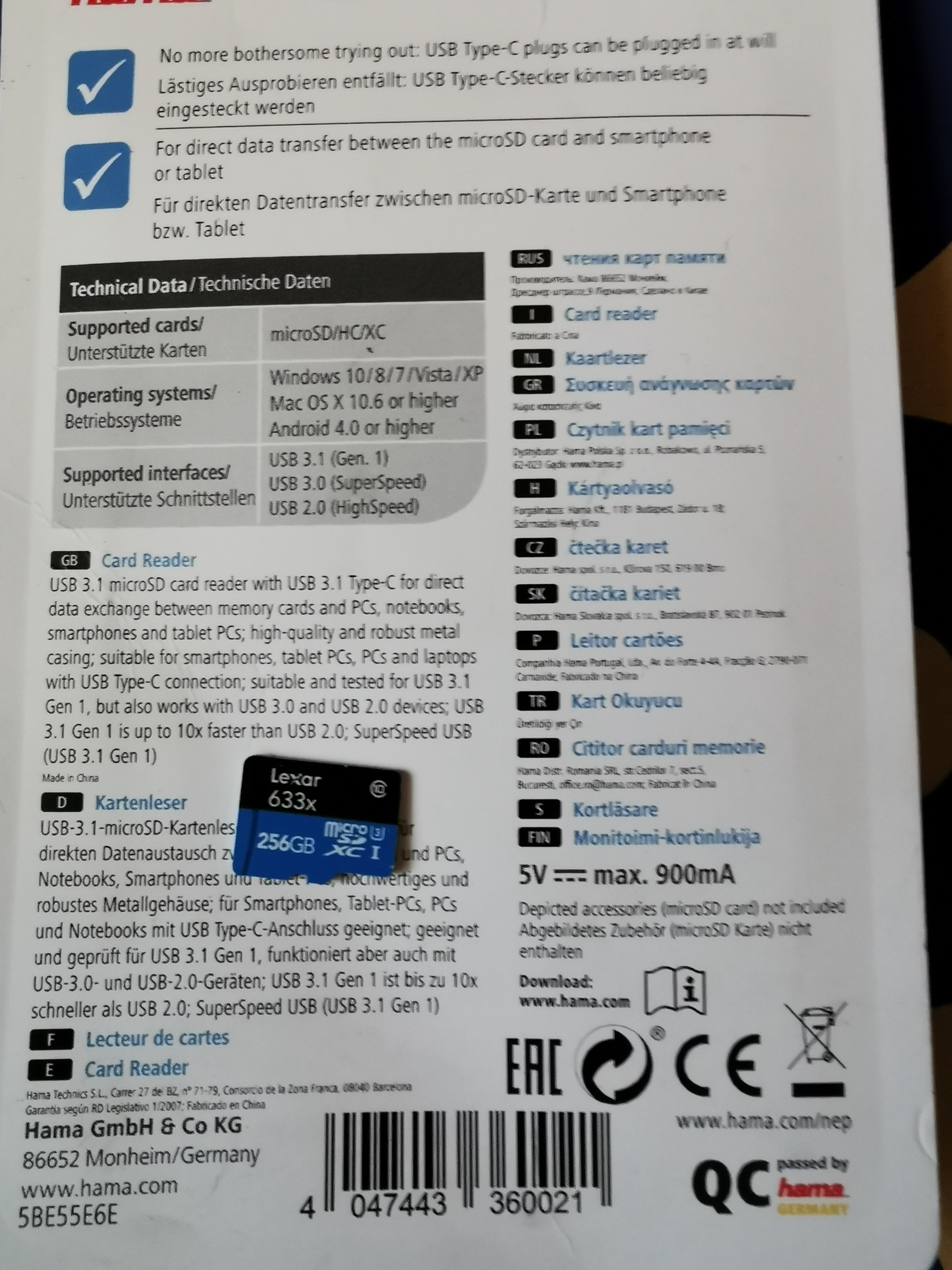

Ik heb vandaag deze kaartlezer binnen gekregen.
https://www.bol.com/nl/p/...-zilver/9200000083527289/
Voor gebruik met mijn nieuwe Huawei p30 en 256gb Lexar microSDXC kaart...
Maar al na 2 minuten gebruik (simpel mp3tje afspelen) voelt hij BLOEDHEET aan. Alsof hij een uur in de volle zon heeft gelegen, tijdens een hittegolf...
Hebben meer mensen dit meegemaakt? Ligt het aan de combinatie met mijn toestel en/of kaart? Een verkeerde kaartlezer keuze? Of mogelijk een maandagmorgen model, dat omgeruild zou moeten worden???
Afbeeldingslocatie: https://tweakers.net/ext/f/KOeNv3QqSJRTundP8iQtZRZu/full.jpg
Ps. Ik hoop dat ik dit in het juiste topic heb gezet. Anders mijn excuses!

Heet is niet goed. Iets zegt mij dat er iets kortsluiting maakt waardoor het erg heet word. Ik zou 'm terug sturen..

Heb je een andere kaart waarmee je kan testen? Dan kun je uitsluiten of het aan de kaart of lezer ligt.

Ook met een 32gb kaart wordt hij heet

Net de kaartlezer getest met de huawei p10 van mijn vriend. (precies dezelfde handelingen uitgevoerd als bij alle tests) En na wordt hij niet heet...
Dus dat wijst er op dat het probleem ligt in de combinatie met mijn nieuwe huawei p30...
Heb ik een verkeerde lezer besteld voor de connector van het toestel? Of moet ik terug met de telefoon?
Beetje warm worden is logisch... Maar met heet bedoel ik binnen 2 min tegen de 40graden 😉

Ah dat ziet er niet goed uit icm je kaartlezer. Usb C is soms gevoelig, en je toestel ondersteunt reverse laden, dat is ook weer iets nieuws waar wellicht niet elk apparaat snapt hoe het werkt, in dit geval de kaartlezer.
Het schijnt dus een huawei probleem te zijn. Onder andere voorkomend bij de de mate 20 en p30 pro...
Ga morgen proberen een kaart om te zetten naar fat32. In de hoop dat dat het oplost...
