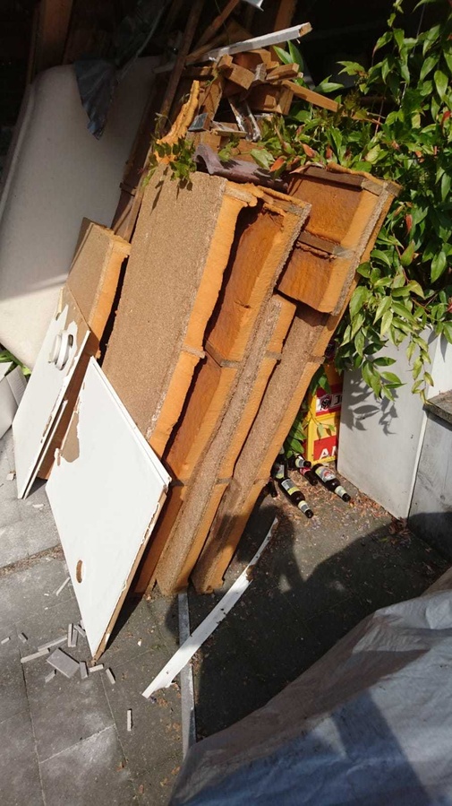

Ik woon momenteel ook (nog) in jaren 80 woning met "geïsoleerd" dak. Altijd gedacht dat dat wel goed zat tot de buren een dakkapel gingen plaatsten en ik het weggezaagde stuk dak in de container zag liggen.
De dak opbouw, van binnen naar buiten, is als volgt:
  • Gordingen
  • Spaanplaat
  • Liggers (van boven naar beneden)
  • Tussen de liggers de isolatie : 4 cm PUR
  • Panlatten
  • Pannen
Ik acht de kans erg groot dat de opbouw bij jouw huis gelijk is.

Dronium schreef op vrijdag 23 augustus 2019 @ 15:03:
  • Gordingen
  • Spaanplaat
  • Panlatten
  • Pannen
Laat ik nou ook net een dakkapel hebben geplaatst, je bedoelt zoiets O-) ?:
