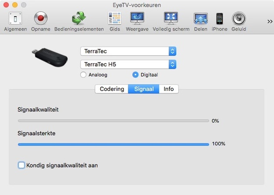

nou ik kijk dus op een mac, en zit met eyetv met het volgende probleem: Afbeeldingslocatie: https://tweakers.net/i/dpciOGimeCm36RXeWjxtUFBJir8=/full-fit-in/4920x3264/filters:max_bytes(3145728):no_upscale():strip_icc():fill(white):strip_exif()/f/image/S1zYFTBqnMgMBreVF7X65OAs.jpg?f=user_large
ik krijg dus wel signaal, maar geen beeld, alleen op enkele info zenders doet het het.
iemand enig idee hoe te fixen?
aan de kabels kan het niet liggen, die zijn recent vervangen, en tot vorige week had ik nog gewoon goed beeld
