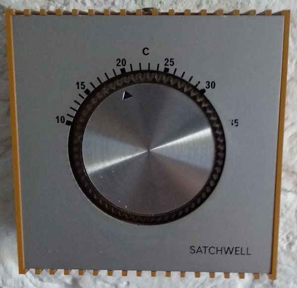

Beneden in de woonkamer hangt een thermostaatknop van Satchwell
Afbeeldingslocatie: https://tweakers.net/ext/f/hEj9RLk2cp4H6IH3aGn6vaUf/full.jpg?nohitcount=1

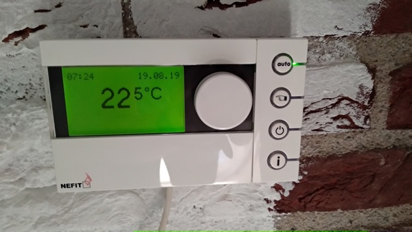

Boven op zolder hangt thermostaat van Nefit.
Afbeeldingslocatie: https://tweakers.net/ext/f/RG4m5Cbv5SkXbpao4MirGCaa/full.jpg?nohitcount=1

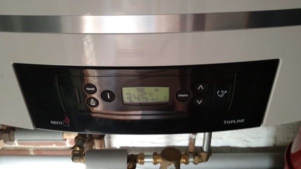

Nefit Topline CV ketel
Afbeeldingslocatie: https://tweakers.net/ext/f/wF1ba1ykBX4Q1HryNYbSC0iX/full.jpg?nohitcount=1

Wat is mij afvraag is waarom en boven en beneden een thermostaat hangt? En welke regelt nu de temperatuur?
En hoe kan ik de vloerverwarming testen of hij warm wordt? De pomp hoor ik draaien en je hoort ook water door de buizen stromen. De buizen zijn echter koud, wat volgens mij logisch is want er is geen warmte vraag.

De bovenste thermostaat oogt antiek, zal een aan/uit thermostaat zijn.
Dat er op zolder ook een is geeft te denken over hoe een en ander ingericht is. Zouden er gescheiden circuits zijn voor boven/onder?

Ik zal de thermostaten eens omhoog draaien en dan kijken wat er gebeurd. Moet de ketel dan aanslaan?
Ik neem aan dat die 34 graden de temperatuur van het water is dat door de vloer gaat als de warmte vraag er is?

Mijn vermoeden is dat de installatie weersafhankelijk ingeregeld is omdat de thermostaat op zolder hangt. Hebben je overige radiatoren allemaal een thermostaat knop ?
Waarschijnlijk kan je met je Satchwell de temperatuur van je vloer beneden regelen. Als de installatie weersafhankelijk is ingericht kan je de overige vertrekken met de thermostaatknoppen regelen. Door de weersafhankelijke regeling gaat er zo goed als altijd warm water door je systeem.

Als er een buitenvoeler zit is je systeem zeer waarschijnlijk weersafhankelijk ingeregeld. Dit is minder zuinig inderdaad, mits goed ingeregeld bied het een hoog comfort. Hoe kouder het buiten word hoe warmer het water wordt in je systeem, ook wel je stooklijn genoemd.
Dus als het buiten kouder is gaat de cv ketel warmer water in je systeem rondsturen. De thermostaat die op zolder hangt moet je helemaal vanaf blijven, niet aan zitten.
De kamertemperatuur met je vloerverwarming regel je met je Satchwell thermostaat. Normaliter is een graad of 30 door je vloer genoeg om het binnen 21C te hebben tijdens een koude periode. Afhankelijk van je woning en isolatie.
De andere vetrekken regel je gewoon door aan de knoppen van het thermostaatkranen te draaien aan de radiator.
