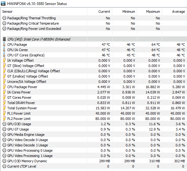

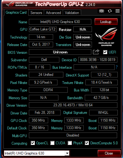

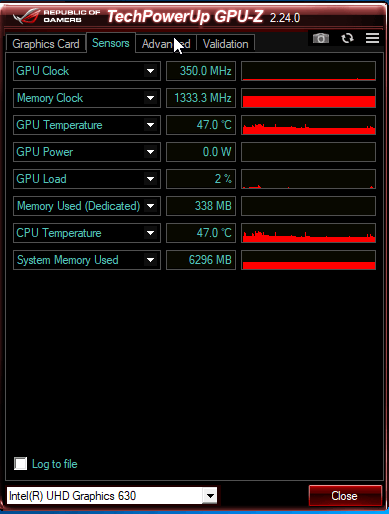

@Jongentje
Even wat meer informatie voor jou, waar je bepaalde dingen kan vinden
Voor je GPU (grafische kaart informatie/temperaturen) vinden:
Als je GPU-Z hebt geinstalleerd, klik op Sensor.
GPu-z01
Vervolgens zie je dan het volgende:
GPu-z02
Voor je CPU (Processor):
Download HWINFO64 (of 32 bits)
open en klik op sensor only
cpu-z01
vervolgens krijg je een waslijst informatie van je CPU maar je ziet er wel meer informatie in staan, zoals temperaturen:
cpu-z02
Dus als je kast dicht is, en via HWINFO zie je dat je *Processor* te warm word, dan is de *Airflow* (koude lucht achter in, warme lucht uit de voorkant) niet goed.
Word je Grafischekaart ook nog eens 80+graden en je ventilatoren kunnen de warmte in je kast niet goed afvoeren, dan kan het inderdaad zijn dat je computer vast loopt.
Hopelijk heb je hier meer aan :)
Edit1: Download links toegevoegd HWINFO en GPU-Z
HWinfo Downloaden: HWINFO
GPU-z Downloaden: GPU-z site
[ Voor 6% gewijzigd door Soundstorm2010 op 21-08-2019 12:25 ]
