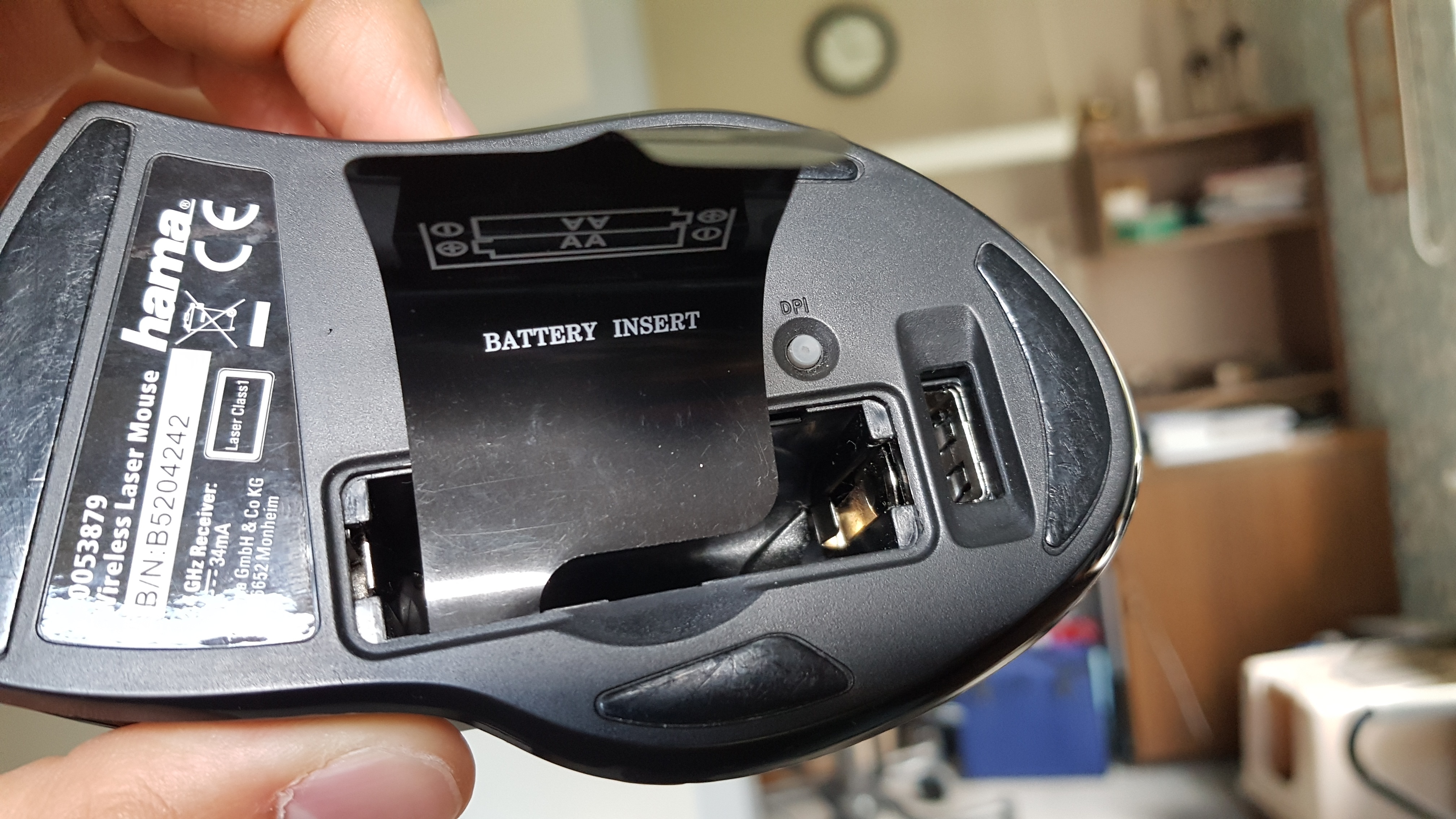

@SeatRider u vraagt, wij schieten:
Batterijen. Zo recht mogelijk naast elkaar. De onderste is 1 van de 2 oude batterijen. De rest heb ik allemaal geprobeerd (sommige heb ik er meerdere van dus gelijke paren gebruikt, maar ook door elkaar heen).
Batterijen
De muis. Hoop dat dit een beetje goed beeld geeft van het batterij reservoir.
Muis
  • DukeBox
LankHoar schreef op dinsdag 20 augustus 2019 @ 14:57:
Batterijen. Zo recht mogelijk naast elkaar. De meest rechter is 1 van de 2 oude batterijen.
Is dat de bovenste ? (Panasonic) Zo ja, die lijkt een kleiner puntje te hebben maar de muis lijkt ruim genoeg te zijn. Het linker boven 'min' contact punt lijkt wel wat verzonken.. zou daar eens op meten met een multimeter of die wel contact maakt met de batterij er in.
  • LankHoar
  • Laatst online: 25-11 22:32
LankHoar
Langharig tuig
DukeBox schreef op dinsdag 20 augustus 2019 @ 15:02:
Sorry vergeten de foto te draaien. Het was de onderste in dit geval. Als ik dat min contact punt iets terugbuig, zou dat kwaad kunnen?
  • DukeBox
LankHoar schreef op dinsdag 20 augustus 2019 @ 15:27:
Het zou vrij makkelijk moeten gaan.. maar anders kan je er ook iets van metaal tussen kunnen stoppen (desnoods een stukje silver folie)

  • LankHoar
LankHoar
Langharig tuig
Nou einde muis ben ik bang. Ik probeerde zilverfolie achter het contactpunt van het minnetje te stoppen, en toen ik die verboog brak deze af... :(

  • LankHoar
LankHoar
Langharig tuig
Ha! Ipv dat contactje gebruiken kan er natuurlijk ook gewoon een groot, dik stuk aluminium folie tussen. Werkt prima nu, ook met de nieuwe batterijen :D
Muis 2
Gekke is dat mijn muis nog steeds af en toe hapert, dus snap niet helemaal waar dat aan ligt... Het batterijen mysterie is in ieder geval opgelost! :)
