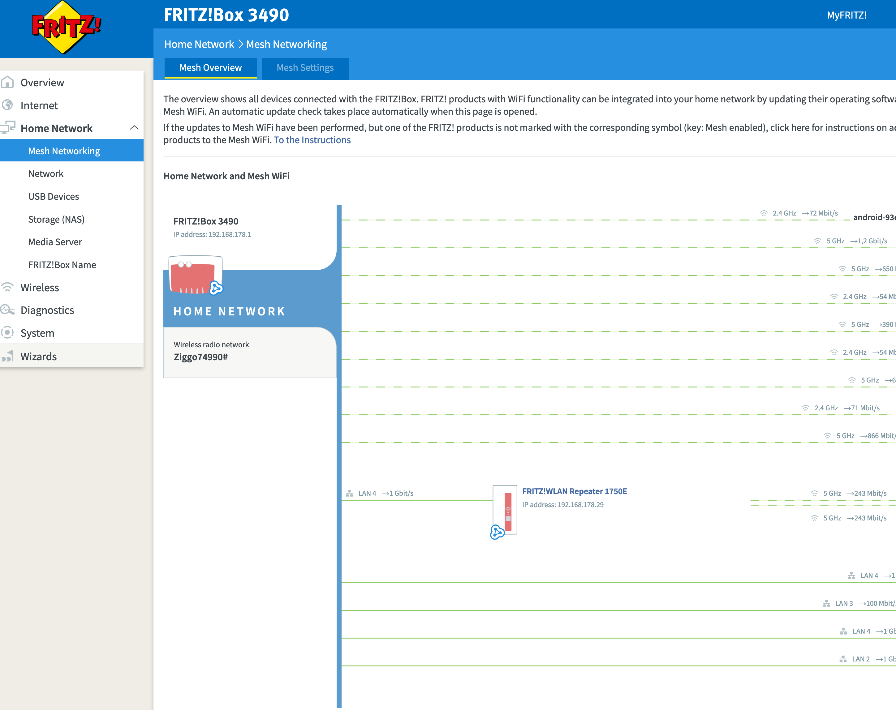

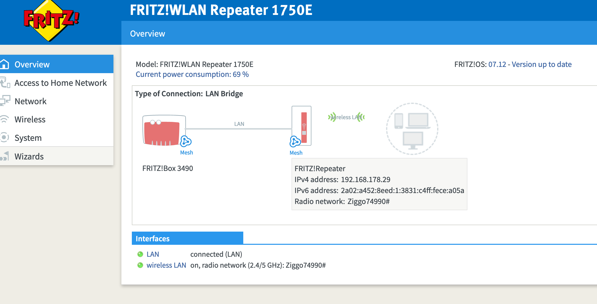

  • pblom
  • Laatst online: 07-08 06:07
Jammer dat het nog niet is gelukt. Dat bij het aansluiten van de 2e repeater alles heel erg traag wordt doet mij vermoeden dat deze draadloos contact maakt met je netwerk, dus niet via de netwerkkabel. Om dit vermoeden te bevestigen (of uit te sluiten) zou je, ook al gaat het misschien heel langzaam, kunnen inloggen op je Fritz!Box en bij Home Network > Mesh Networking > Mesh Overview, het plaatje wat daar staat even moeten bekijken. Dat ziet er uit als zoiets:
Fritz!Box Mesh Overview
Waar je vervolgens op moet letten is dat de groene streep naar je repeater(s) niet onderbroken is. Een stippellijn betekent namelijk draadloze-verbinding. Een niet-onderbroken lijn betekent aangesloten met netwerkkabel.
Mocht mijn vermoeden kloppen, dat de 2e repeater draadloos zit aangesloten, probeer dan om in te loggen op die 2e repeater en deze handmatig op bekabelde aansluiting te zetten (LAN Bridge). Die instelling vind je in het menu van de repeater onder Access to Home Network.
Fritz!Wlan Repeater Overview
[ Voor 7% gewijzigd door pblom op 23-08-2019 07:59 . Reden: Plaatje met Overview van Repeater in LAN Bridge mode toegevoegd. ]

Eindelijk de oplossing gevonden:
- wifi wifi koppelen gaat prima, mesh wifi inschakelen via de wps knoppen gaat prima.
- maar daarna de utp steker er in en het hele netwerk en router lopen vast door de IP loop die ontstaat.
- zelfs de TV ontvanger crasht!
- rtfm, oftewel beter lezen:
  1. Geen UTP steker gebruiken!! Maar eerst:
  2. Klik op "Access to Home Network" in de gebruikersinterface van de FRITZ!Repeater.
  3. Klik in het menu "Access to Home Network" op de knop "Change type of connection".
  4. Schakel de optie "LAN bridge" in en klik op "Next".
  5. Selecteer de IP-instellingen die de FRITZ!Repeater moet gebruiken en klik op "Next".
  6. Behoud de weergegeven draadloze instellingen voor de FRITZ!Repeater en klik op "Next".
  7. Klik op "Finish" om de instellingen op te slaan.
  8. Daarna kan de UTP steker er pas in.
