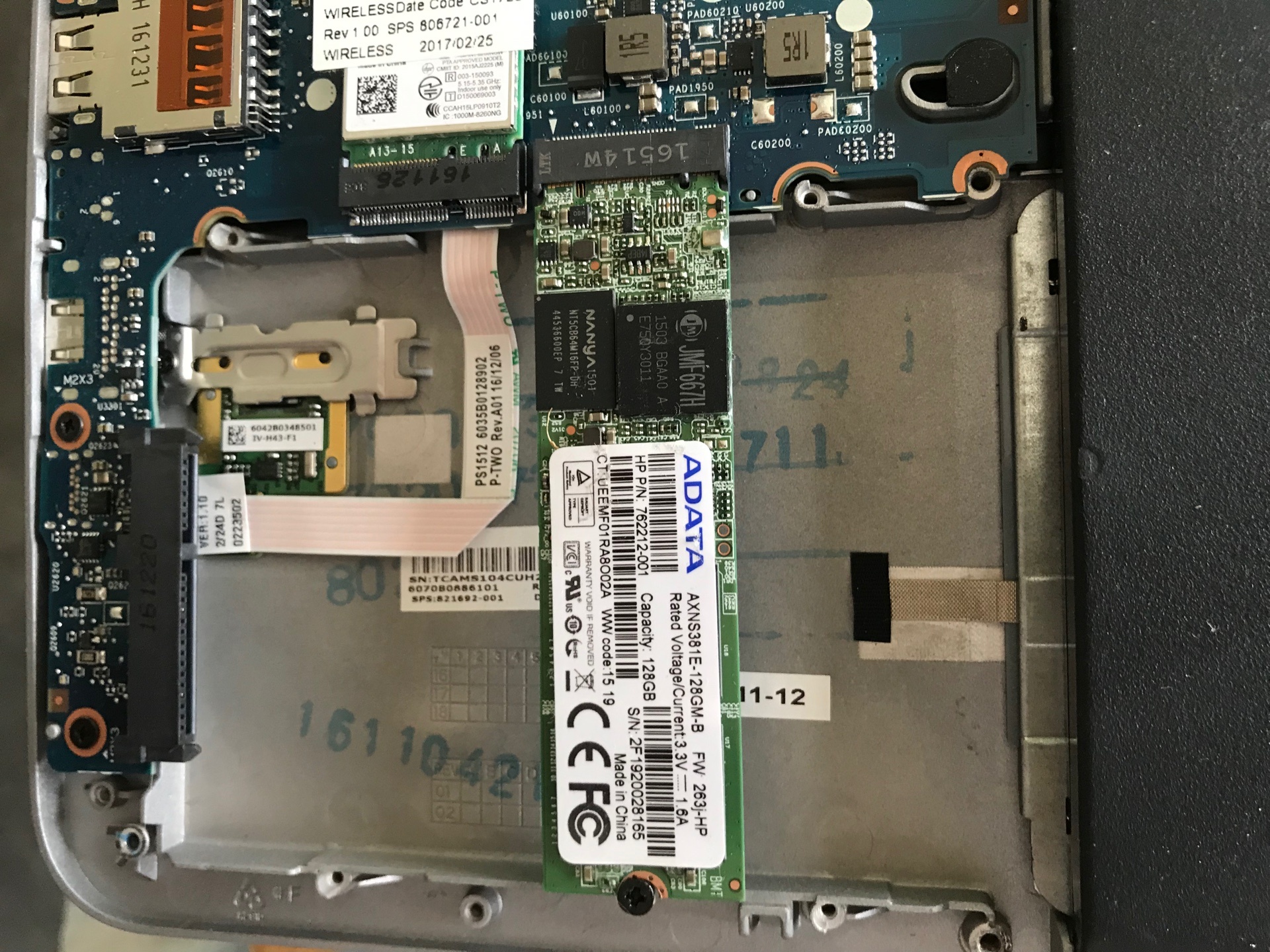

Vraag. MIjn G3 heeft nu beperkte opslag, en ik wil dit ook uitbreiden. Nu wil ik een aparte schijf, maar is dit wel te combineren met mijn m2 sata? IK heb een oude 2,5inch hdd geprobeerd ic, met de m2, maar de hhd was te hoog. Ga ik het wel redden met een normale 2,5inch ssd?
Iemand ideen?
Hierbij een plaatje van de huidige situatie:
https://tweakers.net/ext/f/kznsiQRqVTFpSfyI7L4PYvbA/full.jpg

Die m2 SSD heeft een, ehm, interessante plaatsing gekregen van HP. Aangezien de m2 connector en de sata-connector op dezelfde hoogte zitten en aangesloten apparaten elkaar dwars kruisen, lijkt het mij niet mogelijk om beiden tegelijkertijd te kunnen gebruiken.

Zouden ze (de SATA en m.2) effectief dezelfde controller gebruiken waardoor je ze niet tegelijk kan aansluiten? Dat zou verklaren waarom ze zo gemonteerd zijn (om dubbel gebruik dus onmogelijk te maken).

Dank voor je bericht. Dus het beste optie is of een nieuwe grote 2,5inch ssd te plaatsen of de m2 sata te vervanen voor een grotere.
Dat is dan spijtig maar niet anders..

hoe hoog was die 2,5 inch hdd ? je hebt ook dunnere schijven zoals bijv. in de ps4 moet, misschien dat die er wel onder past.
