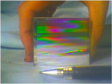

Ik heb dezelfde panelen op mijn platte dak liggen (hoek van 15 graden) en ik had ook het gevoel dat er een lekkage was. Echter nadat ik eens goed ging kijken leek het meer op iriseren (of interferentie zoals ik het zelf noem) Zoiets als dit: https://media.natuurkunde...pportId_777823?1410262878
Maar ik houd dit onderwerp wel even in de gaten mocht het toch iets anders zijn bij je.
