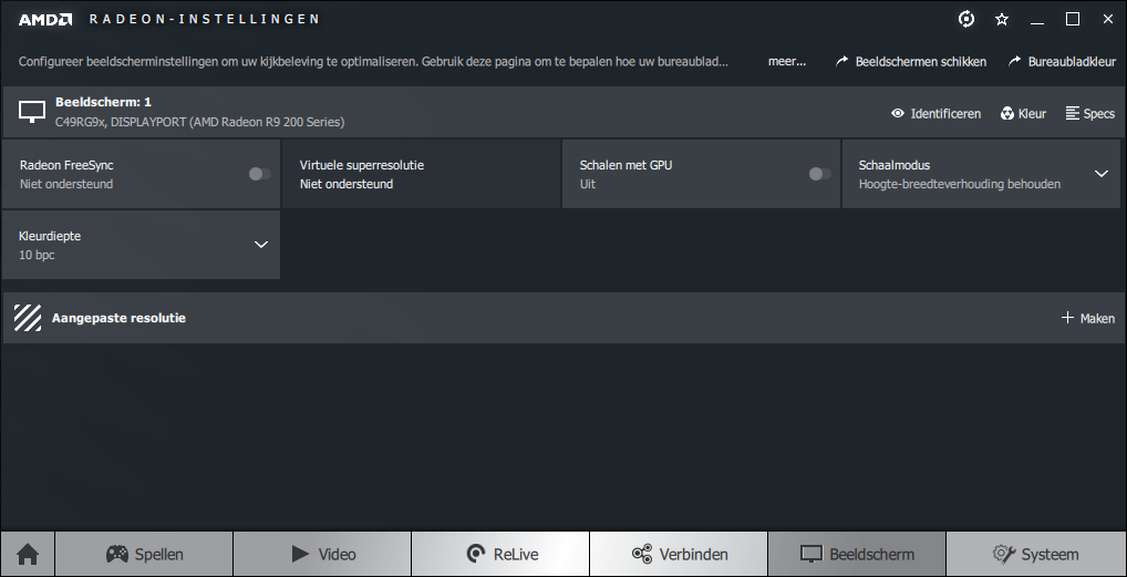

Ik heb de AMD radeon driver geüpdatet naar de laatste versie. Dit is wat daar te lezen is:
Afbeeldingslocatie: https://i.gyazo.com/a29fc7b4809f3bec69f18b73e8eabe2d.png

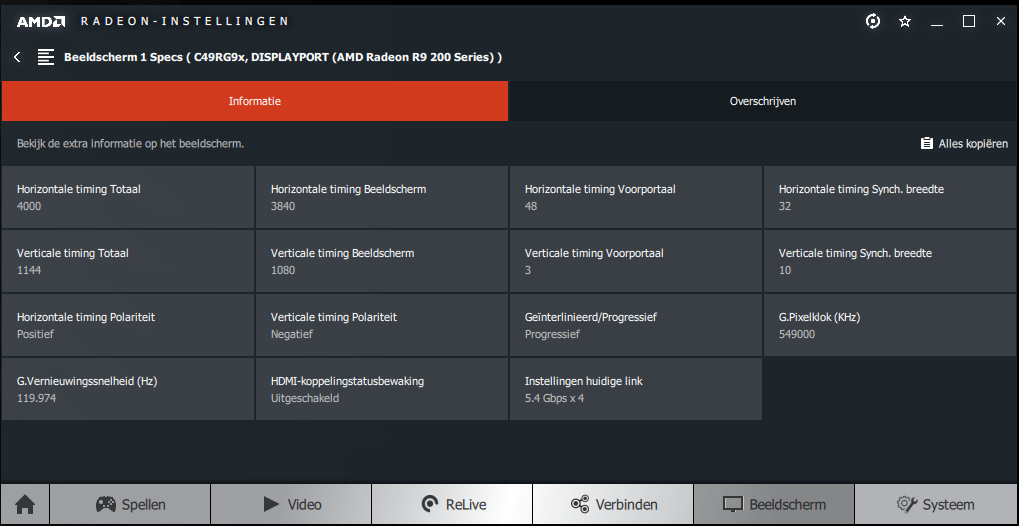

Specs:
Afbeeldingslocatie: https://i.gyazo.com/182cae5e36d3d5a3a4274f6496ea318a.png
Wat hier opvalt is dat instellingen huidige link inderdaad klopt, 5.4 Gbps x 4. Dit komt neer op 21.60 Gbit/s wat ook volgens de displayport wiki de maximale doorvoer van DP 1.2 is. Daarnaast lijken horizontale timing en verticale timing beeldscherm gelijk te zijn aan de resolutie die nu behaald wordt. Klik ik op "Overschrijven" dan krijg ik twee sliders "spanningsschommeling aanpassen" en "Preëmfase aanpassen". Ze staan allebei op 0 en zijn niet aan te passen.

Omdat 5120x1440 precies de helft is van 5120x2880, zou ik zeggen dat 5120x2880@60hz gelijk is aan 5120x1440@120hz. In dat vakje staat 4:2:2 als gamma subsampling rate. Voor zover ik door online zoeken heb kunnen vinden lijkt dit een kleine invloed te hebben op de kleuren/textscherpte, wat voor mij persoonlijk niet heel erg is (hopelijk).
Dit is dus wat ik graag aan de praat zou willen krijgen. Helaas lukt dit niet. Als ik in de Radeon software schalen met GPU aanzet en een "aangepaste resolutie" probeer te maken, dan is de reactie bij opslaan altijd "De instellingen van de aangepaste resolutie zijn niet compatibel met dit beeldscherm. Configureer uw instellingen opnieuw en probeer het nogmaals." Ook lijkt chroma subsampling rate niet handmatig aanpasbaar.
Iemand enig idee waarom de resolutie niet gelijk naar 5120x1440 springt of wat ik kan doen om dit alsnog aan de praat te krijgen? Bij voorbaat dank!

Kun je zelf een resolutie maken ? Zie je staan bij de eerste schreenshot. Kun je als eerste even 60fps proberen, dat zou moeten werken. Het zal ook helpen als je het kleurformaat op 8bit zet ipv 10 bit.
  • Jansma
  • Laatst online: 02-09 09:10
Nutral schreef op zondag 18 augustus 2019 @ 17:35:
Dit heb ik inderdaad geprobeerd, maar bij alles wat ik probeer krijg ik "De instellingen van de aangepaste resolutie zijn niet compatibel met dit beeldscherm. Configureer uw instellingen opnieuw en probeer het nogmaals." als ik een hogere resolutie dan 3840x1080 probeer. Zelfs bij 3840x1440. Aangepaste resolutie van 3840x1080@60hz werkte wel maar daarmee ga ik er alleen maar op achteruit :P
