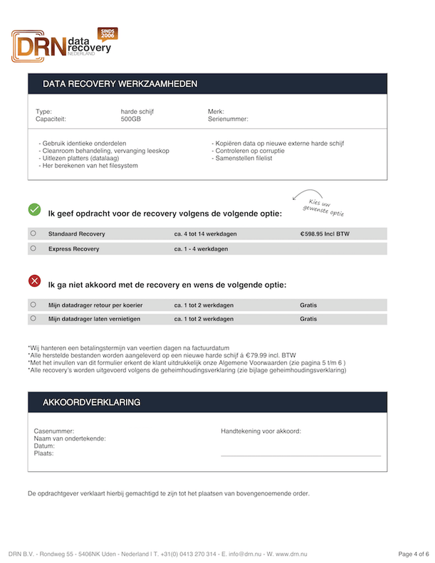

Dat is wel aan de hoge kant. De enige en laatste keer dat ik een HDD wilde laten renoveren voor een klant van mij was de offerte €598,95 inclusief BTW. Dit was bij een schijf waarvan de behuizing al open was gemaakt en de platters waarschijnlijk al schade hadden opgelopen daardoor. Initieel is de prijs voor een recovery dus lager.
Public
Publieke map
Prijs datarecovery
Maar @Verwijderd, je kunt eerst een non-destructieve offerte opvragen om te kijken wat zo'n bedrijf voor je kan doen. In mijn geval heb ik contact gehad met DRN (Data Recovery Nederland). Zij hebben verschillende locaties waar je je schijf kunt afgeven of naar toe kunt sturen. Dat zit goed in elkaar. Onderzoek en offerte is vrijblijvend, recovery kost geld. Logisch. Wanneer de schijf alleen maar een natuurlijke dood is gestorven en je er niet aan hebt zitten sleutelen is de prijs in ieder geval lager dan de prijs die ik hierboven heb genoemd.
