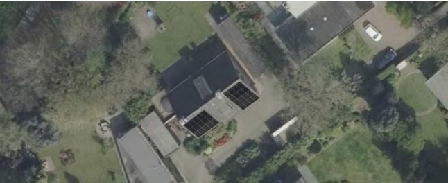

Voordat ik de bestelling voor de zonnepanelen definitief maak zou ik nog graag jullie expertise . Momenteel heb ik voor mijn woning 2 offertes voor zonnepanelen, ik heb extra opbrengst nodig door de bestelling zojuist bij @koevlaas2 voor installatie van PUHZ-SW75YAA+ERSC-VM2C voor mijn woning:

Nu de vraag met betrekking tot het optisch zo mooi en optimaal gebruik maken van mijn dakvlak:
Afbeeldingslocatie: https://tweakers.net/ext/f/i5Wnvc8ZD0iVhLZvFndEw7ZX/thumb.jpg

Behoorlijk verschil in prijs..
Waar komt dat 31e paneel? Lijkt me de symmetrie verstoren?

De foto laat de opstelling zien met 31 panelen. De dakvlakken links en rechts zijn niet identiek, rechts loopt het dak verder door.
Er zit inderdaad een behoorlijk verschil in prijs met vergelijkbare componenten.

3,8kWpZ 4,98kWpO-Z-W 2,86kWpN
2 !
Passende omvormer, nieuwere panelen, vraag die er 31 te leggen zoals op de foto.

Hoe hoog zijn die bomen?
Je legt nu alles op zuid-oost.
Iets op noord-west leggen (bovenaan) of op schuurtje, in de toekomst, als salderen is afgelopen?
Ik zou ook voor 2 kiezen.

De bomen achter zijn hoog +- 25/30 meter schat ik, deze nemen achter veel directe zon weg.
Volgens de zonnescan Noord Brabant geeft deze Noord west opstelling maximaal 500 kwh per m2 per jaar aan. Ik overweeg wel om de 16x huidige panelen op mijn schuur te leggen, hier kan ik +- 10m2 aan panelen kwijt. Dit zal nog +- 800 KWH zijn.

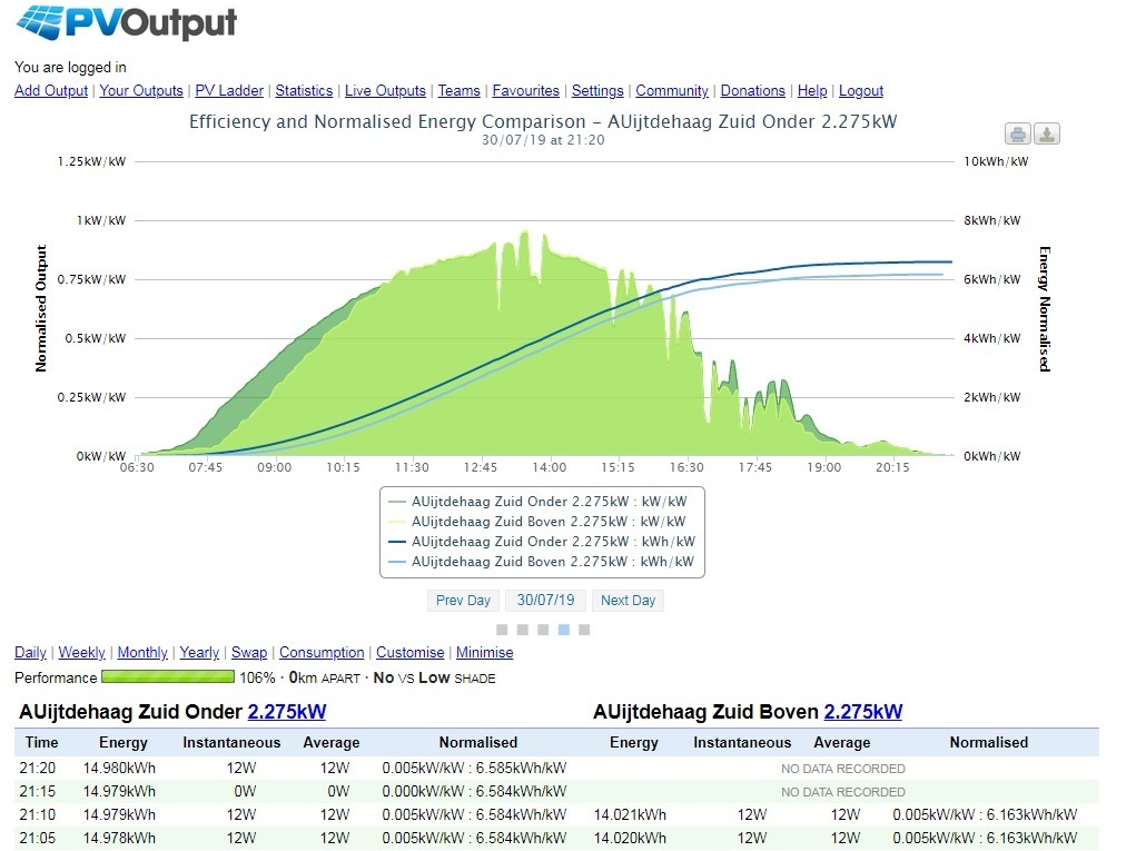

@route99
De string omvormers van tegenwoordig hebben ook schaduwmanagement.
https://pvoutput.org/comp...28&sid1=67127&dt=20190730
Edit: voor de niet-pvoutputters:
Afbeeldingslocatie: https://tweakers.net/ext/f/HW2oJT789ec7dZW4CpRdFH6B/thumb.jpg
Wat verlies van de schaduw, zal je altijd hebben, ook met optimizers.
Wil je echt onafhankelijk per paneel, dan micro omvormers. (maar tegen welke prijs....)
[ Voor 65% gewijzigd door AUijtdehaag op 18-08-2019 12:27 ]

Voor hebben we denk ik geen of weinig schaduw, alleen van de middelste schoorsteen, hier overweeg ik 4 optimizers van Huawei.
