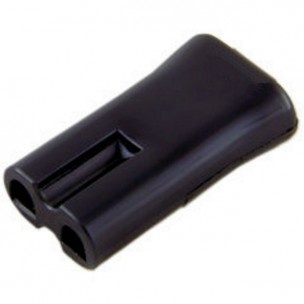

Momenteel ben ik aan het verbouwen en aan het kijken hoe ik het 'mooist' de bekabeling van de audio wegwerk. Overijverig heb ik al PVC pijpen aangebracht met daarin Oehlbach audiokabel. Deze komen uit in een wandcontactdoos (met daarnaast ook wandcontactdozen met stroom).
Ik kom er nu achter dat de trend vooral draadloos is.. wel heb ik de Sonos AMP overwogen maar een 5.1 setup maken is lastig.
Nu kwam ik op het idee om elektrakabel vanaf de wandcontactdoos door de PVC buizen te leggen en deze aan het einde te verbinden aan een C7 connector om deze zo 'onzichtbaar' aan de sluiten op een Sonos One.
Afbeeldingslocatie: https://tweakers.net/ext/f/JYfrCuc1YjsTWwxMvei3FYQ5/full.jpg
Is dit een veilig idee wat kan werken?

@talkatoo Jouw idee met de C7 stekker is geen goed idee. De stekker in de Sonos 1/One is een speciale haakse stekker die op het meegeleverde snoer zit. Als je een gewone C7 stekker neemt gaat deze uit de speaker steken en dat gaat geen mooi resultaat geven.
Wat ik meestal doe is stroomdraad voorzien tot aan de Sonos (witte draad bij witte componenten, zwarte bij zwarte). Hierop soldeer ik dan het meegeleverde aansluitsnoer. Hierover zwarte/witte krimpkous en klaar.

Achterste speakers zitten op zo'n 8m. Denk dat ik een tweelingsnoer door de buizen leg en die aansluit op een C7 stekker. Dank.

In tegenstelling tot bovenstaande is makkelijker om gewoon c7 kabel haaks te kopen tot 10m zo te koop

Dat kan inderdaad maar dan moet je goed zien dat de plug niet te lang is, anders steekt ze er nog steeds uit. En het gaat ook nooit zo mooi afsluiten als met de originele stroomkabel: die is speciaal op maat gemaakt om de opening in de Play1/One helemaal af te dichten. Hangt er maar van af hoe perfectionistisch je bent :)

Goede tips! Ik ben van plan om de Sonos one’s op de kop te monteren in een flexson muurbeugel. Volgens mij zie je dus sowieso niet als die kabel iets uitsteekt aan de bovenkant.
En anders ga ik proberen de originele kabel te solderen aan draad met een krimpkous er tussen, zoals hierboven gesuggereerd.
