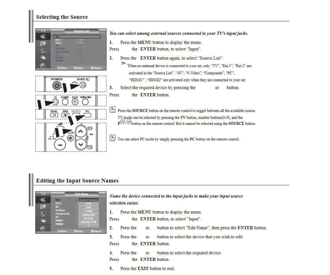

Buiten de excuus TV om, had je natuurlijk ook de handleiding erbij kunnen pakken. :/
Dan was je wellicht, deze bladzijde tegen gekomen (of niet natuurlijk)...
Afbeeldingslocatie: https://tweakers.net/ext/f/06gsoMiWeuCO0t7Q7RqOsCHL/full.png
In het lijstje "Input Source Names", staat ook ergens 100% PC tussen.
Joost, mag weten waarom Samsung geen vermelding in de handleiding maakt, of praktisch gezien de optie onvindbaar maakt. ;) :P :D :X :F :F :F 7(8)7 :S -O- _O- :)B

Uiteraard heb ik de handleiding bekeken en geprobeerd om de naam van de ingangen te weizigen naar pc, dit had geen invloed en leverde ook niet de optie "just scan" op. Ook de game optie helpt niet. De genoemde pc optie selecteert de vga input, maar veranderd niets aan het over scannen op de hdmi inputs.
Ik ben er wel achter dat de vga ingang geen overscan probleem heeft. Als ik echt geen andere oplossing kan vinden dan overweeg ik een hdmi naar vga adapter.
