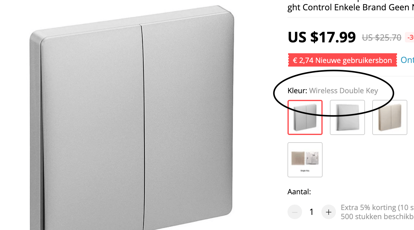

  • daxy
  • Laatst online: 09-10 15:49
Sethro schreef op donderdag 15 augustus 2019 @ 19:18:
Ahum, nee. Beide zijn inbouw.
Welles-nietus, en ik ga winnen >:)
Even voor de duidelijkheid, ik had het over deze.
Klik eens op het eerste plaatje en kijk wat er boven verschijnt: Wireless. Ik heb hier een screenshot met cirkeltje als bewijs ;)
Afbeeldingslocatie: https://tweakers.net/ext/f/IUrR6EQcl7UNqlZyYRtjweO9/thumb.png
Deze is dus echt wireless, werkt met een batterij, precies zoals ik beschreven had.
Do not argue with a fool. He will drag you down to his level and beat you with experience.
