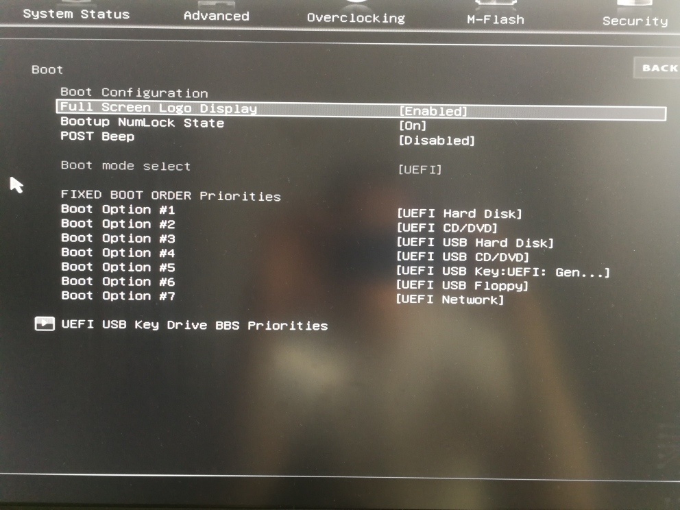

Staat de bootvolgorde goed in je UEFI? Als de installatie wel goed verloopt (dus hij start netjes opnieuw op zonder errors), dan lijkt me dat hij het verkeerde bootdevice pakt, en dus niet van je SSD start.
dit nagekeken, ik geloof dat dit wel goed staat:
Afbeeldingslocatie: https://tweakers.net/ext/f/kWiAZ6r4T3hQpH8GmJWnpVWk/full.jpg

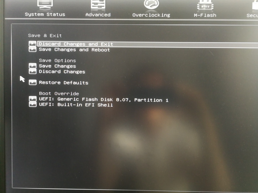

ik zie hier ook de m2 schijf niet bij staan nadat ik heb geprobeerd windows 10 te installeren, ik kan de m2 dus niet kiezen om vanaf te booten.
Afbeeldingslocatie: https://tweakers.net/ext/f/UGCm3Ikf3cSE4R8HbAIifBvL/full.jpg

Wanneer ik dit doe, krijg ik een zwart scherm met de melding
'Reboot and Select proper Boot device
or Insert Boot Media in selected Boot device and press a key'
