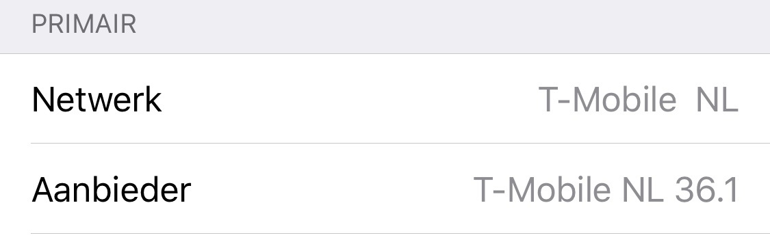

Laatste vraag, als je naar instellingen - algemeen - info gaat, krijg je dan na een paar seconden een carrierupdate melding? Zo neen, wat is het versienummer achter “Aanbieder”?

Geen melding, aanbieder is "T-Mobile NL 36.1"
36.0.1 denk ik
37.0.1 vanaf iOS13, die kun je als Beta ook eens testen. ook al ander simkaartje getest van oa prepaid Hema of dergelijks ?
Afgeven op Apple kan, maar het kan net zo goed aan T-Mobile 4G liggen(frequenties in je regio)

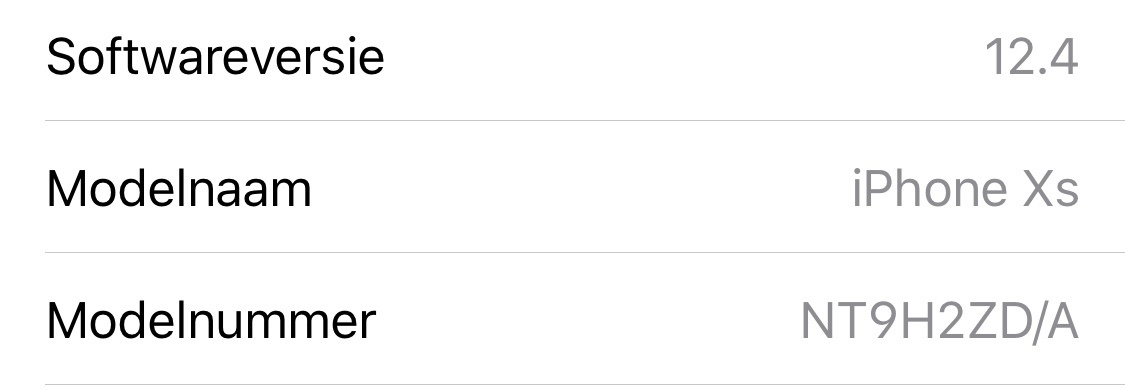

Zie afbeeldingen.
iOS info 1
iOS info 2
Het is inderdaad lastig te bepalen aan wie het ligt (Apple, T-Mobile...). Neemt echter niet weg dat de kwaliteit van Apple in het algemeen achteruit gaat. Ben een jaar of 15 enkel Apple gebruiker, alle problemen zijn van de laatste jaren.

Bij mij staat er Carrier 36.0.1 op iOS12 (T-Mob DE) algemeen-info 3e vak bovenaan.
oa
Netwerkselectie vast op T-Mobile ? (automatisch)
Roaming uit
geen hotspot
WiFi Ass UIT
