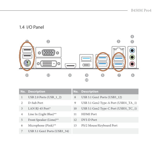

Naast wat @jgj82 en @Sandwalker aangeven:
Sluit je USB apparaten (toetsenbord en muis) op de achterkant aan de zwarte USB 2.0 aansluitingen, boven de PS/2 muis/toetsenbord aansluiting.
Afbeeldingslocatie: https://tweakers.net/ext/f/mLLniaIXc3NAcBAYv29Nl9Mh/full.png
Herstart de computer na het aansluiten. Als je in de BIOS kunt komen, maar de muis en toetsenbord doen niets, dan is het moederbord niet in orde. In dat geval: terugsturen.
Er zijn nog meer opties om het te laten werken: de tweede omcirkelde groep USB poorten gebruiken of de derde omcirkelde groep USB poorten of via interne USB 2 of 3 headers voor front USB aansluitingen. AMD gebruikt de APU structuur; USB zit voor sommige poorten in de chipset en voor sommige poorten in de processor.
Als je nog een oud toetsenbord of muis hebt met PS/2 aansluiting kun je die op PS/2 poort aansluiten op het moederbord (achterkant, linksonder) en zo verder kijken wat er aan de hand is.
Als in ieder geval het toetsenbord werkt in de BIOS dan moet je verder kunnen gaan. Boot vanaf USB stick op een USB 2.0 aansluiting waarmee je Windows kan installeren.
