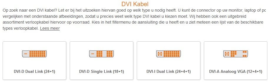

'K zou toch nog even je kabel nakijken, kleine moeite? (Met een single link haal je de 144 Hz niet...)
DVI
[ Voor 9% gewijzigd door Apsie op 12-08-2019 13:07 ]

Apsie schreef op maandag 12 augustus 2019 @ 13:05:
[Afbeelding: DVI]
Heb ik gedaan :) Heb besloten om een nieuwe videokaart te kopen, daar waar de upgrade vroeg of laat toch moest komen. Als het probleem daarna doorzet, dan ga ik verder kijken!
Dank voor de antwoorden! Ik laat weten hoe het afloopt!

Volgens mij hadden HD 6900 kaarden 2 dvi poorten. 1 daarvan was single link dvi-d en 1 daarvan was dual link dvi-i
Kortom beide niet compatibele omdat je dual link DVI-D nodig heb.
En heeft je monitor niet gewoon HDMI?
Grote kans namelijk dat als je nu een nieuwe videokaart koopt dat er helemaal geen DVI meer op zit.
Weet wat je koopt en waar je aan begint dus anders heb je straks en een scherm en een videokaart maar nog steeds geen beeld.
