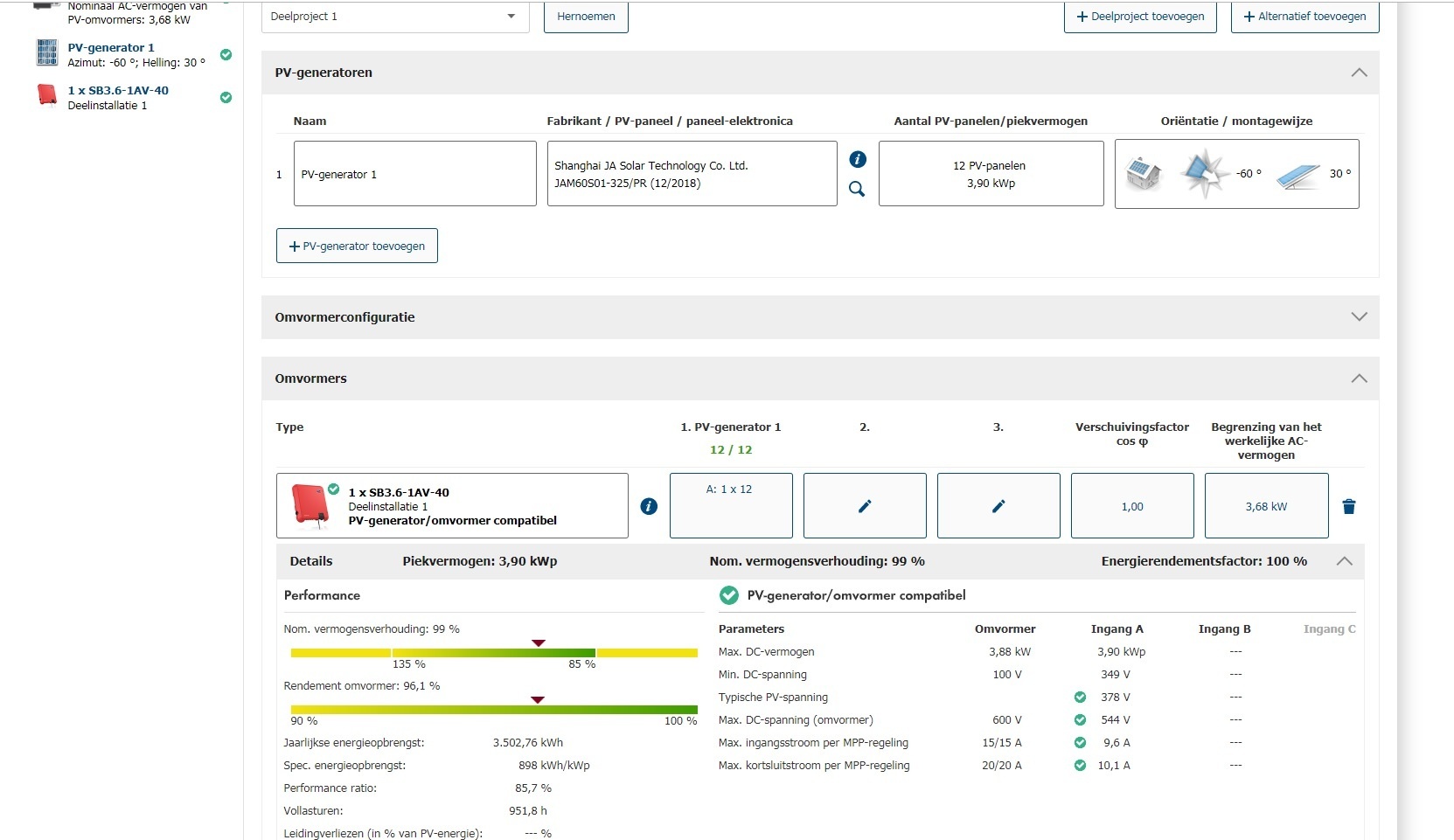

12 panelen (60 cel) in 1 string kan wel.
En mogelijkheid tot uitbreiding op 2e ingang.

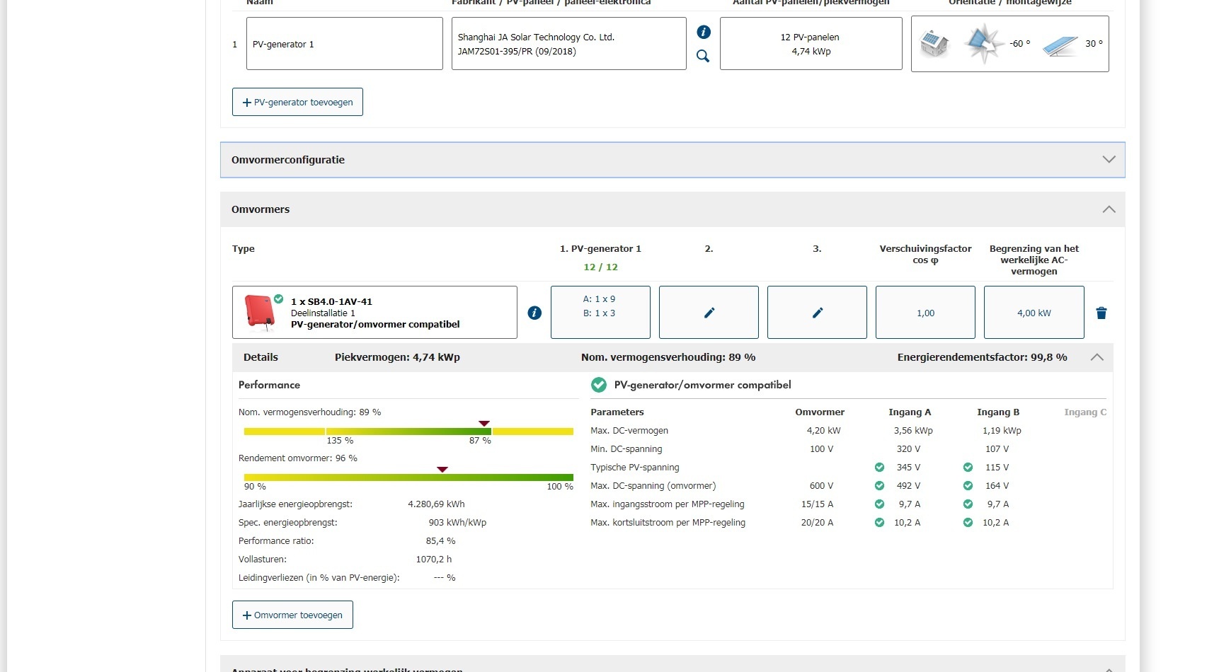

Afbeeldingslocatie: https://tweakers.net/ext/f/CZe7H8BoagytviqsQW3DzzN4/thumb.jpg
12 x 395 Wp (72 cell) niet op een 3.6, maar op een 4.0 (4.2) (maar geen ruimte vrij voor uitbreiding, 2 ingangen bezet)
12 x 325 Wp (60 cell) kan wel op een 3.6, en 1 ingang vrij. Maar te klein voor de uitbreiding, dus ook een grotere nemen.

Edit: Als je een beetje "out-of-the-box" denkt, kan het wel op deze manier:
8x 395 Wp op ingang 1
4x 395 Wp op ingang 2 EN parallel daaroverheen, 4x 395 Wp op je platdak.
Hoe dat zich dan gaat gedragen met schaduw, kan ik niets met zekerheid over zeggen. (2 polystrings)

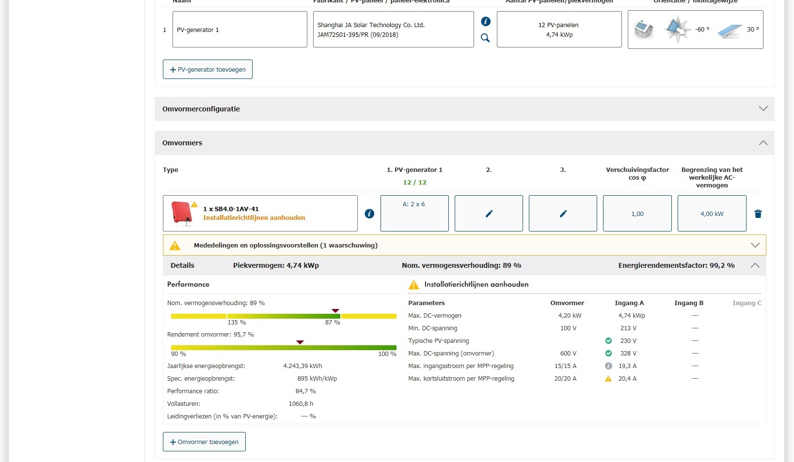

2x 6 (375 Wp, 72 cell) op 1 mppt ingang gaat niet.
Geen enkele 1-fase omvormer zal meer dan 15 Amp doen per ingang (bij growatt vertellen ze het leuk, maar heeft ook gewoon maar 2 mppt ingangen, of trackers zoals je wilt, 2 ingangen per tracker = polystring)
2x6 ,mag niet, te hoge A:

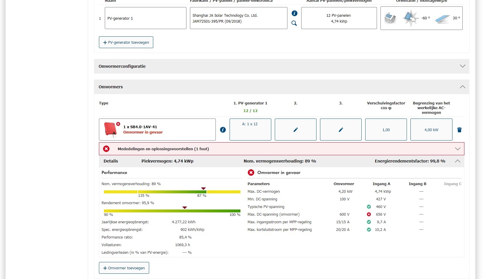

1x 12 mag ook niet, te hoge V:
Afbeeldingslocatie: https://tweakers.net/ext/f/yIpSWqKZDYlWV63NBuplM1o7/thumb.jpg
