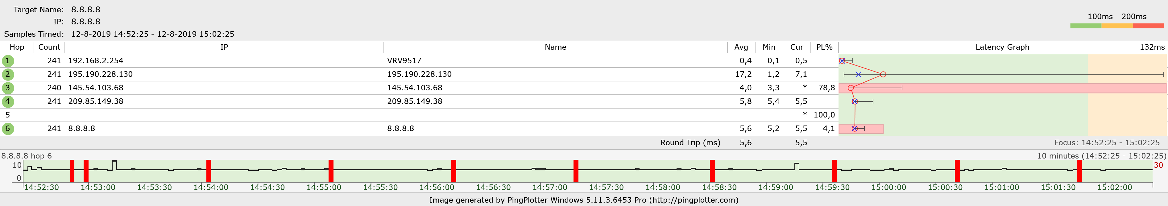

Ik ben pingplotter nu aan het draaien. Hoe lang moet ik hem laten draaien voordat ik de resultaten deel?
edit: ik hem hem 10 minuten laten draaien, en volgens mij is dit een duidelijk patroon. Lijkt er op dat 145.54.103.68 de boosdoener is? Ik heb hetzelfde gedaan met kpn.com, en dan zie je hetzelfde adres dat problemen geeft. Heb alleen geen idee wat dit precies betekend...
8.8.8.8
kpn.com
edit 2: niet precies hetzelfde ip adres zie ik nu trouwens...

LCFMK schreef op maandag 12 augustus 2019 @ 14:37:
Liefst tot je wat packetloss ziet bij de eindbestemming. Tussenliggende routers reageren niet altijd op pings, dus daar moet je even niet op letten.

Je hebt geen packet loss naar kpn.com, dus je eigen verbinding is in ieder geval in orde.

Kanarie schreef op maandag 12 augustus 2019 @ 15:47:
Ok, dat is héél fijn om te weten. Kun je iets meer vertellen over wat er hier wel aan de hand is aub?

Niet op basis van deze screenshots. Je hebt eigenlijk nog een screenshot nodig van een pingplotter naar de gameserver terwijl je in-game packet loss ervaart.

LCFMK schreef op maandag 12 augustus 2019 @ 16:27:
Wordt moeilijk voor mij aangezien ik op console speel (COD).
Maar als ik het goed begrijp is er (tenminste) 1 node in het kpn netwerk dat voor problemen zorgt?
Nee, die node die jij noemde reageerde gewoon niet op pings, maar zal wel gewoon je pakketjes doorgeven naar de eindbestemming. Als een node werkelijk 80% packet loss zou hebben voor al het verkeer zou je internet compleet onbruikbaar zijn.

Kanarie schreef op maandag 12 augustus 2019 @ 16:57:
Aha, ok. Heeft kpn iets aan de informatie dat ik packet loss heb naar de google dns server trouwens? Ik bedoel, wijst dat potentieel naar dezelfde oorzaak wat de packet loss naar de cod server betreft?

Ik heb zelf ook gemerkt dat 8.8.8.8 niet meer op al m'n pings reageert, dus ik denk niet dat iets betekent.
