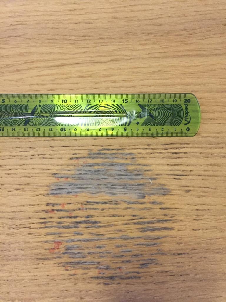

Na onze vakantie, en nadat de buurvrouw misschien iets te enthousiast water had gegeven aan een plant vonden we deze watervlek op onze houten tafel.
Watervlek
Ik wil de buurvrouw natuurlijk niks verwijten, daar is ze te lief voor.
Het lijkt op schimmel, en die is blijkbaar wel wat in de dikke fineer getrokken.
Wat zou de beste manier zijn om die te verwijderen. Ik dacht aan bleken met javel of iets anders, en dan schuren en opnieuw aflakken met satijnvernis.

Probeer eens ontweringswater. In elke doe het zelf zaak wel te vinden.

Is het vol hout of plaatmateriaal met een plastic laag erover?
In het geval van echt hout paar maal insmeren met ontweringswater zoals hierboven gezegd.
Bij een "nep" laag mogelijk met een schuin reiniger het diepe vuil te verwijderen.

TS geeft aan dat het (een dikke laag) fineer is.

Schuren (licht) en opnieuw lakken (of in de olie) geen optie?

Dat wil ik zeker doen, maar eerst moet dat zwart er uit.
@Jellabie ken je een andere naam voor dat ontweringswater?
Gevonden! Schijnt oxaalzuur te zijn.

Water in een houten tafel kun je er uitstomen met een strijkijzer en theedoek, dat werkt in elk geval voor witte vlekken op een donkere tafel
Andere methodes https://gelukkigerwonen.n...ngen-verwijderen-uit-hout

@Tommie12 Al terpentine geprobeerd ?
(nadien weer in de was/meubelpoets zetten)
