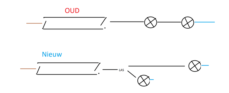

laue schreef op vrijdag 5 maart 2021 @ 22:35:
Yep, heb ze dus echt in serie geschakeld. Maar als ik het goed begrijp kan ik dit dus oplossen door een las voor lamp 1 te zetten, zo krijgen beide lampen hun eigen fase en beide lampen moeten dan apart op de nul gezet worden.
Ik weet niet hoor. Maar ik vind dit een hele bijzondere situatie. En om potentieel hele gevaarlijke situaties te voorkomen: teken eens een schema zoals het nu zit? Want ik vind het risico nu erg groot dat er hier mensen langs elkaar heenpraten.
Alles kan stuk.
  • laue
  • Laatst online: 20-12-2023
Als ik het goed begrijp moet hij zo worden.
Dit is wat werkt.
Afbeeldingslocatie: https://tweakers.net/i/RjIoYTB5J3vRl9yGZhoIAIaZGD4=/800x/filters:strip_exif()/f/image/VGrNG2NQISueceMhb0JZH0aI.png?f=fotoalbum_large

laue schreef op zaterdag 6 maart 2021 @ 09:22:
Yep. Oude situatie is inderdaad fout. Nieuw is goed.
Of het je probleem oplost is vooraf niet te zeggen, misschien wel. Maar je moet het sowieso even ombouwen.
Als er nog steeds 1 (of 2) blijven branden dan heb je (blijkbaar) de pech dat ie kan blijven branden op minimale lekstroom. Toevallig schakelaars in gebruik met een lampje erin?

remco_k schreef op zaterdag 6 maart 2021 @ 10:07:
Zojuist de schakeling omgebouwd en beide lampen werken perfect zo. Zo zie je maar, niet alle LED lampen zijn fan van een serieschakeling.
