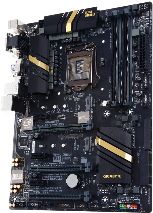

Ja die is te vervangen, het is een CR2032 batterij en op jouw moederbord zit ie hier:
edit2: hieronder zie je hem onderaan mooi spiegelen
Afbeeldingslocatie: https://tweakers.net/i/ana03FzHhfNjthPrgfpLNC1kcxI=/i/2000648428.jpeg

@Robinstolman1 je batterij zie je op je mbord en kan je vervangen.
Drivers updaten zou ik gewoon in apparaatbeheer van windows zelf doen (rechts klikken en dan updaten) niet een of ander prog gebruiken want das vaak troep

Bedankt voor de afbeelding! Lijkt me gewoon een 'normale platte batterij' die je overal kan kopen? Of is het iets speciaals?

Is inderdaad de standaard platte batterij die ook in die electrische theelichtjes enzo gaan.
