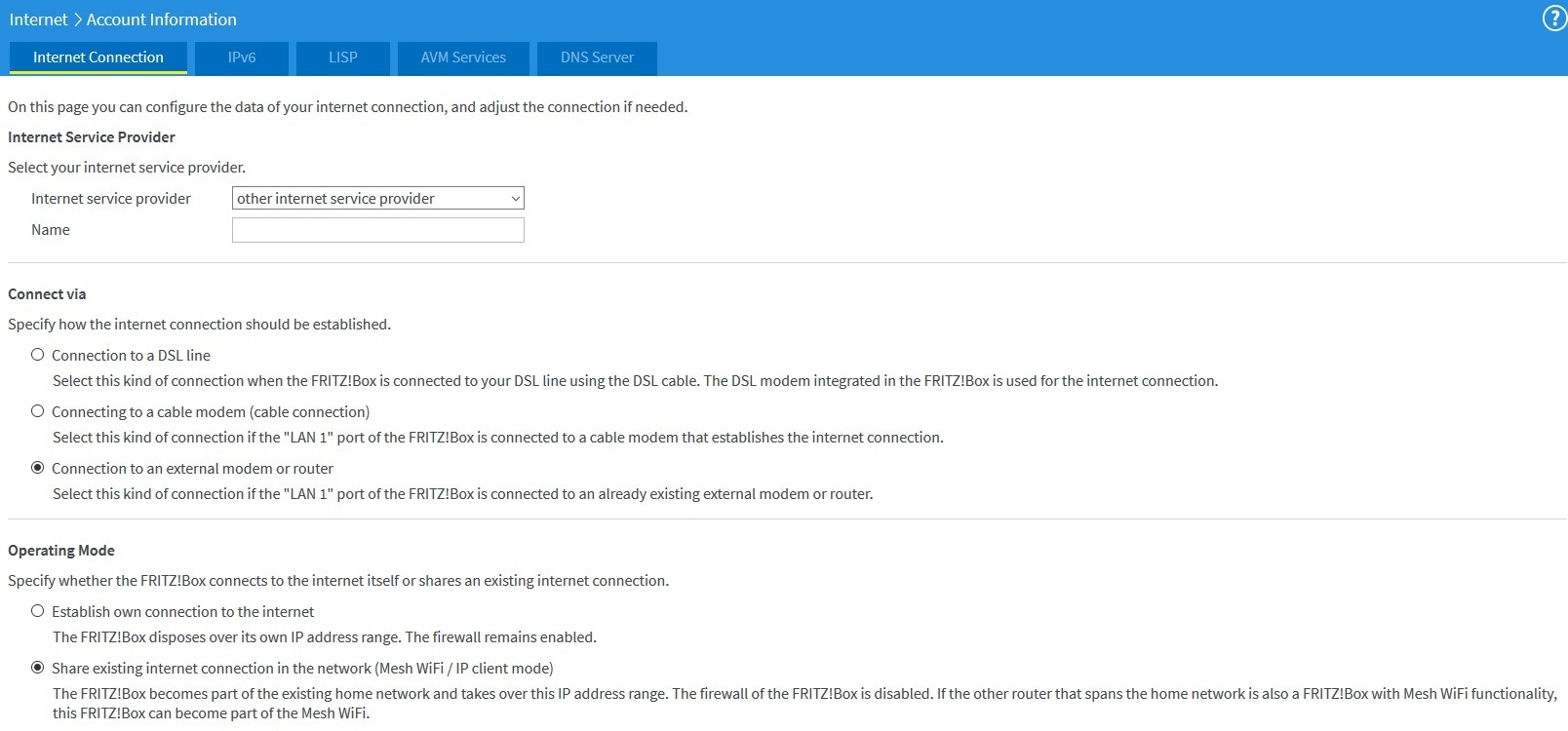

@theduke1989 Je bent dan niet in de mogelijkheid om met een UTP kabel in de desbetreffende kamer te komen. Kun je met een UTP kabel wel dichterbij die kamer komen? Dan is het voorstel van @Mystic Spirit een optie. Om 'halverwege' een extra Fritzbox te plaatsen in IP Client mode, zie hier:
Afbeeldingslocatie: https://tweakers.net/ext/f/a8KPEqnslYhgMBzT7g74ehDJ/full.jpg
Op deze manier wordt de tweede Fritzbox onderdeel van je huidige LAN en functioneert dan als AP en switch.

Als je de tweede Fritzbox instelt op de manier die ik laat zien op mijn screenshot hierboven vat dit het toch in 2 zinnen samen:
The FRITZ!Box becomes part of the existing home network and takes over this IP address range. The firewall of the FRITZ!Box is disabled.
AVM noemt dit "IP Client Mode" waarbij je de Fritzbox dus omtovert van Modem/router naar puur en enkel AP/switch binnen een bestaand LAN, en dat is wat je wilt in deze.

@MisteRMeesteR ga dat eens proberen. Dus de instellingen moeten alsnog op de modem gebeuren. Wat moet ik op de router zelf instellen of neemt die het over? Want ik heb nog ergens een Linksys E1200 liggen die ik misschien rondom de kamer woonkamer kan doen.
Heb nog een 10m kabel liggen UTP.

@MisteRMeesteR ben jouw methode aan het uitproberen nu.
En het is een nog oudere model. Fritzbox 7312. En dit is wat ik als enige heb bij de instellingen die jij hebt opgenoemd.
Afbeeldingslocatie: https://tweakers.net/ext/f/DotCvFf593DVNKZhh30ZVm77/full.jpg
PPPoE was uitgeschakeld, inschakelen?
Dan verbindt ik met een UTP kabel van laptop naar 2de router, en dan log ik in op de router.
En dan zet ik de connection modus op bridge modus, ik krijg dan een IP. maar geen internet vanuit die
[ Voor 49% gewijzigd door theduke1989 op 07-08-2019 20:25 ]

theduke1989 schreef op woensdag 7 augustus 2019 @ 18:55:
Wat ik voorstelde, moet je op je ‘2e’ Fritzbox doen, niet op diegene van je ISP, anders ben je zodadelijk je internetverbinding kwijt O-)
www.google.nl

@MisteRMeesteR op de 2de router (Linksys E1200) heb ik de settings op Bridge Modus aangevinkt.
Op de Fritzbox 7312 ''DSL modem / router" heb ik de PPPoE aangevinkt, om netwerk door te voeren naar ook andere netwerk apperatuur.

theduke1989 schreef op woensdag 7 augustus 2019 @ 20:39:
Maar je hébt geen andere apparatuur welke iets met PPPoE te maken heeft in deze. Wat je wilt en waar je naar op zoek bent zit binnen je LAN omgeving.
De antieke Fritzbox van je ISP zal modem/router/gateway blijven in deze.
Als jij een eventueel aan te schaffen Fritzbox (7360) dichterbij de desbetreffende kamer kan plaatsen waarbij deze met een UTP kabel verbonden is met je huidige Fritzbox (die van je ISP dus), kun je met de configuratie uit mijn eerdere screenshot je LAN omgeving uitbreiden met een Fritzbox welke dienst doet als AP en switch.
Als dit niet lukt met een kabel kun je een repeater proberen, al ben ik daar persoonlijk niet zo'n fan van maar nood breekt wet in sommige gevallen. Ik weet niet of een Fritxbox 7360 ook als Mesh AP kan functioneren nml.
Resumé; op je huidige Fritzbox hoef je geen wijzigingen door te voeren vooralsnog, zeker niet qua WAN, omdat het probleem, - en de oplossing- zich in je LAN bevinden.

Zo bedankt alle.
Oplossing van @MisteRMeesteR doet het voorlopig goed.
Heb de Fritzbox 7312 op PPPoE gezet, dan de Linksys E1200 met 10m kabel gekoppeld. Daarna op de linksys het meeste ingesteld. Zit wel op een ander ip maar goed maakt op dit moment niet zoveel uit.

Zoals in de beschrijving van de Fritzbox 7312. Met de PPPoE laat je andere netwerk apparatuur via de enige Lan communiceren. Toen ik het uit had gezet, kreeg ik op de router niks.
