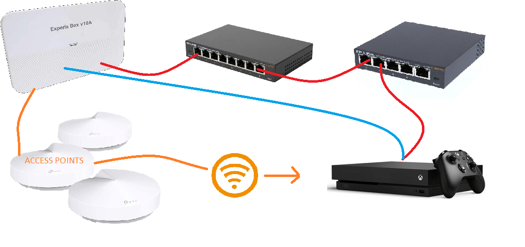

Hoewel ik aardig wat van netwerken af weet, loop ik nu toch vast op een probleem met de Xbox One op een KPN Glasvezel verbinding i.c.m. een Experiabox V10a
Het volgende is er aan de hand:

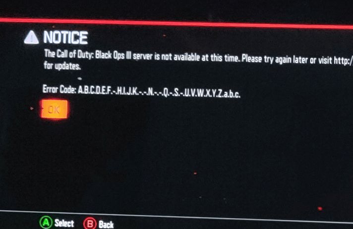

De Xbox One geeft een 100% package loss aan bij het testen van de verbinding. Hij heeft wel een verbinding met het modem en ik kan games downloaden zonder problemen. NAT staat open en haal goede downloadsnelheden. Zodra ik echter wil verbinden in een spel (bijv Call of Duty Black Ops 3) voor het spelen van een online match, krijg ik al bij het opstarten van de online modes de melding dat de server niet bereikbaar is.
Pic1 pic2 pic3
Om te kijken of het probleem aan het thuisnetwerk lag heb ik de Xbox One op de volgende manieren verbonden:
Experiabox
Ik bleef op alle 3 de manieren het probleem behouden.
Hierbij nog aan te geven dat ik op het modem UPnP had ingeschakeld en als test de Xbox ook nog een keer in de DMZ had gehangen en het modem na elke wijziging herstart.
