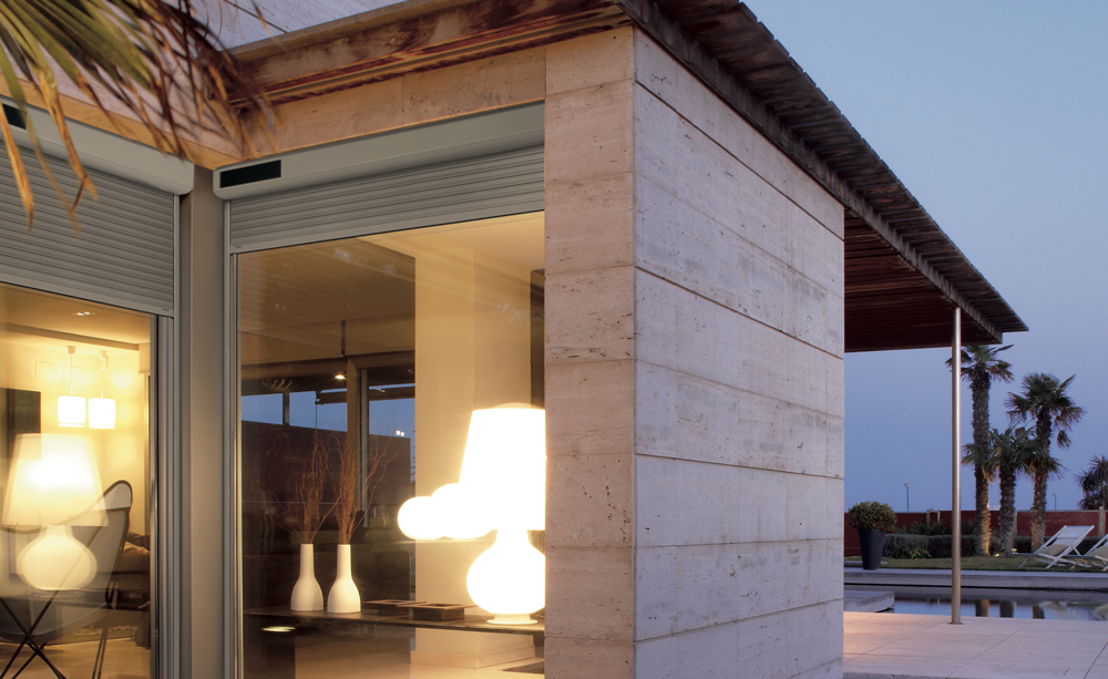

Afbeeldingslocatie: https://www.albomilsbeek.nl/wp-content/uploads/2017/04/Rolluik-op-zonne-energie-Nijmegen.jpg
Linksboven zit een zonnepaneeltje die stroom opwerkt voor de rolluik zelf, ik betwijfel dat je deze kunt aansluiten op je interne stroomnetwerk een hier je kookplaat mee van stroom kunt voorzien :+
