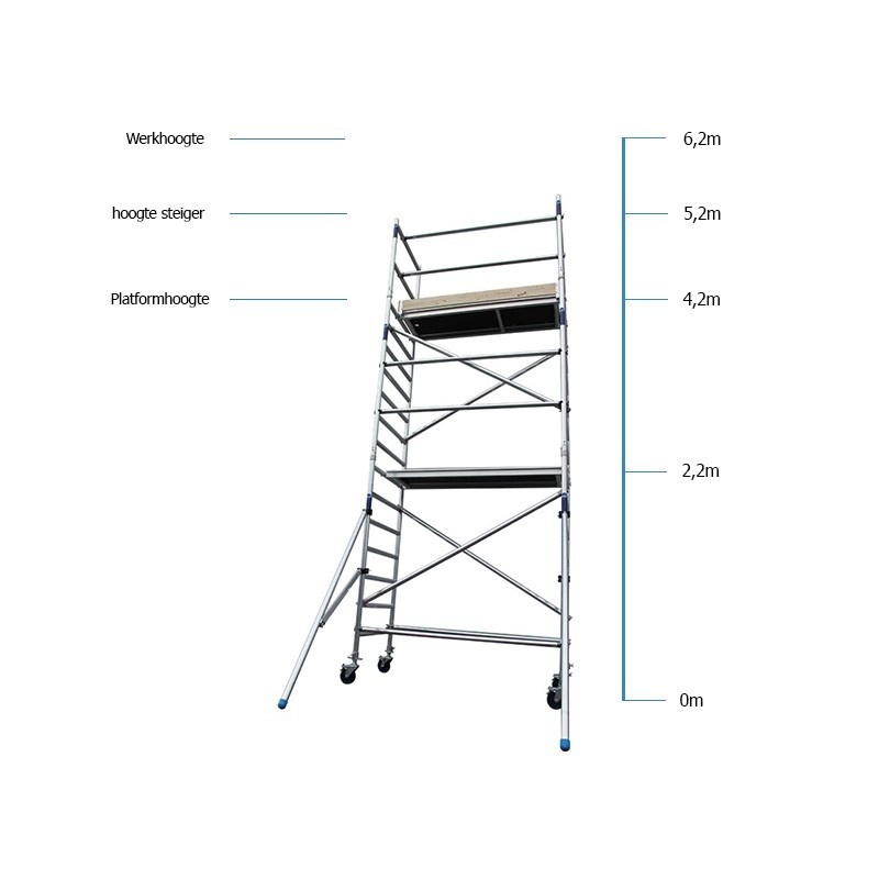

  • Xander
  • Laatst online: 12:21
Verwijderd schreef op dinsdag 6 augustus 2019 @ 08:26:
Je dient juist een hogere steiger te nemen als je werkhoogte 5mtr gaat zijn en je steiger is maar 4.2mtr hoog. Dan sta je namelijk op het hoogste punt van de steiger zonder enige bescherming om je heen.
Een werkhoogte van 5m (dus met je handen kunnen reiken tot 5m) is natuurlijk wat anders dan een platformhoogte van 5m (hoe ga je dat überhaupt voor elkaar krijgen bij een steiger van 4,2m?).
Een gemiddelde persoon kan makkelijk werken 2m boven zijn voeten, dus een werkhoogte van 5m betekent een platformhoogte van 3m. Lijkt me prima in een steiger van 4,2?
Edit: (denk overal even 1m vanaf...)
Afbeeldingslocatie: https://tweakers.net/ext/f/KC5NDQVPBJl1PU1PbykvND5e/full.jpg
[ Voor 7% gewijzigd door Xander op 06-08-2019 08:46 ]
@Xander Wel als je ervan uitgaat dat de platformhoogte 4,2mtr is. Dat lees ik nergens bij TS. Alleen dat de steiger 4,2mtr hoog is. Dus de daadwerkelijke hoogte van de steiger.
Voor de duidelijkheid houd ik de termen maar even aan die in je plaatje worden gebruikt.

  • Xander
Verwijderd schreef op dinsdag 6 augustus 2019 @ 08:49:
Dat lijkt me een rare aanname, bij een werkhoogte van 5m. Dat is niet bepaald fijn schilderen, op kruishoogte.
@Xander Volgens mij snappen wij elkaar niet.
Hij zegt toch heel duidelijk dat zijn steiger 4,2mtr hoog is? Dus niet platformhoogte. Als zijn werkhoogte dan 5mtr is, dan is hij toch 80cm boven de maximale hoogte van de steiger aan het werk. :?
Anywayz, ik had TS al succes, en veiligheid, toegewenst. d:)b Ik ben weg.
  • Xander
Verwijderd schreef op dinsdag 6 augustus 2019 @ 09:01:
Exaxt d:)b Dus zolang zijn platformhoogte maar niet boven 3,2m komt is er niets aan de hand.
Er zijn leuningen op knie- en heuphoogte voorgeschreven. Dat de rest van je romp 80cm boven de steiger uitsteekt is geen probleem.
Dus dit is in mijn ogen onzin:
Verwijderd schreef op dinsdag 6 augustus 2019 @ 08:20:
@Fore!
Het gebrek aan inzicht blijkt maar weer uit het feit dat hij het geen probleem vind om met een steiger van 4,2mtr hoog een werkhoogte van 5mtr aan te houden.
Je bent dan gewoon onveilig en onverstandig bezig.
Graag onderbouwen waarom dat onveilig en onverstandig is.
Met een platform op 3,20m sta je dus niet op het hoogste punt.
Ik heb TS alleen de steigerhoogte en de werkhoogte zien noemen. Als hij dezelfde definitie van "werkhoogte" heeft als de rest van de wereld dan is er niets aan de hand. (Hint: dat is dus iets anders dan stahoogte)
