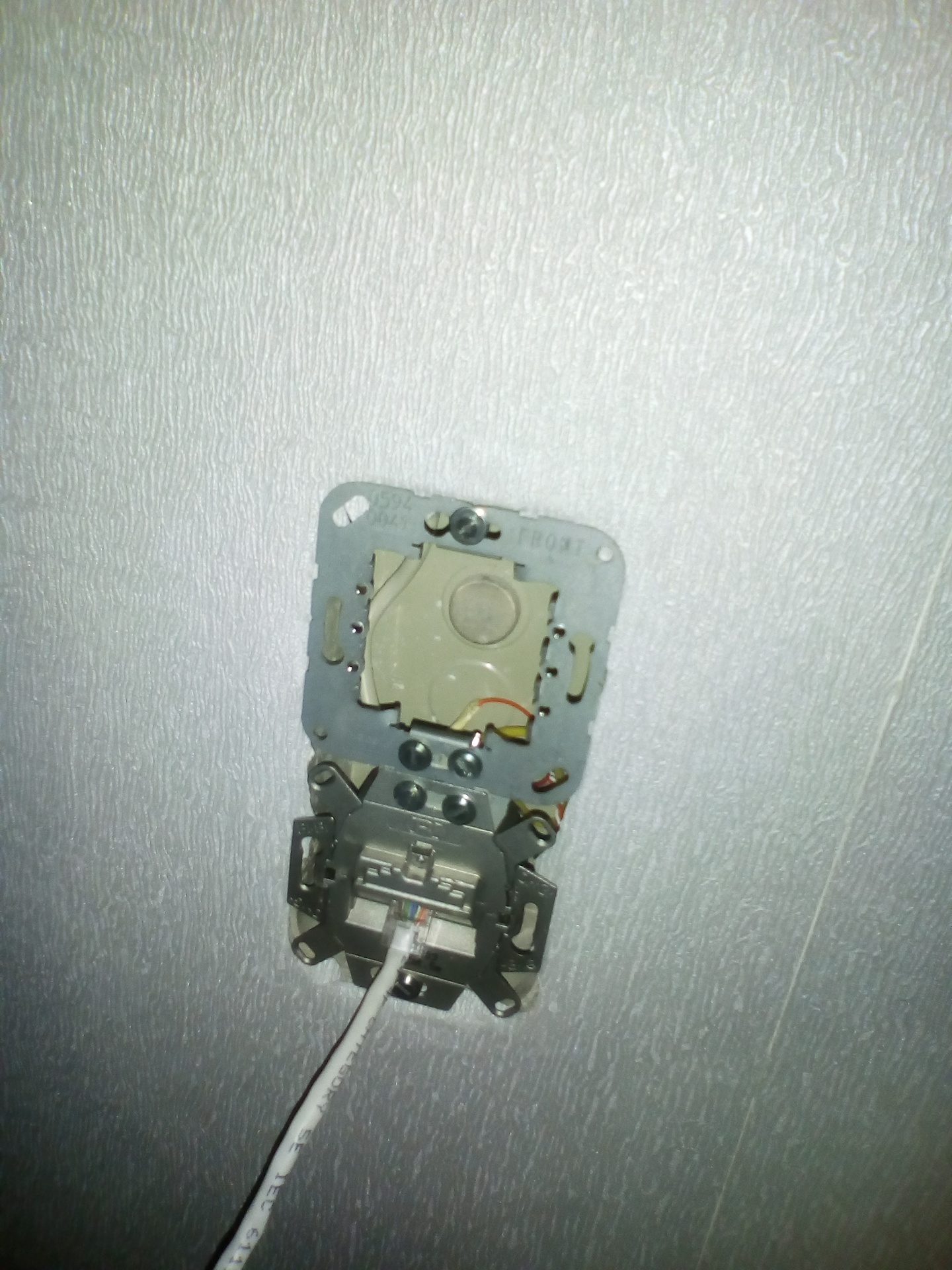

Telefoonstopcontact fatsoeneren
Hallo tweakers,
Heb recent een nieuwe woning gekocht en ben bezig om alles netjes te krijgen. Helaas weet ik niet wat ik met deze bende aan moet.
Rommelig telefoon stopcontact
Ik kon geen passende kapjes vinden bij de Praxis. Een paar google-pogingen hebben ook niets opgeleverd.
Ik meen dat ik een frame voor twee stopcontacten moet kopen, waarbij ik de bovenste gewoon met een plaatje moet afsluiten en van de onderste kan ik misschien een enkelvoudige RJ11 stopcontact maken? Of toch iets anders? Ik ben niet erg bekend met de termen m.b.t telefoonaansluitingen.
Graag jullie advies. :)

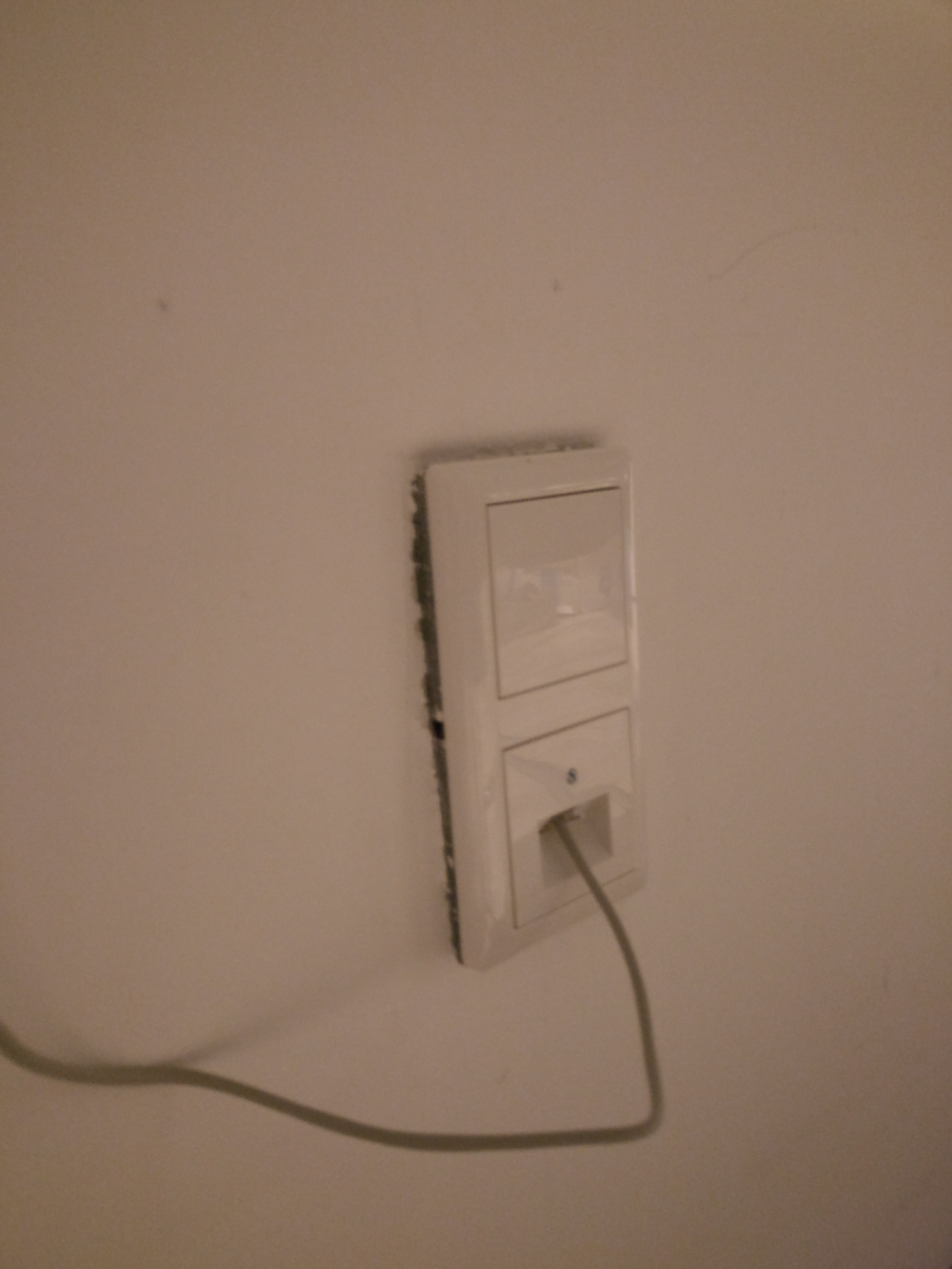

En zo ziet het er dan uit :
Telefoon
/me heeft eindelijk ook een icoontje.. woef.. boeien..

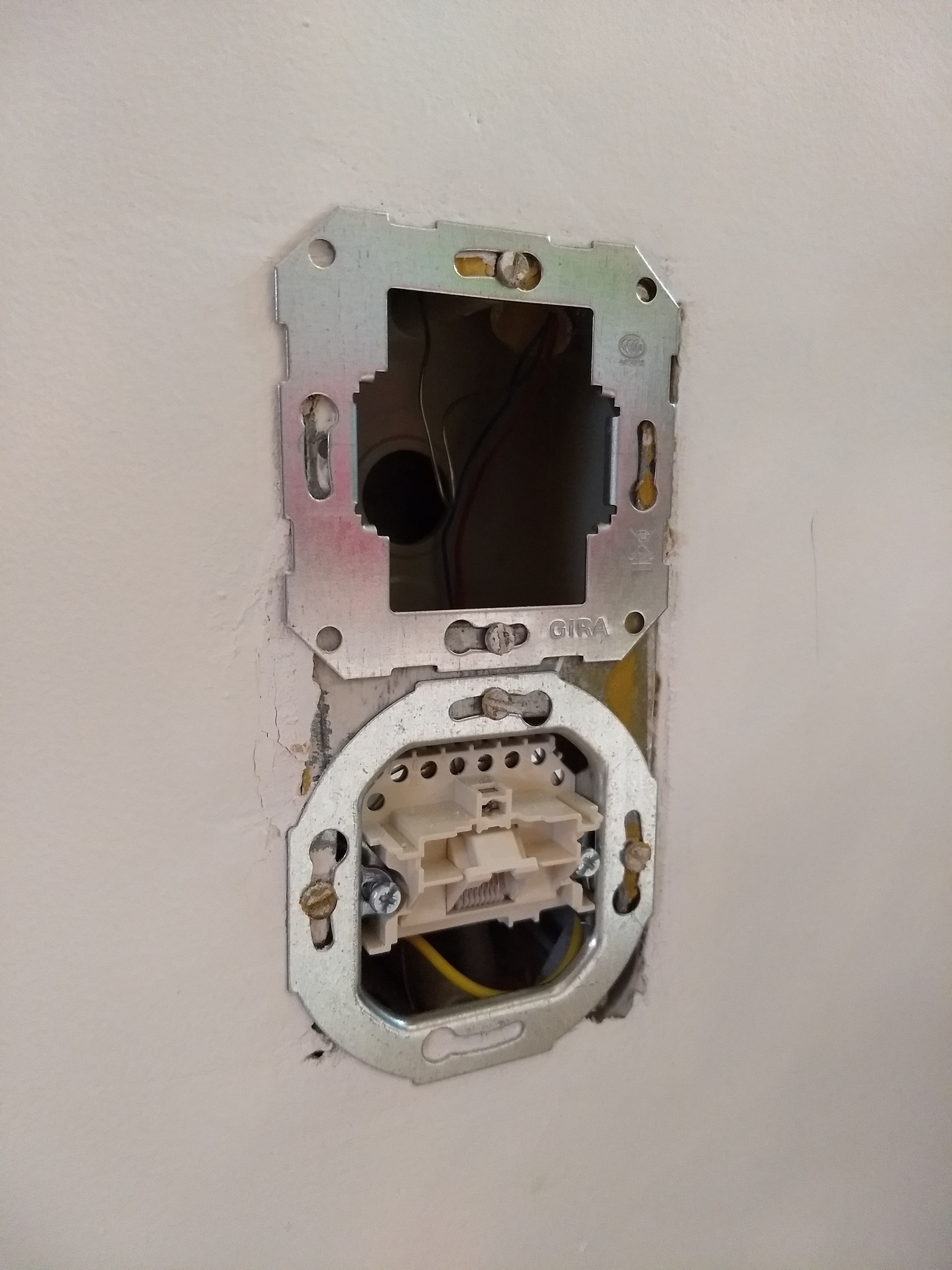

Ik heb niets bijzonders gedaan.. wel kan ik me herinneren dat ik schroeven boven en onder heb gebruikt en niet links en rechts. Even een foto maken!
Misschien komt het doordat ik de muur heb laten stucen dat het perfect past.
Naakt
Het gebruik van de schroefgaten boven en onder was om het waterpas te krijgen. De doos zit een paar graden scheef (echt hè..). Verder niets bijzonders. Je ziet 1 paar doorlopen naar de tweede verdieping.
Is ook stevig zat om er een wcd in te zetten als ik de isra ooit verwijder. Maar er zit al een wcd net naast...
[ Voor 51% gewijzigd door WVL_KsZeN op 10-08-2019 20:52 ]

miciel schreef op woensdag 23 november 2022 @ 15:38:
@Reb00ter een jung blindplaat. is een houder en blindplaat in 1 als ik mij goed herinder
en een busch jeager cat 5. en een 2 voudig afdekraam van jung. alles as 500. creme/wit.
metalen plaatje. is van een stukje metaal. niet te dun gaan ander buigt het door.
ik zou even ergens langs een werkplaats gaan waar ze staal verwerken etc. (duh)
kan je thuis verder gewoon op maat maken. meet een ijzerzaagje. beetje huisvlijt.
waar je gewoon 4 gaatjes inboort voor bouten m3 /achterzijde zitten een paar moertjes.
het metalen plaatje is alleen om de inbouw elementen met elkaar te verbinden.
en het is niet heel stevig. er kan geen 220/230 volt stekker op maar een internet kabeltje wel.
en verder past eigenlijk alles er wel op. zolang je maar een beetje dezelfde spullen hebt.
en als je er een vdsl aansluiting maakt. kan je een telefoon stekker overwegen.
ik zat iedere keer te knoeien met een verloop kabeltje van van cat 5 naar vdsl.
zodat je cat 5 aansluiting heel blijft. daar moet wel even creatief voor zijn.
vdsl kabel aangevuld met buitenmantel van cat5 kabel om op dikte komen.
die verloopkabels waren anders te gammel. vdsl past eigenlijk niet in een cat 5 stekker.
niet echt knoeien het werkte allemaal wel maar ideal was andere koek.
ik heb er inmiddels een echte netwerk aansluting van gemaakt/glasvezel.
