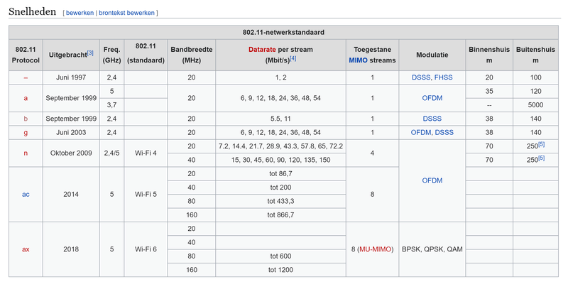

Het is belangrijk om altijd te kiezen voor het meest nieuwe 802.11 protocol. Zie onderstaande screenshot voor de beschikbare protocollen.
Afbeeldingslocatie: https://tweakers.net/i/5ZPwAhzrySitTYaa5fX4FesPZXE=/800x/filters:strip_exif()/f/image/qDuK4Q9azwrtt0aG9G8EPAyA.png?f=fotoalbum_large
Bron: Wikipedia: IEEE 802.11
