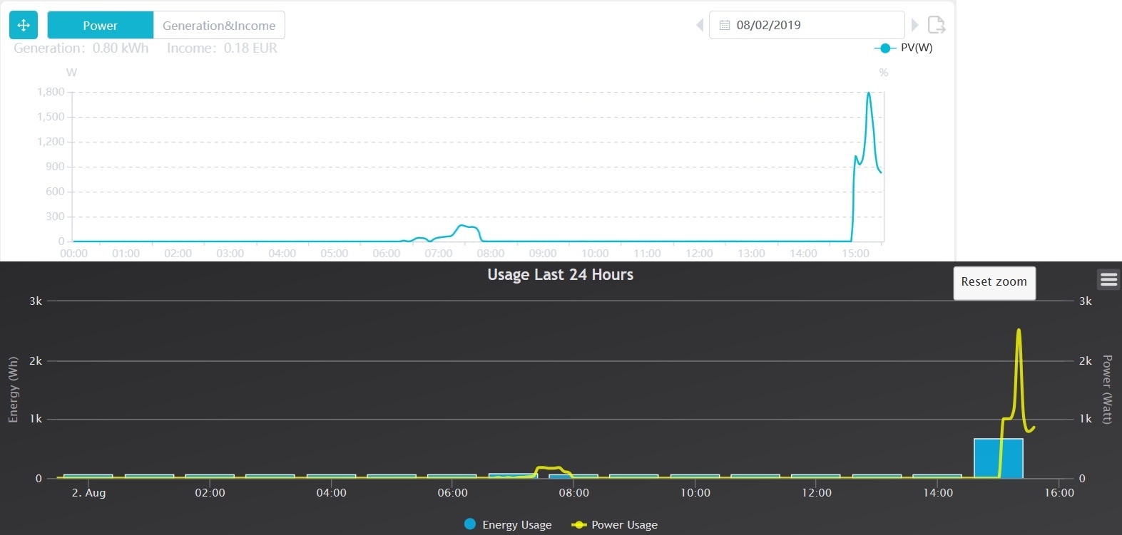

De omvormer is vanmorgen normaal opgestart, maar rond 8 uur is de productie teruggegaan naar 1W. De wifi-verbinding is niet onderbroken geweest en ook de kWh-meter tussen de omvormer en de meterkast bevestigd dat er geen stroom geleverd is. Dit betreft een aparte meter en niet de slimme meter die enkel teruglevering meet.
De omvormer stond niet in storing en gaf op het display aan Pac: 1W. Om 15 uur heb ik de panelen uit en aangezet met de schakelaar onder de omvormer, vervolgens startte het systeem op en zag ik gelijk 1200 W. Op dat moment was er dus voldoende licht, maar het systeem bleef hangen op 1W.
Heeft iemand een idee hoe dit komt? Zijn er meer mensen met dit probleem?
Het betreft een GoodWe 3000-NS omvormer met S-Energy panelen.
Afbeeldingslocatie: https://tweakers.net/ext/f/SFPK0dq6bWI55xYcC3PqOWZf/thumb.jpg
Edit: Wellicht zegt deze grafiek nog iets? Het lijkt alsof het voltage van de panelen constant op 360V zat tijdens de “storing”. Ik heb 10 S-Energy panelen van 300 Wp met een Vmp van 33,6V.

  • AUijtdehaag
Heb je ook logging van de AC spanning naar de omvormer?
Ik zou de leverancier even om opheldering gaan vragen...

  • AUijtdehaag
"lijkt" allemaal in orde.
AC spanning is er, DC spanning is er, maar hij start niet (of stopt) met leveren.
Heeft @reneeke1970 of @CodeIT nog ideeen?

  • MuKkEzZz
  • Laatst online: 18-07-2022
@Skipper-93 De panelen liggen op het westen, dus ’s ochtends dan pruttelt het rond de 250W en vanaf 12 uur gaan ze langzaam richting de top. Ik heb geen last van schaduw, dus Shadow MPPT staat uit. Volgens de handleiding heeft het nadelige gevolgen als je dat aanzet zonder schaduw.
@Lardman Versie 1.14.06, is dat goed of fout?
Bij de errors zie ik enkel E23 meldingen, waarschijnlijk veroorzaakt toen ik de schakelaar op de omvormer uit en aan heb gedaan:
“When a GoodWe solar inverter displays an error code 23 message, it means that the inverter is suffering from utility loss and there is a fault or a disconnection in the grid. Check whether the grid and its connection cables are in proper condition or that the cables are connected properly.”
(bron: https://www.anewsolar.com.au/goodwe-inverter-problems/)
Vandaag draait het systeem zonder problemen... :/
