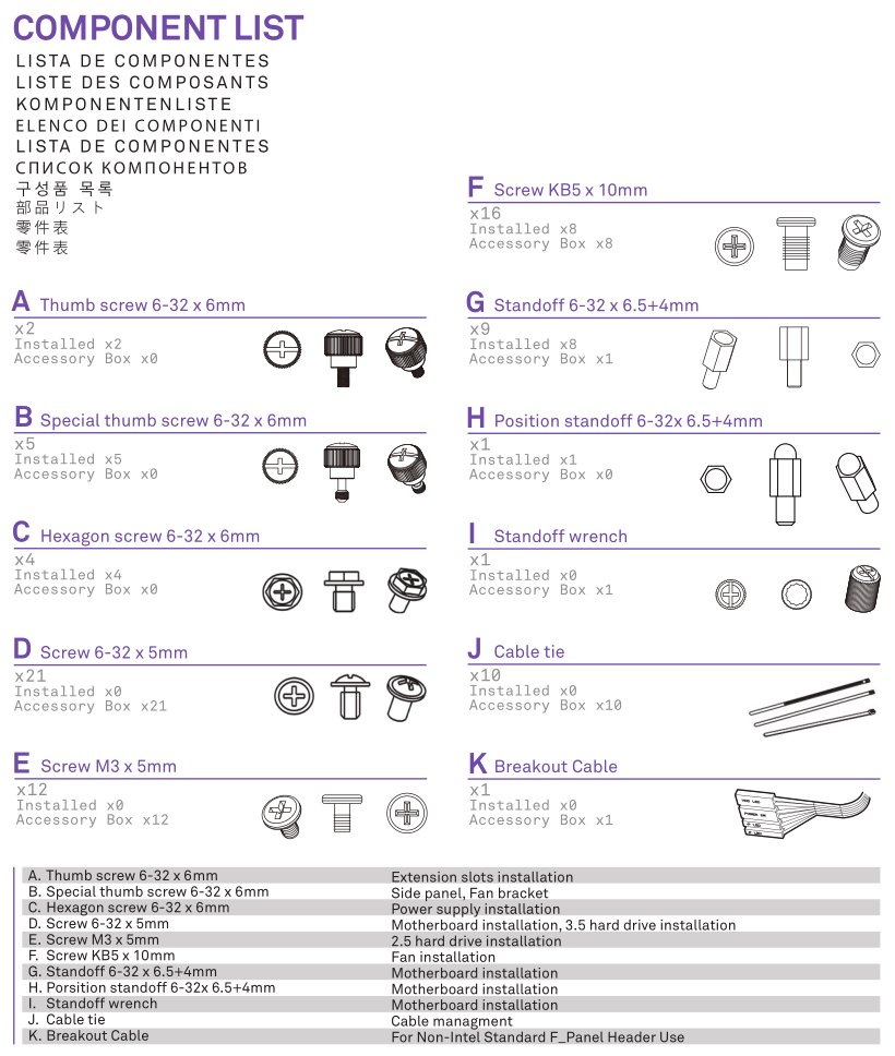

Ik ben bezig met een pc bouwen. Ik heb alleen een probleempje. Ik krijg namelijk mijn moederbord niet goed in mijn case. De I/O shield zit erin. Dan probeer ik mijn moederbord goed in de case te zetten. Dan lijkt het dat die goed zit alleen. Dan probeer ik met de M3 schroefjes hem vast te zetten, maar die kan ik niet vast draaien. In de case zitten al stand offs. Dit is mijn eerste keer dat ik een pc bouw en het begint een beetje frustrerend te worden. Ik bouw deze pc d.m.v YouTube en de handleidingen.

Gebruik je de juiste schroeven (D) voor de standoff's?
Afbeeldingslocatie: https://tweakers.net/ext/f/u5dFRq173832jrmNByNQTDVz/full.png

Je gebruikt toch wel D screw 6-32x5mm ?
Waarschijnlijk hebben de andere schroefjes een ander maat schroefdraad.
probeer de juiste schroef eens alleen in de standoff te draaien.
