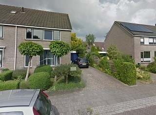

Vooraanzicht woning
Afbeeldingslocatie: https://tweakers.net/ext/f/bsQar1fxYhIfeGpE9iABAQkj/full.jpg
De panelen worden aan de voorzijde gelegd (zuid-west) gelegd in portrait opstelling: 5x3

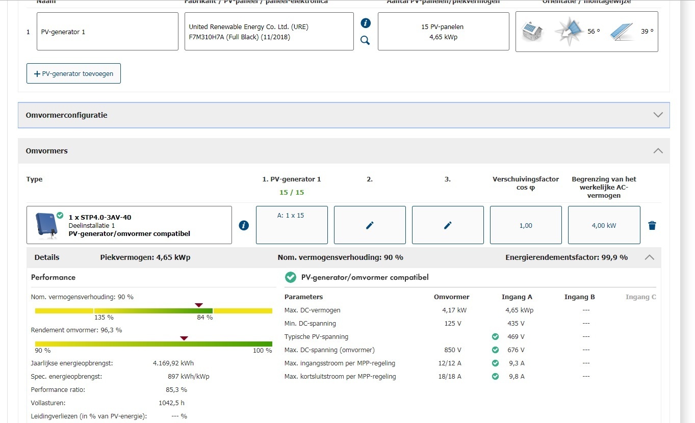

https://www.sunnydesignweb.com/sdweb/#/Home
Kies nieuw project (en vink dan bij omvormer filter, de 1-fase omvormers uit)
Voorbeeld:
Afbeeldingslocatie: https://tweakers.net/ext/f/jrTbi15HgBTA3zGRBcZq5SVV/thumb.jpg
Ik heb deze ff gebruikt: https://www.solar-bouwmar...mono-ultra-black-duo.html
https://www.winkelman-zon...oducten/?q=sunny+tripower

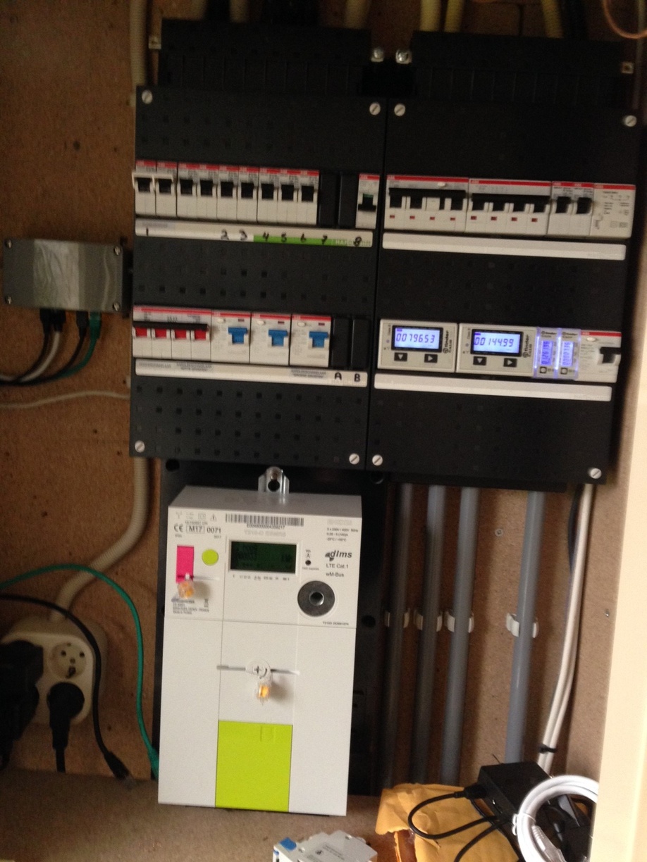

Je kan gerust voor nu, een iets te grote omvormer nemen (met oog op uitbreiding)
Je krijgt dan al 2x 3-fase automaat voor omvormer en kookplaat (misschien nog 1 voor de EV)
Een dubbele kast dan maar? :P
Afbeeldingslocatie: https://tweakers.net/ext/f/lMQUIyHyleBzzUxhGCobs98j/thumb.jpg
