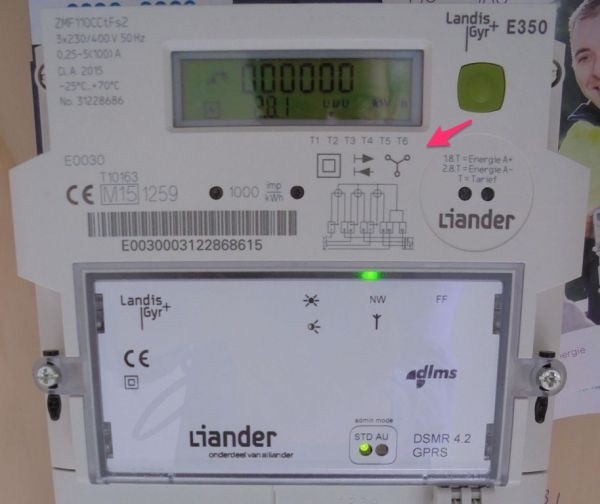

Had ik ook ooit mijn huis was volledige 3 fase meterkast en 3 draden uit de meter alleen die waren achter op de meter plaat verbonden met 1 fase.
Het makkelijkste was je kan doen is kijken op je energie meter en zien of er een 3 fase icoon op staat.
Afbeeldingslocatie: https://tweakers.net/ext/f/mLUGHW9qTXiDpED7jiYzpprz/full.jpg
Zo iets dus. Op oudere meter kan het symbool iets anders zijn maar altijd als een 3 ster.
Je kan ook even checken met de leverancier wat je heb. Er zijn wel gevallen bekeken dat je 3 fase heb maar voor 1 fase in de administratie staat. Dus checken van de meter weet je het zeker.
