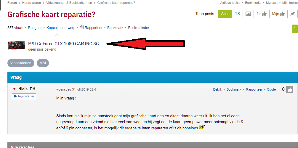

Ik mis misschien iets maar over wat voor GPU hebben we het eigenlijk? Type en merk?
Het nieuwe speelgoed: een Saab 9-3 Aero (absoluut, helemaal en compleet fantastisch....)
  • Blaat
  • Laatst online: 11-11 22:13
Blaat
Moderator Harde Waren / BBG'er
Hardware Fanaat
tazzman schreef op vrijdag 2 augustus 2019 @ 09:01:
Afbeeldingslocatie: https://tweakers.net/ext/f/tQUUub0ELu6SeKHKXl7hwmYF/full.png
:P

  • tazzman
  • Laatst online: 05-01 10:48
tazzman
a real boardmonkey
Ja weet ik dat? Ik dacht dat dat gewoon reclame was. Sorry, old school purple GOTer hier. Ben met die nieuwewetse fratsen niet bekend :P
