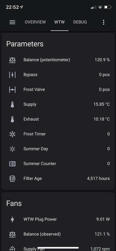

Bij 22 graden binnen en buiten 14-21 graden zie ik de led 6 seconden groen en 2x oranje knipperen.
Iemand een idee hoe ik de bypass schakeling kan instellen, uitschakelen of beïnvloeden?
Ik heb er ook net één neergehangen..... en de bypass lijkt gewoon niet (als eindgebruiker) te regelen.
Het lijkt erop dat de unit op basis van de aanvoer temperatuur zelf bepaalt of het zomer is. Ik schat nu zo in dat die temp ergens rond 14-15 graden ligt en als de afvoer temperatuur daar boven zit dan gaat de bypass open.
Wellicht is er ook een drempel van de afvoer temperatuur maar aangezien het hier binnen nog niet onder de 20 graden is gekomen zie ik geen invloed daarvan. Maar inderdaad, hier was een hogere temperatuur waarschijnlijk logischer geweest.

Beetje off-topic, maar ik gebruik deze firmware op een ESP32 om de WTW uit te lezen: https://github.com/rustyx/itho-esp. Zo weet ik precies bij welke temperatuur hij besluit de kleppen te bedienen:
Afbeeldingslocatie: https://tweakers.net/i/HFR3gIvTLkfJ2i3iulGKCN9qVSE=/x800/filters:strip_exif()/f/image/BvLd3WMWkvK6UL2fhymAMpgR.png?f=fotoalbum_large
Afbeeldingslocatie: https://tweakers.net/i/dq-nAVpQLWZkSI2AwEkBCwBBdic=/x800/filters:strip_exif()/f/image/S3mgu10nmGOOUP49a8j5aI3O.png?f=fotoalbum_large
