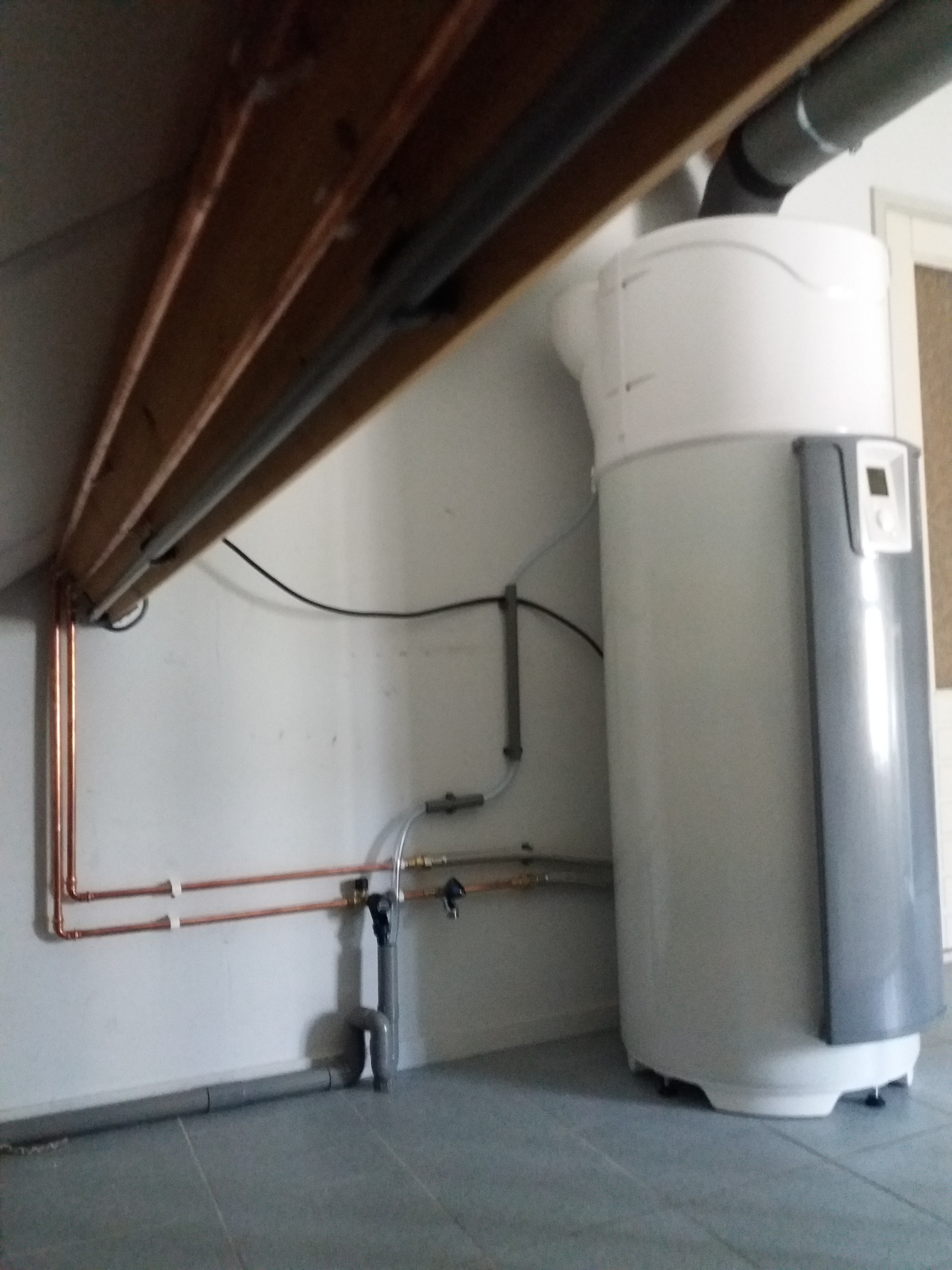

Weer een fase verder.....de wpb draait.
Mooie dag vandaag met hoge temperaturen zodat ie meteen de zolder en de verdieping daaronder kan koelen dmv van het T stuk wat er tussen zit. (Afsluitbaar uiteraard)
Afbeeldingslocatie: https://tweakers.net/ext/f/k3xAE4freSJlMiRuFNooFGdt/thumb.jpg
Het geluid valt me echt mee, met afsluiting van het T stuk aardig stil :z
#had ik veel eerder moeten doen :+

Netjes gedaan zo. De afzuig/uitblaas ziet er keurig uit. Ik neem aan dat je de inlaatcombinatie aan de muur hebt zitten, en dan met Flex verder bent gegaan?
Ik heb sinds een paar dagen een 270 liter versie draaien. Voor de uitblaas heb ik ook een T stuk gekocht, waardoor ik koude lucht de zolder op kan blazen, die ik met kleppen dicht kan zetten. Dat moet ik binnenkort nog een x aansluiten :)
  • AUijtdehaag
@m_rick
Ik praat even voor JoKo.....omdat ik er ook bij geweest ben... :+
Klopt, de 6 bar inlaatcombinatie hangt aan de muur, net voor de inlaat van de WP boiler

Netjes gedaan hoor! Hoe ga je naar buiten? Met een dakdoorvoer?

We blazen onder de pannen, aanzuig zonder buis vanuit de ruimte op zolder.

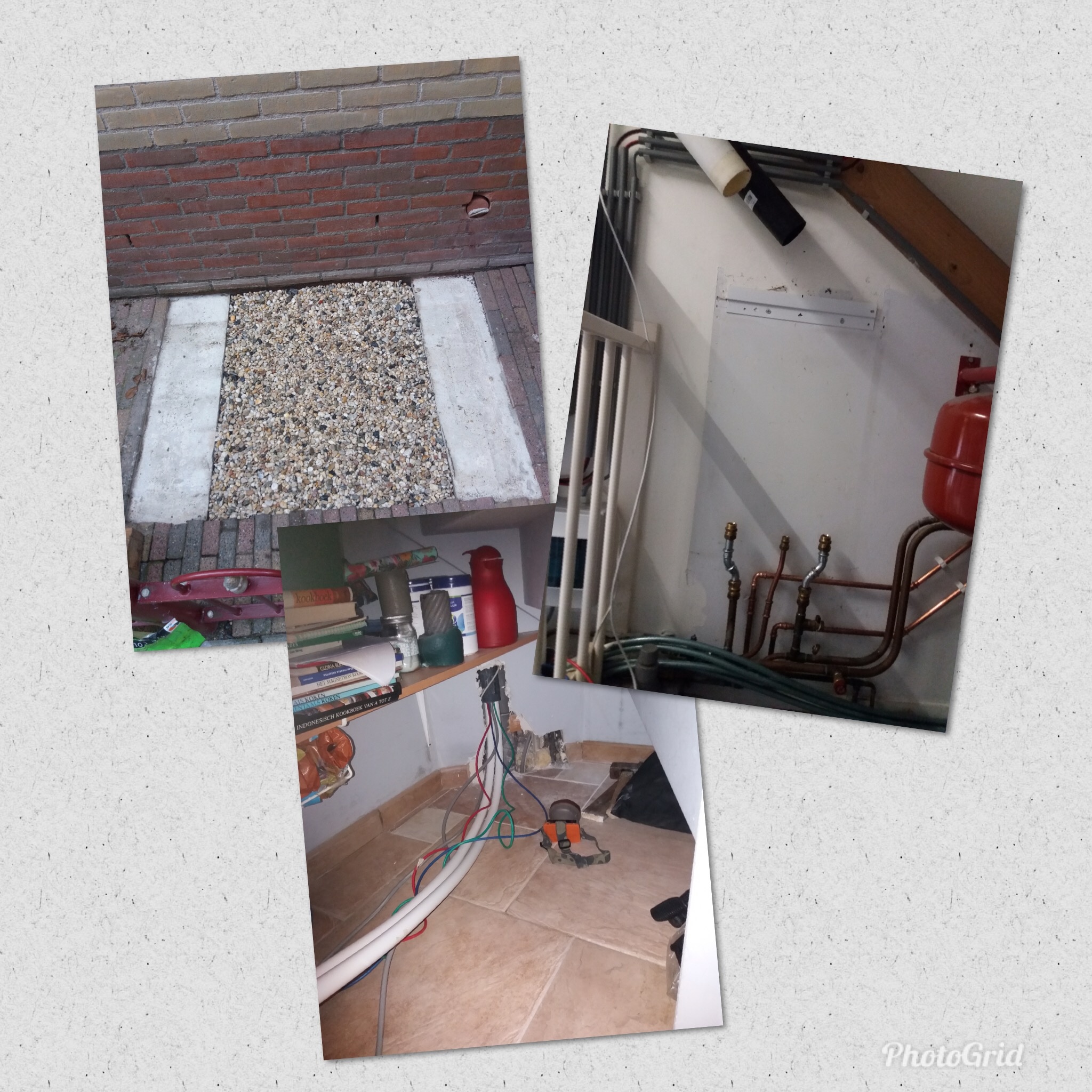

Tweakers zien graag plaatjes, bij deze :+
De cv ketel is verleden tijd, de gaskraan is al een maand dicht.
De fundering voor de wp.
En door de trapkast naar buiten.7 meter leiding was genoeg.
Afbeeldingslocatie: https://tweakers.net/ext/f/nlVsBYT7s7iECpOAdQmvyW5a/full.jpg
Voorbereiding voor het plaatsen van de Panasonic wp. Morgen met “buurman” @Xanderk89 aan de slag.
