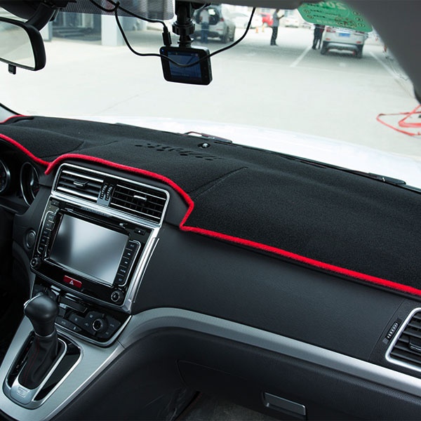

Kurgan schreef op zaterdag 27 juli 2019 @ 21:55:
@CriticalHit_NL @_JGC_ Een polariserende zonnebril is geen optie. Ik weet dat die reflecties tegenhoudt maar dan zie ik ook mijn head-up display niet meer, die werkt namelijk ook via reflectie in de ruit.
Herkenbaar, met een polariserende zonnebril is het net alsof de HUD is uitgeschakeld. Ook mijn digitale instrumentenpaneel is dan niet meer zo goed leesbaar. Als je dergelijke features niet gewend bent is het zoals @BLACKfm zegt een luxeprobleem, maar als je ze wel gewend bent is het gewoon een probleem :)
BLACKfm schreef op zaterdag 27 juli 2019 @ 22:06:
Kan je het leer niet op een bepaalde manier behandelen dat het niet meer zo 'glimt'? Een zwart kleedje schijnt ook goed te helpen, scheelt ook weer met afstoffen :),
Afgezien van het nogal hoge paupergehalte van zo’n kleedje werkt dat niet met een HUD, omdat hij het projectievenster afdekt.
Afbeeldingslocatie: https://tweakers.net/ext/f/V4F51ZyGg1S0nv0U45Wk1pJa/full.jpg
:X
Of als je meer de stijl van een Egyptische taxi wenst:
Afbeeldingslocatie: https://tweakers.net/ext/f/dha0UYZH8cspClOWo8WubeOQ/full.jpg
7(8)7 :D
Een goede grap mag vrienden kosten.
