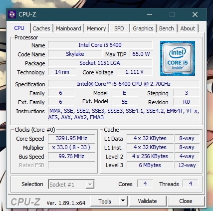

Afbeeldingslocatie: https://tweakers.net/ext/f/QipkR685BEKAbkafwD9Shsxg/full.jpg
Processor

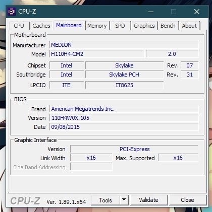

Afbeeldingslocatie: https://tweakers.net/ext/f/I5joiYowzSc9Z8zA3him2wx4/full.jpg
Mainboard

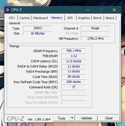

Afbeeldingslocatie: https://tweakers.net/ext/f/t0I9AJ39C6fjwMJFYNkeenM9/full.jpg

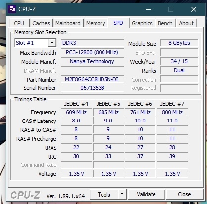

Geheugen info van CPU Z, Windows meldt 8 gb RAM geinstalleerd.
Afbeeldingslocatie: https://tweakers.net/ext/f/3rQ1PGJOSoKyb5F1WEkGlidT/full.jpg
Oude type RAM

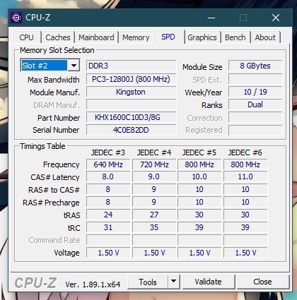

Afbeeldingslocatie: https://tweakers.net/ext/f/uYS5UlU5UrDUFdcFvTZyFMbA/full.jpg
Nieuwe type RAM

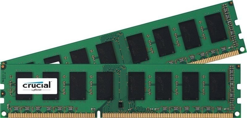

Afbeeldingslocatie: https://tweakers.net/ext/f/WQLPWwJErIOaKX2bBAMa8NVI/full.jpg
Zo uiteindelijk toch 16 gb RAM in de PC :) Setje van 2x 8gb Crucial DDR3L 1600 DIMM's :)
