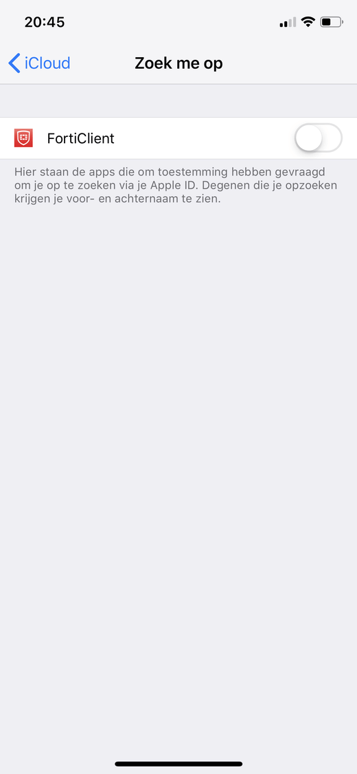

Na dagen google en duckduckgo toch maar hier vragen.
Als ik op mijn telefoon naar instellingen > apple id > iCloud > Zoek me op ga zie ik daar Forticlient staan.
Ik heb de forticlient niet meer geïnstalleerd staan sinds januari, daarna al eens een fresh install van mijn iPhone gedaan maar dit blijft terugkomen. Ik vermoed dat het ergens in mijn iCloud account staat maar kan nergens vinden hoe ik dit kan verwijderen.

Ik denk dat een screenshot van het probleem best wel zou helpen hierin.

Afbeeldingslocatie: https://tweakers.net/ext/f/eKhJRNA73YjfuV0JCaz5oSMA/thumb.png

Das het leuke, zowel op mijn mac book als mijn iPhone staat die client helemaal niet meer en allebei zijn ook volledig gewiped nadat ik de client had verwijdert. Zelfs als ik inlog op iCloud.com en dan op instellingen klik kun je op de site rechtsonder klikken op "beheer apps die jou kunnen opzoeken" staat daar forticlient. Ik zie alleen niet hoe ik hem kan verwijderen. 8)7 8)7
