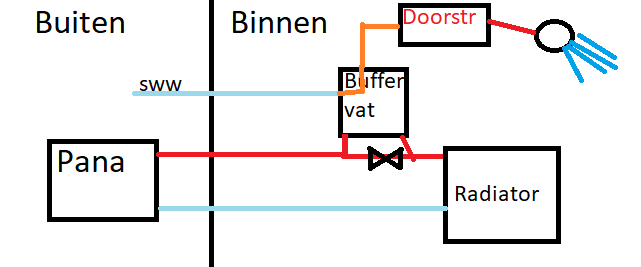

Ik heb geen atlantic exporer, alleen een doorstroomverwarmer. Waar het buffervat in het systeem staat maakt dacht ik niet zoveel uit.
Ik heb het even uitgetekend:
Afbeeldingslocatie: https://tweakers.net/ext/f/hRm0sQA992L4jBv4YF0mwJxj/full.png

Duidelijk. Welk buffervat en doorstromer heb jij en waar heb je die gekocht? Vraag me af wat voor voor en- of nadelen jouw systeem dan weer heeft t.o.v. de Atlantic Explorer.

@Speedy-Andre
Ik heb je forum introductie van de Atlantic Explorer helemaal doorgelezen.
Wat is jouw ervaring met het boilervat van 200 liter? Hoe lang kun je hier mee douchen en hoe lang duurt het voor het vat van leeg naar vol is opgewarmt?

Chris499 schreef op dinsdag 30 juli 2019 @ 11:46:
@Speedy-Andre
Ik krijg hem in mijn uppie niet koud, nou ja die ene keer dat ik een bad vul met 150l wel.
Gemiddeld kan je 3/4 van de 200l gebruiken voor hij te koud wordt, het warme water stijgt altijd en daarom zit het tappunt bovenin en de koude toevoer onder.
Daarbij meng je in de praktijk koud bij en kan je bij veel gebruik nog denken aan een douche wtw in de afvoer van de douche (of bad) die het koude water naar de kraan (of boiler) opwarmt.
Die 8 uur is alleen de 1e keer dat hij met koud water gevuld is, daarna is hij sneller warm.
Ik meet hoeveel warm water ik tap en een douche met 6l/min verbruikt in een kwartier 50l.
Dit zou ik 3x kunnen doen en gemiddeld is hij na 2 uur weer warm (ik heb 52 graden ingesteld).
Elke week gaat hij een keer naar 62 graden (legionella run).

frisianstar schreef op maandag 29 juli 2019 @ 20:06:
In de handleiding van de V4 staat vermeld dat de totale opwarmtijd voor de 200 liter model bijna 8 uren bedraagt bij een lucht inblaas temperatuur van 7 graden... water inlaat temperatuur is helaas niet vermeld.
Water temperatuur in de boiler +/- 55 graden.
Download handleiding hier: https://www.atlantic-explorer.be/nl-downloads
Douchen met een 'regendouche'... dan is in 25 minuten de 200l boiler 'leeg' (of 50 minuten met een gewone douchekop)
Een 15000 Watt doorstromer kan zo'n 5.5 liter warm water per minuut leveren, een regendouche is al snel 10 liter per minuut...
Een groot buffervat voor warm water is de of een oplossing, bijvoorbeeld die van Hellmann: https://www.hellmann-behaelterbau.de/
Ik weet niet wat voor doorstroomverwarmer jij hebt maar die van mij doet 6,3 l/m op de 11kW stand en 7,7 l/m op de 13,5kW stand. Dan mengt de douche er ook nog koud water bij want douchen onder water van 50-60 graden is niet zo prettig.
Chris499 schreef op maandag 29 juli 2019 @ 18:34:
Ik heb een Clage CEX, mijn buffervat type weet ik niet zo uit mijn hoofd maar het is een 150l met een sww spiraal, iedere ketel en kachelboer heeft die wel staan.

[b]Erasmo schreef op dinsdag 30 juli 2019 @ 13:14:[/b
Die doorstromer zal bij mij helaas niet gaan lukken, ik heb maar een 1 fase (1x 35A) aansluiting in de meterkast.
