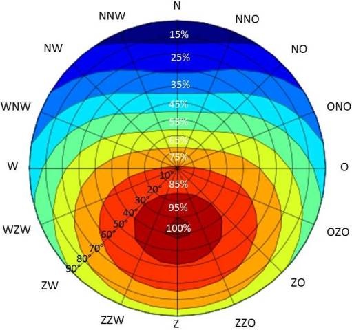

@terribleweak Je zal idd op noord-oosten ongeveer 50% opwekken ten opzichte van pal op zuid; zie ook onderstaande afbeelding. Je zuidkant van het dak en je garage daar zul je (relatief gezien) dus veel van af kunnen halen qua stroom.
Je kan maximaal 21 panelen kwijt op je dak. Hiervan zullen er 8 rond de 90% van hun ideale/maximum opbrengst zitten en 13 panelen rond de 50% van ideaal. Totaal zou je dus ongeveer 13.5 maal de Wp van één paneel op kunnen wekken. (al zal dit eerder rond de 13 maal zijn)
Het is voor jou echt een persoonlijke overweging van wat je wil. Ga je voor goedkopere panelen met een lagere Wp dan heb je een kortere terugverdientijd (tvt). Vanuit een economisch perspectief zijn goedkope panelen dus ideaal. Dan zit je op een 285 Wp paneel en wek je jaarlijks dus zo'n 3700 kWh op.
Je kan ook een ecologisch oogpunt hebben en gaan voor dure 350 Wp panelen. Deze zijn zomaar 120 euro duurder per stuk (maal 21 panelen is dus 2500 euro duurder) maar daarmee wek je op wat maximaal mogelijk is (4500 kWh). Deze zijn uiteraard niet goed voor een korte TVT.
Je zal dus voor jezelf de afweging moeten maken tussen ecologie en economie. Daar kan ik (of wie dan ook) niet bij helpen. Het is kiezen tussen goedkoop 3700 kWh of duur 4500 kWh, of iets daar tussenin.
Voor omvormers zou ik kijken naar een stringomvormer, dus geen SolarEdge. Deze zijn ideaal bij gedeeltelijke schaduwval, maar kosten de hoofdprijs. Ik zie hier bij jouw situatie echt geen enkele meerwaarde of voordelen. Maar welke omvormer je exact nodig hebt? Er zijn redelijk wat merken die goede omvormers maken. Ik zou je adviseren dit met bedrijf C te bespreken. Je zal drie losse omvormers nodig gaan hebben, omdat ik oprecht afvraag of een omvormer die 4.000 Wp aan moet kunnen (voor op je huis) wel een string aankan met maar twee panelen. De 13 panelen op je huis kunnen in één string gelegd worden, maar die twee aan de andere kant van het huis vormen samen ook één string. Een omvormer die overweg kan het vermogen van 15 panelen (4.000 Wp) kan niet overweg met het lage voltage van die twee panelen waardoor je een seperate omvormer nodig hebt.
Maar mijn advies is dus: Bedenk wat je wil qua ecologie en economie, en bespreek met bedrijf C dat je drie omvormers wil ipv een Solaredge oplossing.

  • AUijtdehaag
AUijtdehaag
Vogelpoep heeft geen (negatief) effect.
Afbeeldingslocatie: https://tweakers.net/ext/f/P40fRiYY9ULWwVffXvPI7mqd/thumb.jpg
Enkel bij wat schaduw, kan half cell voordelen hebben
